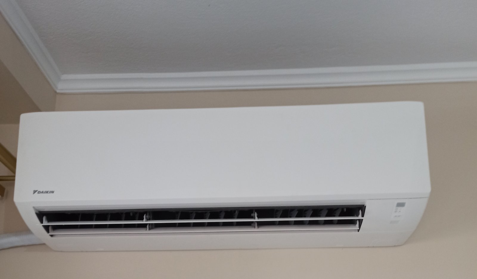

Αργησε αλλά άξιζε μπράβο daikin

Καλοδουλευτο! Περιμένουμε εντυπώσεις!
