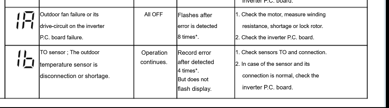

1 ώρα πριν, painK είπε
Καλησπέρα και καλη χρονιά!Μου βγάζει ένα fault code το toshiba shorai premium 18.Που μπορώ να δω τι σημαίνει?Ο κωδικός είναι ο 1Α και η μονάδα η εξωτερική δεν γυρνάει καθόλου τον ανεμιστήρα.

2 ώρες πριν, rbx1000 είπε
Κατάλαβα...1 χρόνο έχει κλείσει το μηχάνημα οπότε τους λέω να έρθουν να το τσεκάρουν.Ευτυχως έχω τα καλοριφέρ, το χρησιμοποιω στο ζεστό μόνο όταν δεν έχει πολυ κρυο.

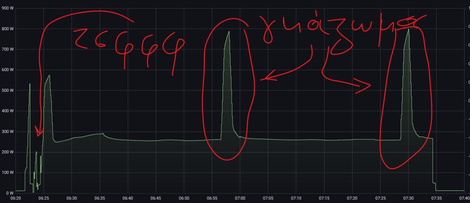

Στις 1/1/2022 στις 10:32 ΜΜ, liakjim είπε
Το midea φασόν που έχω (carrier) έχει κάτι περίεργα που με ενοχλούν.
Μια εικόνα = χίλιες λέξεις.
Το διάγραμμα κατανάλωσης με follow me είναι έτσι:
δλδ από τις 22:00 το βράδυ που το άναψα, δούλεψε λίγο στην αρχή, μετά έμεινε κλειστό γιατί δεν είχε απώλειες ο χώρος και μετά άναψε άλλη μια ώρα το πρωί.
Αλλά ας δούμε λίγο πιο κοντά αυτήν τη μία ώρα:
Καταρχάς όταν εκκινεί η νησίδα, κάνει ένα ψευδο-ντιφροστ. Δεν είναι ντιφροστ αν και βγάζει df στο display, προφανώς δεν έχει πιάσει πάγο. Μάλλον το κάνει για εξισορρόπηση πιέσεων ή στα λάδια ή κάτι άλλο. Δεν ξέρω. Πάντως κάνει τον ήχο της 4οδης. Αυτό το τσφφφ . Συνήθως δεν με ξυπνάει, αλλά 1/10 ναι.
Επίσης κάνει κάτι άσχετα και σύντομα γκαζώματα, 2 εδώ, περίπου ανά μισή ώρα, στα 800W . Συνοδεύεται από ταυτόχρονη αύξηση της ροής του ανεμιστήρα, σχεδόν πάει στο μαξ και τα κρακ - κρουκ των κακών πλαστικών από την απότομη αύξηση της θερμοκρασίας του στοιχείου και της συστολής όταν πέφτει σε φυσιολογικά επίπεδα πάλι.
Δυνητικά ενοχλητικό.

1 ώρα πριν, liakjim είπε
Σε ξυπνάει;
αν και έχω θέμα με τους ήχους γενικώς, δε θα το έλεγα ότι με ξυπνάει συνέχεια αλλά έχει τύχει. Πιο πολύ με ενοχλεί που μπορεί να συλλάβει το αυτί μου τν εξωτερική μονάδα παρά το φσσσστ. αν κοιμάμαι ελαφρά πάντωςτο καταλαβαίνω.

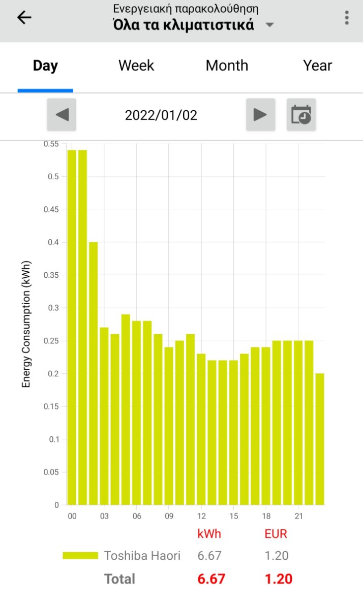

Καλησπερα & καλη χρονια, να δωσω αλλο ενα feedback απο το Toshiba Haori (13αρι). Να πω οτι τελικα μ εκαναν αντικατασταση το AC διοτι είχα προβλημα με θορυβο οπου μ εβγαλαν προβλημα στη φτερωτη. Το καινουργιο π ηρθε κανει ακριβως τον ιδιο θορυβο... οποτε απλα πιστευω οτι ετσι ακουγεται το συγκεκριμενο μοντελο (ο θορυβος φυσικα υπαρχει οταν δουλευει αν θυμαμαι καλα απο την 3 σκαλα κ πανω). Ετσι για την ιστιορια ξαναπηρα το σερβις της τοσιμπα για να ριξουν μια ματια κ σε αυτο... κ μ ειπαν παλι προβλημα στη φτερωτη... αντε βγαλε ακρη...
Τεσπα, το AC ειναι τοποθετημενο σε σαλονοκουζινα ~40τμ και με εναν διαδρομο αλλα 5τμ... Τις μερες αυτες π ειναι καλες... εχω ανοιχτο αλλο 1 δωματιο περιπου αλλα 8τμ με ζητουμενη θερμοκρασια 22Βαθμους... παρακατω ειναι η καταναλωση του για 1 ολοκληρη ημερα (την χθεσινη)..

5 ώρες πριν, ma3stros είπε
Πρόβλημα  θορύβου εννοείς όταν το χεις σταθερά η ο ήχος του swing?
