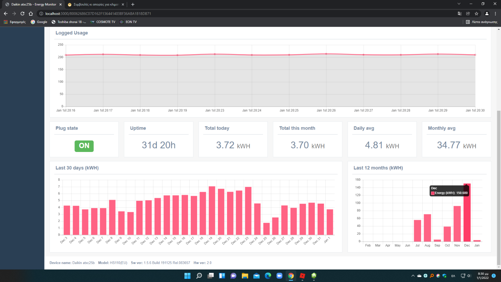

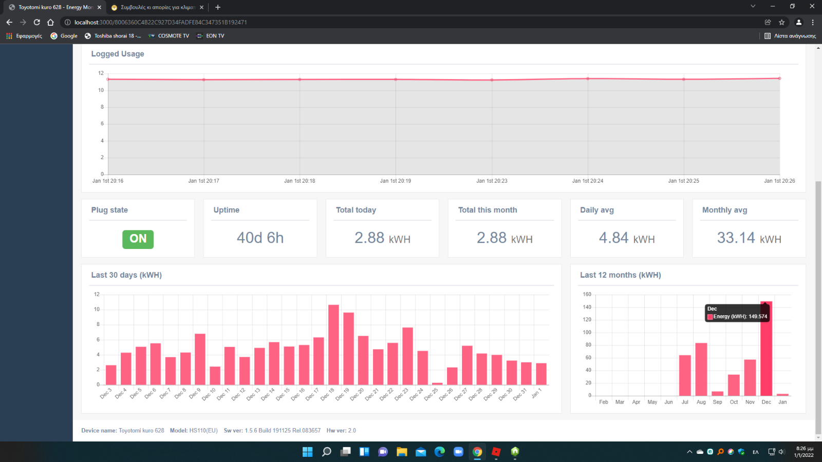

δεκεμβριος  καταναλωση 3 κλιματιστικων με ζητηση 21- 22 στις 560 kwh .
Απο 150 τα 9αρια και 260 το 18αρι
λειτουργια 24/7 χωρος 100 τμ

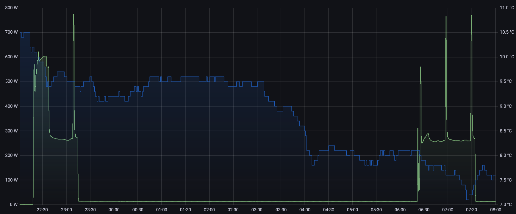

Το midea φασόν που έχω (carrier) έχει κάτι περίεργα που με ενοχλούν.
Μια εικόνα = χίλιες λέξεις.
Το διάγραμμα κατανάλωσης με follow me είναι έτσι:
δλδ από τις 22:00 το βράδυ που το άναψα, δούλεψε λίγο στην αρχή, μετά έμεινε κλειστό γιατί δεν είχε απώλειες ο χώρος και μετά άναψε άλλη μια ώρα το πρωί.
Αλλά ας δούμε λίγο πιο κοντά αυτήν τη μία ώρα:
Καταρχάς όταν εκκινεί η νησίδα, κάνει ένα ψευδο-ντιφροστ. Δεν είναι ντιφροστ αν και βγάζει df στο display, προφανώς δεν έχει πιάσει πάγο. Μάλλον το κάνει για εξισορρόπηση πιέσεων ή στα λάδια ή κάτι άλλο. Δεν ξέρω. Πάντως κάνει τον ήχο της 4οδης. Αυτό το τσφφφ . Συνήθως δεν με ξυπνάει, αλλά 1/10 ναι.
Επίσης κάνει κάτι άσχετα και σύντομα γκαζώματα, 2 εδώ, περίπου ανά μισή ώρα, στα 800W . Συνοδεύεται από ταυτόχρονη αύξηση της ροής του ανεμιστήρα, σχεδόν πάει στο μαξ και τα κρακ - κρουκ των κακών πλαστικών από την απότομη αύξηση της θερμοκρασίας του στοιχείου και της συστολής όταν πέφτει σε φυσιολογικά επίπεδα πάλι.
Δυνητικά ενοχλητικό.

2 ώρες πριν, liakjim είπε
Και στην ψύξη τα ίδια γκαζώματα κάνει πάντως και εμένα μου φαίνεται άσκοπο, λογικά προσπαθεί να κρατήσει την θερμοκρασία όσο μπορεί σταθερή στον χώρο αφού το κάνει και με το follow me οπότε δεν είναι θέμα του αισθητήρα.
Δεν έχω ακούσει ποτέ την βαλβίδα στο prime πάντως ενώ δουλεύει θέρμανση, απλά προθέρμανση κάνει, δηλαδή ξεκινάει το εξωτερικό και μέσα έχει χαμηλή ταχύτητα και πάνω την περσίδα μέχρι να ζεσταθεί το στοιχείο.
