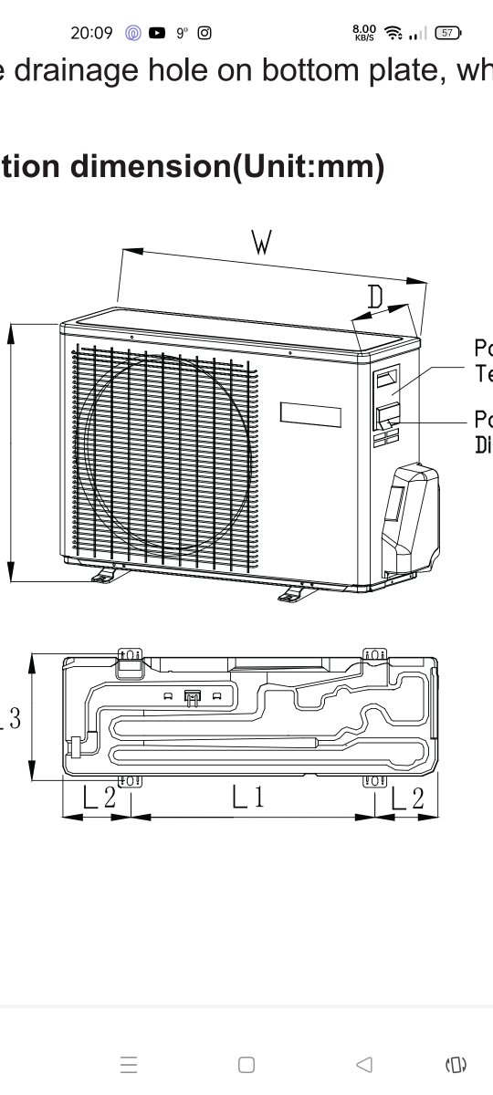

Τι άλλο; Είναι γνωστό. Το έχουμε δει σε μοντέλα της gree εδώ και καιρό. Μου αρέσει που το πλασάρουν λες και είναι κάτι το τρομερό, ενώ απλά καις ρεύμα για να ζεστάνεις το μηχάνημα. Δηλαδή τι να πει η τοσιμπα που οι κάτοχοι της δεν ξέρουν τι πάει να πει defrost;
Μάρκετινγκ.
Για του λόγου το αληθές
Screenshot_2021-12-30-20-09-57-60_4a24d271e133915ae237d4bec6ffe368.jpg.081d397f63e2d095c23d708e5a5e5972.jpg
Μάρκετινγκ.

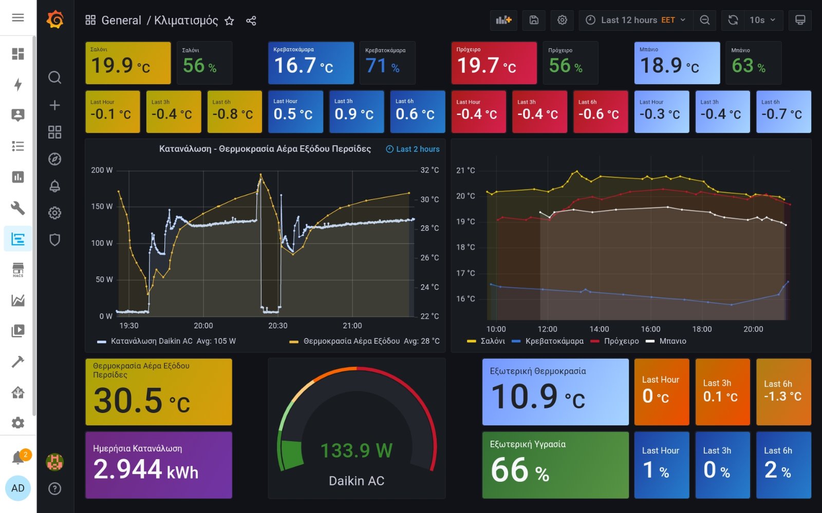

Μήπως ξέρει κανείς αν μπορώ να ρυθμίσω το offset λειτουργίας του Daikin Perfera 12αρι;
Το είχα σε λειτουργία από τις 7 το πρωί με ρύθμιση και πραγματική 20.5 και για να κόψει αναγκάστηκα (κατεβάζοντας 0,5 βαθμό κάθε φορά)  να το φτάσω στους 18 βαθμούς ρύθμιση.
Από κει και μετά λειτουργεί όπως φαίνεται στη φώτο.....
4 λεπτά πριν, alexdeskas είπε
Περίεργο για περφερα για το οποίο έχουμε αναφορές από μέλη για πολύ κάτω από 100W σε θέρμανση.
ΥΓ Γουστάρω τρελά το grafana σου. Πώς βλέπεις θερμοκρασία από περσίδες; Έχεις βάλει Dallas ή κάτι άλλο;
12 λεπτά πριν, liakjim είπε
Για θερμοκρασία στις περσίδες έχω σφηνώσει εδώ και ένα χρόνο ένα Xiaomi ZigBee (το στρογγυλό)  και το έχω τεστάρει και με καλωδιακοθερμομετρο και μου δίνει ακριβεστατες μετρήσεις και με φοβερή απόκριση στις αλλαγές θερμοκρασίας.
Εμένα συνήθως αν το βάλω ρύθμιση πχ 20 βαθμους μόλις φτάσει εκεί μετά κάθεται στα 190 watt συνέχεια επί ώρες.
Πριν ήθελα να το κατεβάσω λίγο (πχ για βράδυ)  και από τους 20.5 που το είχα το έφτασα 18 για να κόψει...

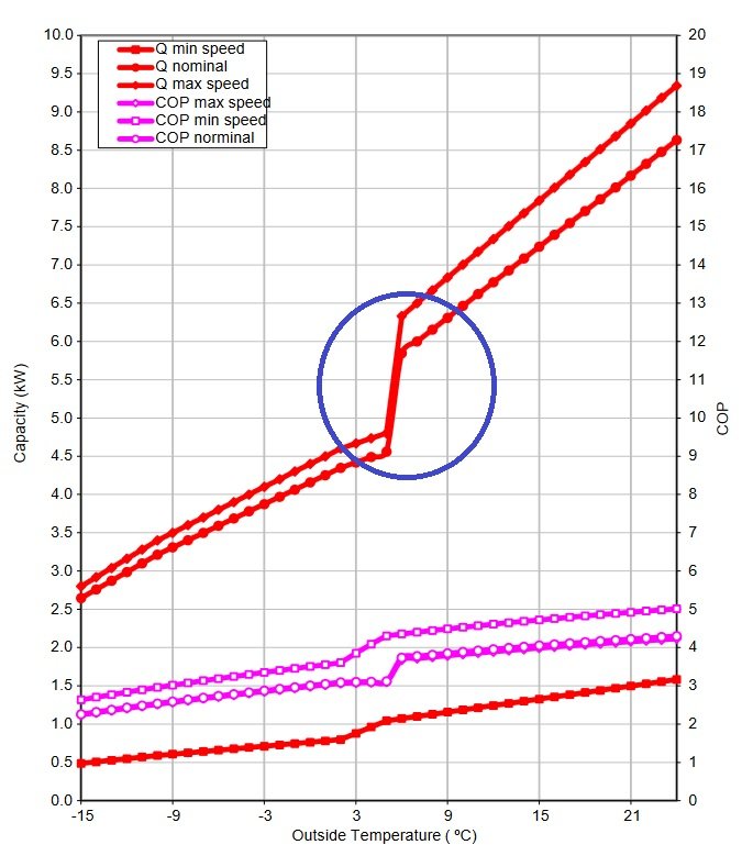

Δεν ξέρω αν εχει ενσωματώσει σε απλά κλιματιστικά μια τεχνολογία για την οποία διάβασα σε ...μεγαλύτερα κλιματιστικά συστήματα, τα VRF.  Hot gas bypass control. Είναι σχετικά πρόσφατη απο ότι είδα και μου φαίνεται δύσκολο να έχει ηδη ενσωματωθεί σε τωρινά μοντέλα.  Θα το διαφήμιζε κιολας.

Το είδα διατυπώσει πέρυσι εδώ σαν σκέψη :
Οπότε μήπως για αυτό ακούμε κάποια μέλη εδώ με toshiba που δυσκολεύονται να ζεστάνουν τον χώρο τους σε πολύ κρύο;
Στο shorai το λέει κιόλας:
