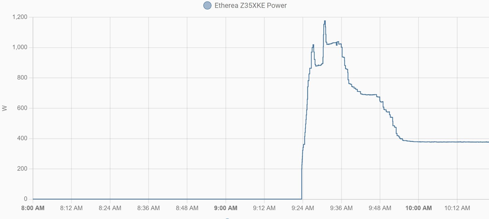

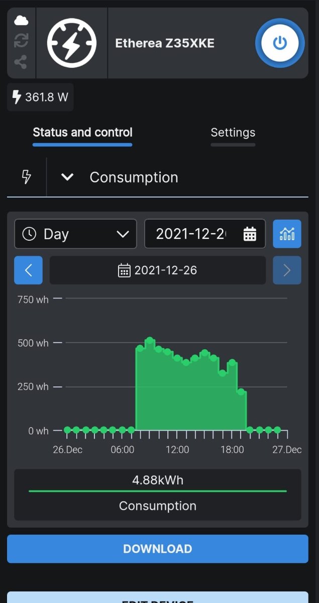

Shelly βρίσκεις και σε πρίζες smart άλλα και σε DIN RAIL (όπως Shelly Pro, να μπει απευθείας στη ράγα του ηλεκτρικού πινάκα), με clamp (όπως Shelly EM) ή χωρίς clamp (όπως π.χ Shelly 1PM που έχω και εγώ, 16 αμπέρ).
Βάζοντας κάτι τέτοιο, θα μπορείτε να δείτε μέσα από την εφαρμογή Shelly (στο κινητό αλλά και αν εγκαταστήσετε αυτή την εφαρμογή, έμμεσα, στο laptop) τη στιγμιαία κατανάλωση αλλά και τη μέση κατανάλωση, ανά ώρα, ανά ημέρα, για μια ορισμένη περίοδο... (π.χ φωτο 1)
Αλλά, δυστυχώς, δεν θα μπορείτε να δείτε μόνο με αυτό τα πιο σημαντικά, πώς συμπεριφέρεται ο κλιματισμός σε διάφορα στάδια ...
Από ότι καταλαβαίνω, εκτός από μερικές πολύ ακριβές λύσεις, όλα τα gadget για παρακολούθηση της κατανάλωσης, μέσω των εφαρμογών τους, μπορούν να κάνουν μόνο αυτό που περιέγραψα παραπάνω. Ναι, θα μπορείτε να μάθετε πόσο καταναλώνει η συσκευή, αλλά δεν θα μπορείτε να δείτε πράγματα που θα σας δώσουν μια εικόνα για τη συμπεριφορά λειτουργίας της συσκευής.
Ωστόσο, εάν εγκαταστήσετε ένα Shelly (τουλάχιστον 1PM , αν αρκούν μόνο 16 αμπέρ, ή, ακόμα καλύτερα, ένα Shelly EM), μπορείτε στη συνέχεια να το ενσωματώσετε εύκολα στον Home Assistant (υπάρχουν και βίντεο στο YouTube για αυτό).
Μέσω του Home Assistant θα βλέπετε γραφικά (όπως αυτό που επισυνάπτεται στη φωτο 2), αρκεί να έχετε ανοιχτό το πρόγραμμα (και φυσικά όσο το laptop είναι ανοιχτό). Μόλις κλείσει το πρόγραμμα, δεν θα μπορεί πλέον να συλλέγει δεδομένα.
Ακόμη περαιτέρω, αν θέλετε ακόμα πιο λεπτομερή γραφικά, με περισσότερες δυνατότητες, θα μπορείτε να ενσωματώσετε το Grafana μέσω του Home Assistant (και για αυτό, υπάρχουν μερικά βίντεο στο Youtube)

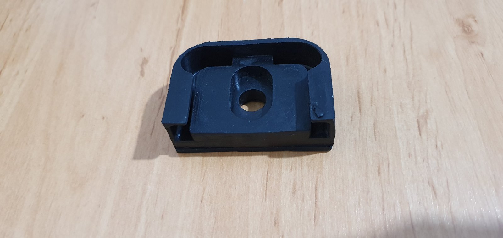

Αναρωτιόμουν γιατί σ'αυτην την εξωτερική μονάδα μου δώσανε αυτό το πράγμα ενώ δεν υπάρχει κάπου να το βάλεις για να στέλνει τα νερά μέσα από το λάστιχο
Αργότερα έστειλα μήνυμα στην Inventor να μου απαντήσει για το σχετικό θέμα και μου είπαν ότι η βάση για τα νερά της εξωτερικής μονάδας είναι extra και πρέπει να στείλεις μήνυμα να το ζητήσεις και μόνο τότε το στέλνουν δωρεάν και στην βάση κατά την δικιά μου άποψη πάντα πρέπει να κάνεις 4 τρύπες για να το βιδώσεις πάνω στα 4 μαύρα πλαστικά που σου δίνουν για τα ποδαράκια (και καλά στα δίνουν ως αντικραδασμικα αλλά τελικά είναι γιαυτην την βάση γιατί βεντουζωνουν ούτως ώστε όταν ανοίξεις τις τρύπες να μην τρέχουν και από εκεί νερά...ανεβάζω σχετικές φωτογραφίες
Αυτό το πραγματάκι στα TOYOTOMI & στα Carrier μπαίνει σε μία από τις 3 στρογγυλές τρύπες σαν αυτές στα αριστερά της πρώτης φωτό. Ουσιαστικά η εσωτερική αποχέτευση ρίχνει τα νερά μέσα στον πάτο της εξωτερικής μονάδας και από εκεί μαζί με τα πιθανά νερά της εξωτερικής φεύγουν από αυτό το εξάρτημα.
Στην δικιά σου περίπτωση βέβαια από ότι βλέπω ο πάτος δεν έχει την κατάλληλη διαμόρφωση ώστε να γίνεται η απορροή προς τις τρύπες.

8 ώρες πριν, plasTOST είπε
Δεν θέλω να σε προσβάλω αλλά αν δεν ξέρεις κάτι ή νομίζεις ότι ξέρεις καλύτερα να μην μιλάς....
Στην φωτογραφία υπάρχουν κανάλια για την ροη του νερου αλλιως η βαση θα ηταν ενα ισιο μεταλλο...
Μονο που στα συγκεκριμένα κανάλια έχει αυτές τις σχετικές τρύπες....Κανάλι θεωρείτε ότι έχει βάθος προς τα κάτω δλδ το έδαφος.....όπως φαίνεται και στην φωτογραφία....στην συγκεκριμένη περίπτωση έχει τρύπες γιατί έχει μια συγκεκριμένη τεχνολογία για το ψυγείο της εξωτερικής μονάδας και γιαυτό δίνουν έξτρα αυτό το ταψί.
Και ως προς την εσωτερική και εξωτερική αποχέτευση θα δεις 2 σωλήνες ένας που έρχεται από την εσωτερική μονάδα και ο άλλος που έρχεται από την εξωτερική σύνολο !!2!! Άμα έχεις κλιματιστικό σπίτι σου βγες και δες το
