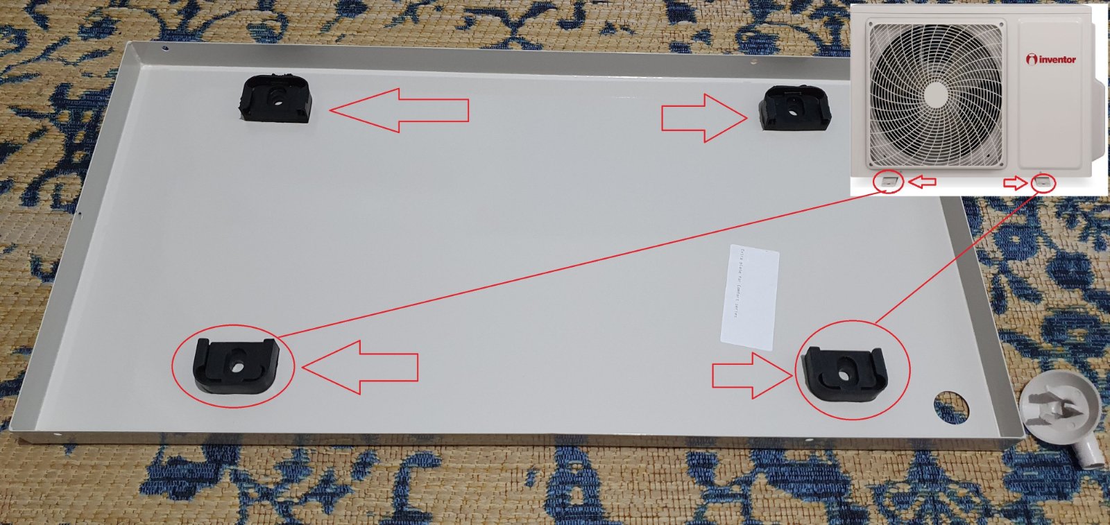

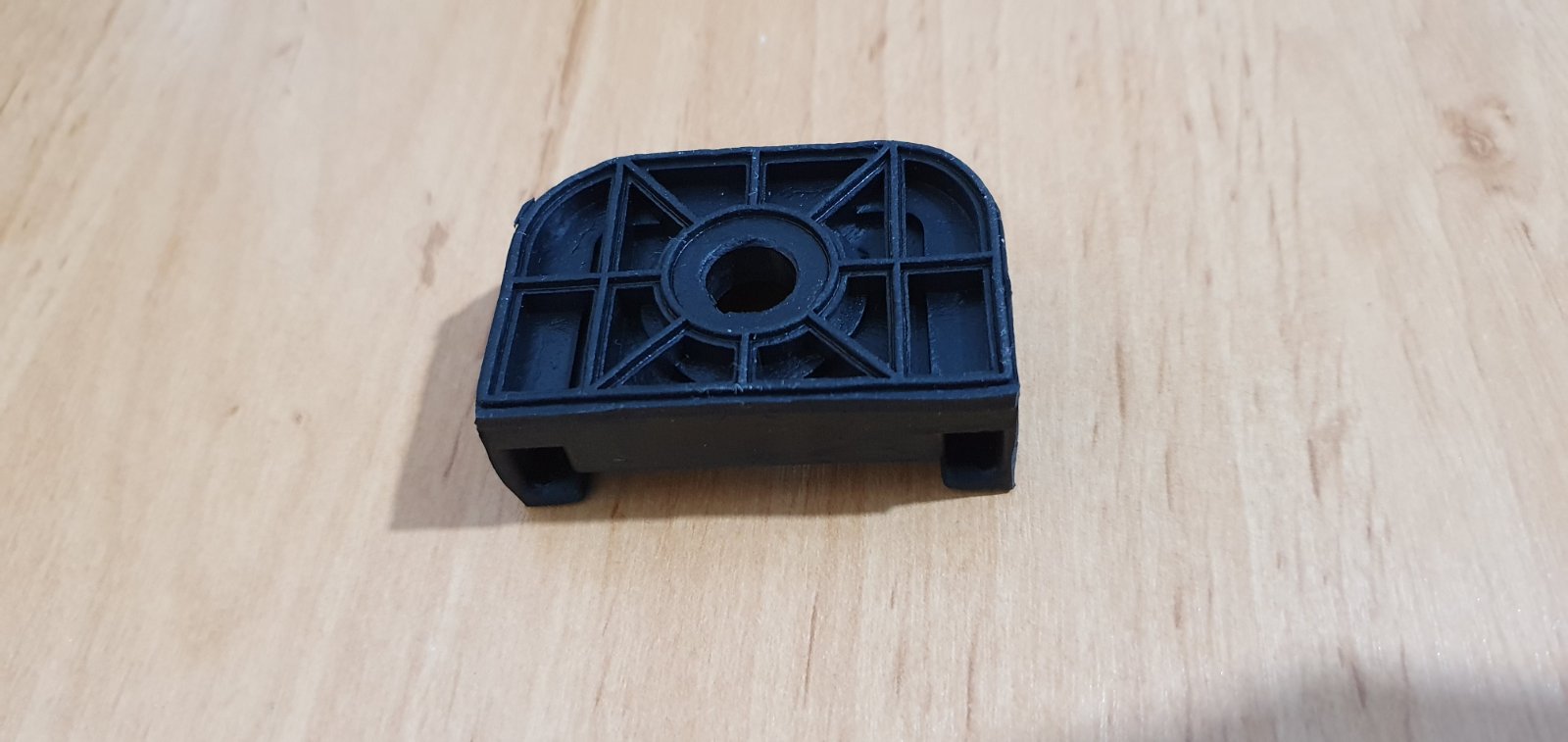

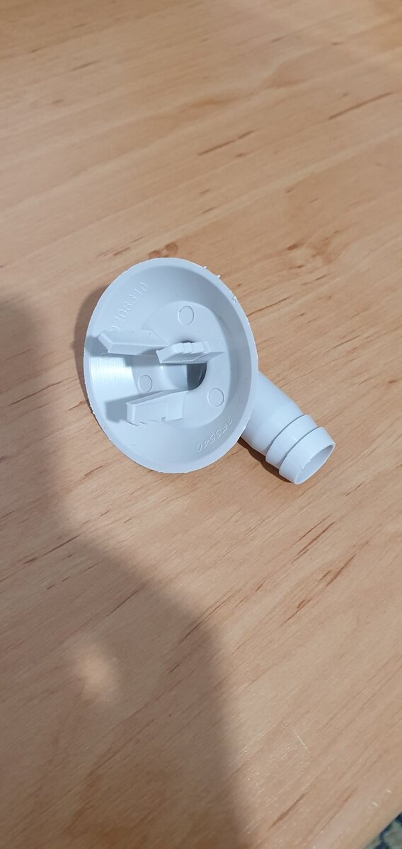

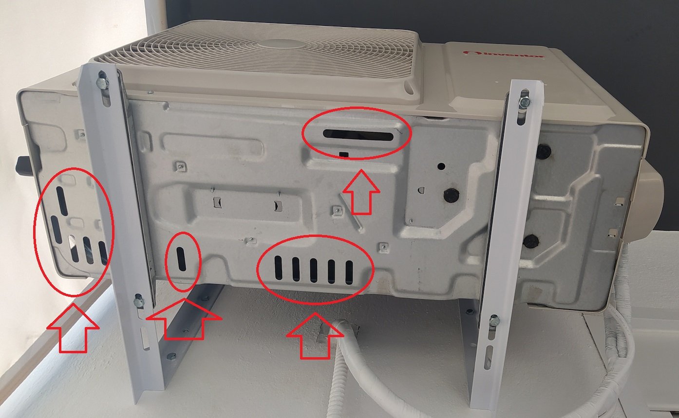

Αναρωτιόμουν γιατί σ'αυτην την εξωτερική μονάδα μου δώσανε αυτό το πράγμα ενώ δεν υπάρχει κάπου να το βάλεις για να στέλνει τα νερά μέσα από το λάστιχο
Αργότερα έστειλα μήνυμα στην Inventor να μου απαντήσει για το σχετικό θέμα και μου είπαν ότι η βάση για τα νερά της εξωτερικής μονάδας είναι extra και πρέπει να στείλεις μήνυμα να το ζητήσεις και μόνο τότε το στέλνουν δωρεάν και στην βάση κατά την δικιά μου άποψη πάντα πρέπει να κάνεις 4 τρύπες για να το βιδώσεις πάνω στα 4 μαύρα πλαστικά που σου δίνουν για τα ποδαράκια (και καλά στα δίνουν ως αντικραδασμικα αλλά τελικά είναι γιαυτην την βάση γιατί βεντουζωνουν ούτως ώστε όταν ανοίξεις τις τρύπες να μην τρέχουν και από εκεί νερά...ανεβάζω σχετικές φωτογραφίες

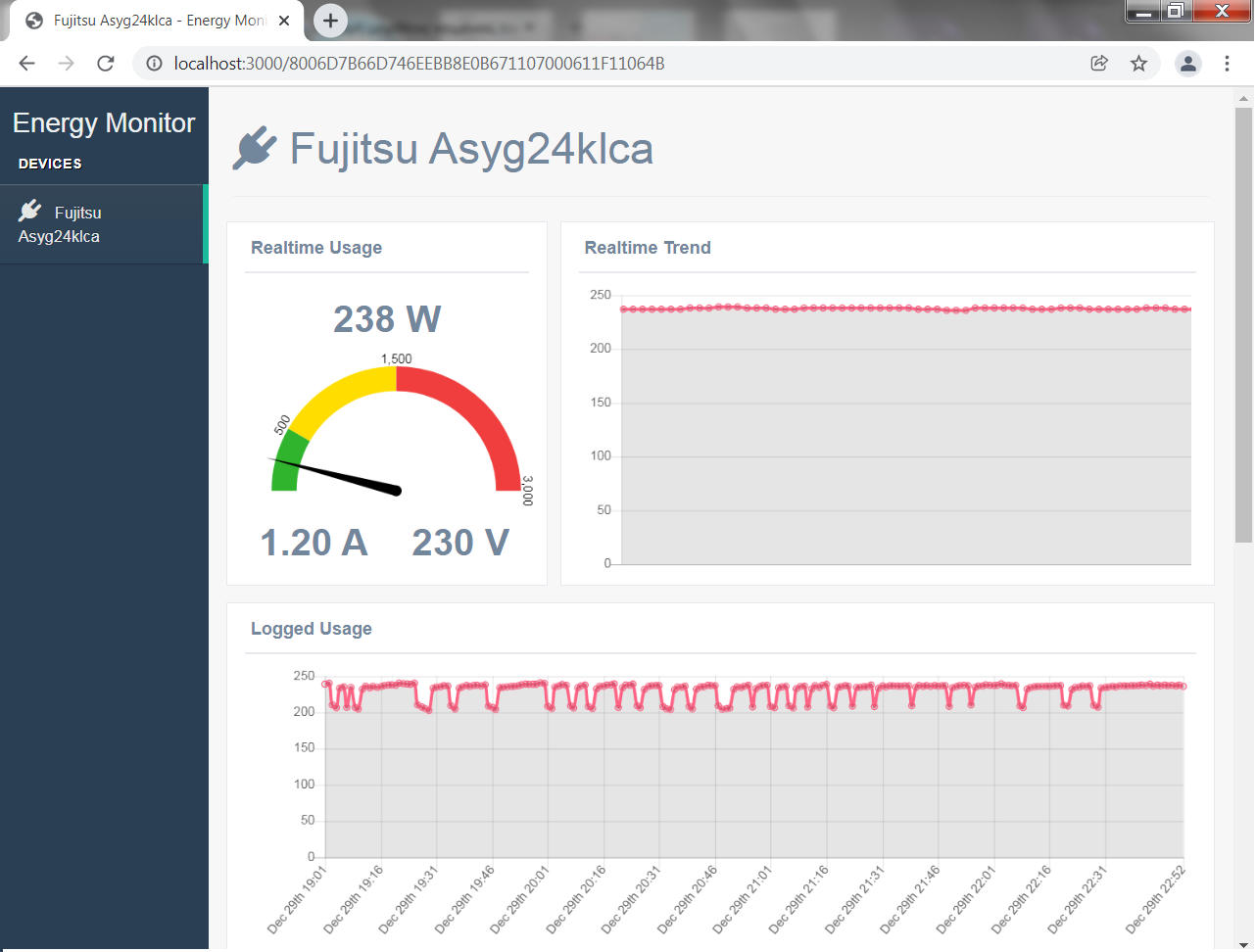

Τώρα θέλω βοήθεια για το πώς θα κάνω μετρήσεις κατανάλωσης. Οι ψυκτικοί που έκαναν την εγκατάσταση έβαλαν το καλώδιο μέσα στην πρίζα γιατί είναι μεγάλο το μηχάνημα και έχει φόβο να είναι με φις. Οπότε δεν ξέρω πως να το μετρήσω. Για πείτε καμιά λύση.

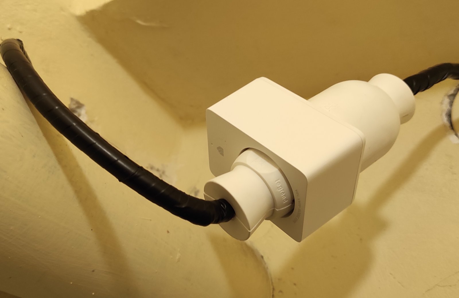

Εγω έχω παρεμβάλει το μετρητή στο καλώδιο τροφοδοσίας. Το έκανε ο ηλεκτρολόγος απλά έβαλε καλό, επώνυμο φις που σηκώνει μέχρι 3600 watt.
Δεν σου λέω να το κάνεις, απλά σου εξηγώ πως το έκανα στο δικό μου asyg.

Εγώ το έχω παρεμβάλει στο καλώδιο που πάει στην εξωτερική μονάδα. Είναι όμως 9άρι. Δεν θα τολμούσα να το κάνω στο 24άρι.

Εφόσον έγινε με την έγκριση του ηλεκτρολόγου και όχι με δική μου πατέντα θέλω να πιστεύω ότι δεν θα υπάρξει πρόβλημα! 🙂
Με εξωτερικές θερμοκρασίες 12-13 η κατανάλωση ενός κλιματιστικού υψηλής απόδοσης είναι πραγματικά αστεία.
Γίνεται να έχεις 50+ τετραγωνικά στους 21 βαθμούς με ενέργεια που αντιστοιχεί στο 1/3 της ενέργειας μιας τοστιέρας; Κι όμως γίνεται με αυτά τα εντυπωσιακά μηχανήματα.

Δεν είμαι του επαγγέλματος , έτσι και αλλιώς το δικό μου asyg24klca σε πρίζα το έχω, αλλά για να είναι στους όρους καλής πρακτικής ότι τα 24άρια πάνε κατευθείαν στον πίνακα με καλώδιο, κάποιος λόγος θα υπάρχει και μάλλον αυξάνουμε την πιθανότητα να πάει κάτι στραβά. Για αυτό νομίζω το πιο ασφαλές είναι ένα shelly em μιας και μετράει επαγωγικά με το clamp γύρω από το καλώδιο. Αλλά οκ, ο καθένας κάνει ότι νομίζει πως είναι καλύτερο.

Δεν διαφωνώ σε κάτι από αυτά που λές, όταν όμως παίρνεις τη γνώμη κάποιου ειδικού, ο οποίος μάλιστα είναι και συνεργάτης blue dealer, τότε νιώθεις μια μεγαλύτερη ασφάλεια. Με δική μου πρωτοβουλία δεν θα επιχειρούσα ποτέ κατι τέτοιο.
