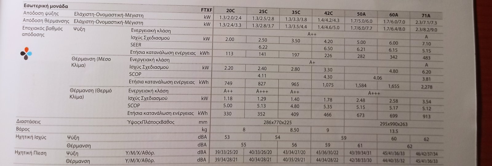

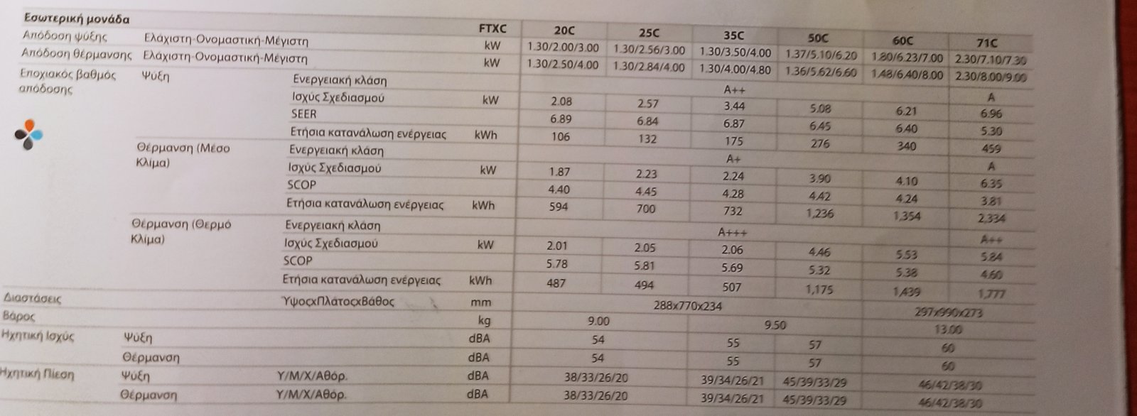

Το εκανα
Λέει απόδοση θέρμανσης για c και η φωτογραφία για το f είναι το  50a
Φαίνεται ότι το f είναι πιο δυνατό
Ίσως να είσαι οριακά με το 18άρι https://www.theunitconverter.com/watt-to-btu-hour-conversion/5840-watt-to-btu-hour.html
Φυσικά εξαρτάται από τις πραγματικές απώλειες.
Και τελικά έχεις δίκιο, το FTXF50A ανεβαίνει αρκετά παραπάνω σε θέρμανση και ίσως να είναι η καλύτερη επιλογή για την περίπτωσή σου (εφόσον έχεις τέτοιες απώλειες).

https://www.daikin.gr/el_gr/products/ftxc-c---rxc-c.table.html
https://www.daikin.gr/el_gr/products/ftxf-a---rxf-a.table.html

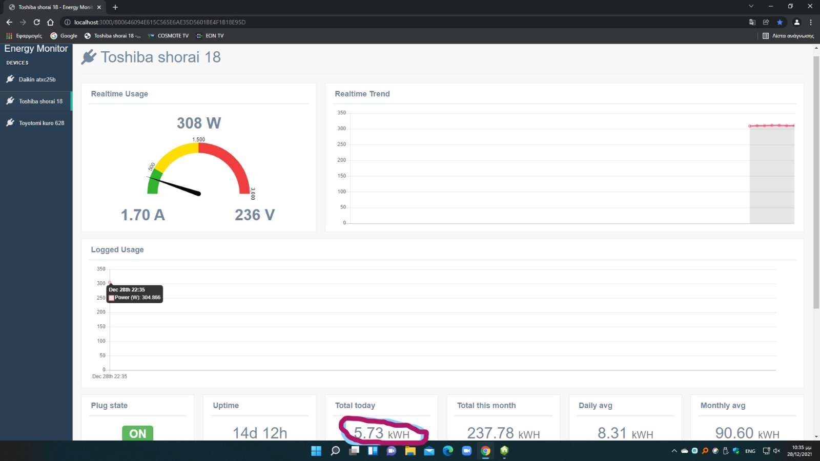

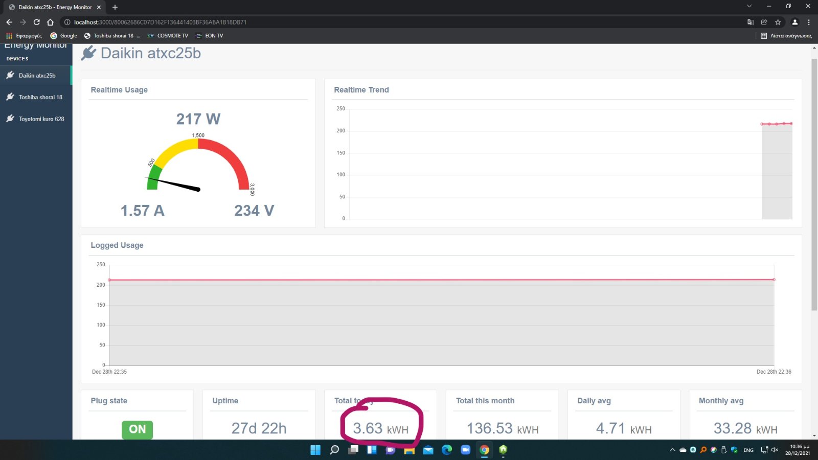

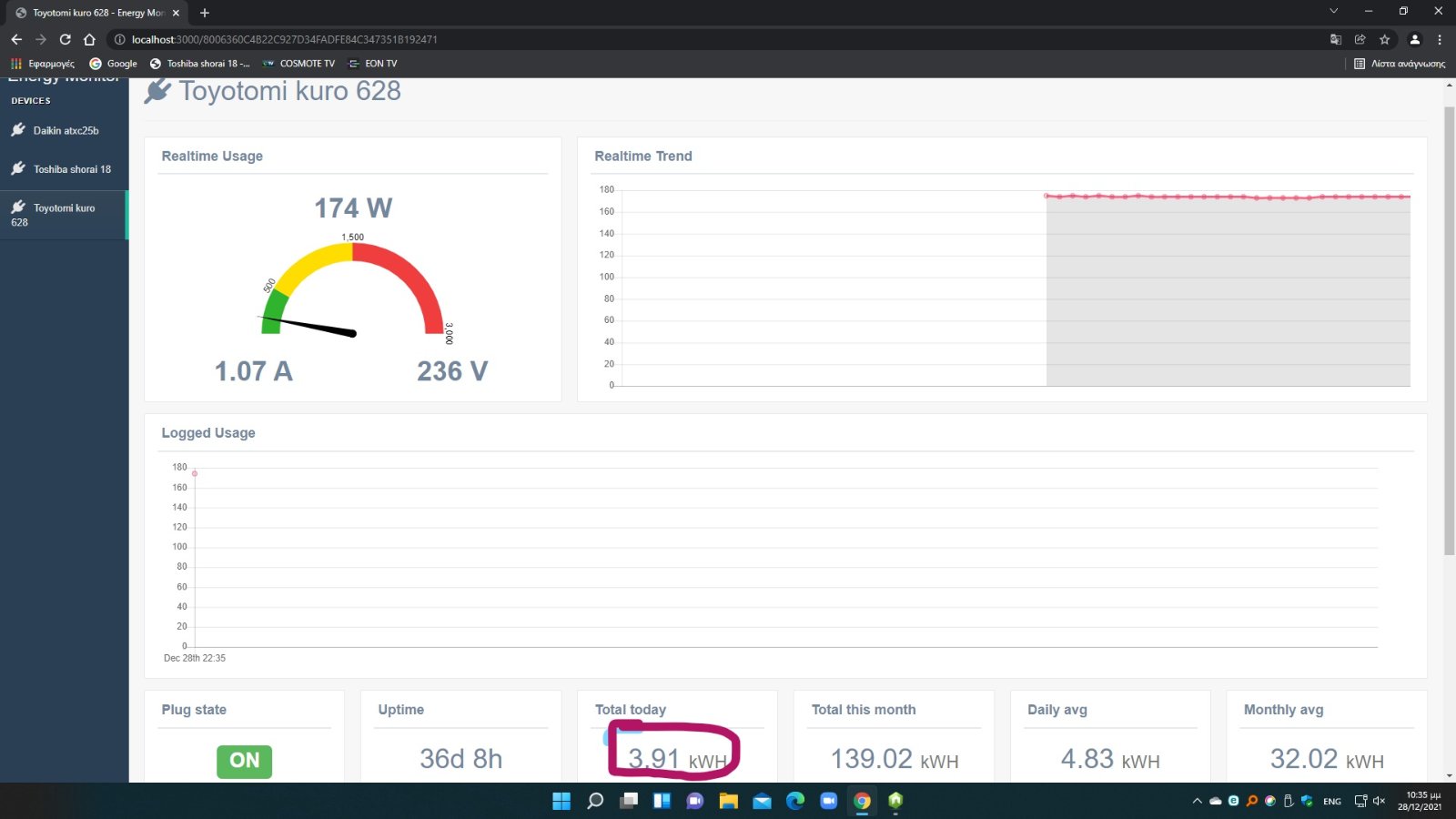

σημερα που οι θερμοκρασιες εδω ηταν γυρω στους 10-11-12 οι καταναλωσεις των κλιματιστικων με 22 ζητηση ηταν απλα γελοιες
Επεξ/σία από dimostr
Συνδέστε για να σχολιάσετε
Κοινοποίηση σε άλλες σελίδες
14 λεπτά πριν, Θοδωρής005 είπε
Θα σας στείλω από τον επίσημο κατάλογο όλα τα στοιχεία
Για το c και το f
Για πειτε τι λέτε;
1 λεπτό πριν, dimostr είπε
σημερα που οι θερμοκρασιες εδω ηταν γυρω στους 10-11-12 οι καταναλωσεις των κλιματιστικων με 22 ζητηση ηταν απλα γελοια
Τι βλέπετε ;

το f θα επαιρνα εαν διαβαζω σωστα το φορτιο σχεδιασμου στη θερμη και μεση ζωνη

Aν παρεις 18αρι το F.
22αρι το C.
2 λεπτά πριν, dimostr είπε
Αν βάζω τον αφυγραντήρα κανα δυωρο την ημέρα δεν θα ζεσταινει πιο ευκολα;

Βασικά το 60C είναι σε παρόμοια τιμή με το 50Α.
Είναι πιο καινούργιο μοντέλο, πιο δυνατό και με καλύτερους δείκτες απόδοσης. \
Θα πήγαινα γκανιάν στο 60C ακόμα και αν έχει 100€ πάνω.
