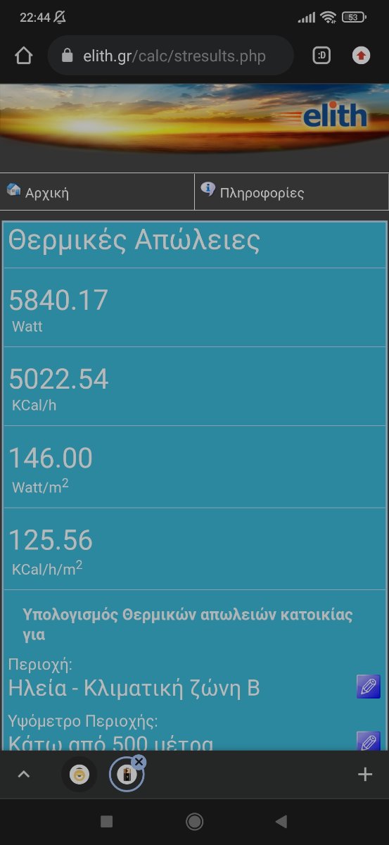

Έχεις συμπληρώσει το παρακάτω ;
Ερωτηματολόγιο Αγοράς Κλιματιστικού
Συνδέστε για να σχολιάσετε
Κοινοποίηση σε άλλες σελίδες
4 λεπτά πριν, Θοδωρής005 είπε
Εγω έλεγα για 22 αρι αλλά έχω δίπλα τζάμια και μόνωση σε χωρο 45 τμ οπότε το 18 αρι είναι εντάξει
https://www.elith.gr/calc/index.php
Τρέξε αυτό για το χώρο που θες και μετά θα δεις ποιο είναι εντάξει
13 λεπτά πριν, dimostr είπε
14 λεπτά πριν, liakjim είπε
Το εκανα
16 λεπτά πριν, dimostr είπε
17 λεπτά πριν, liakjim είπε

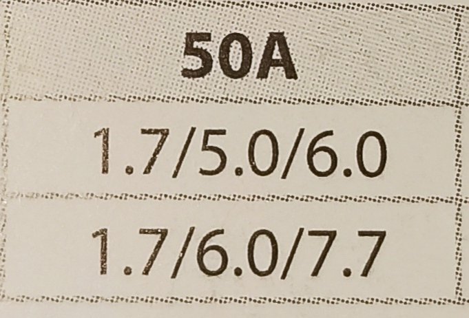

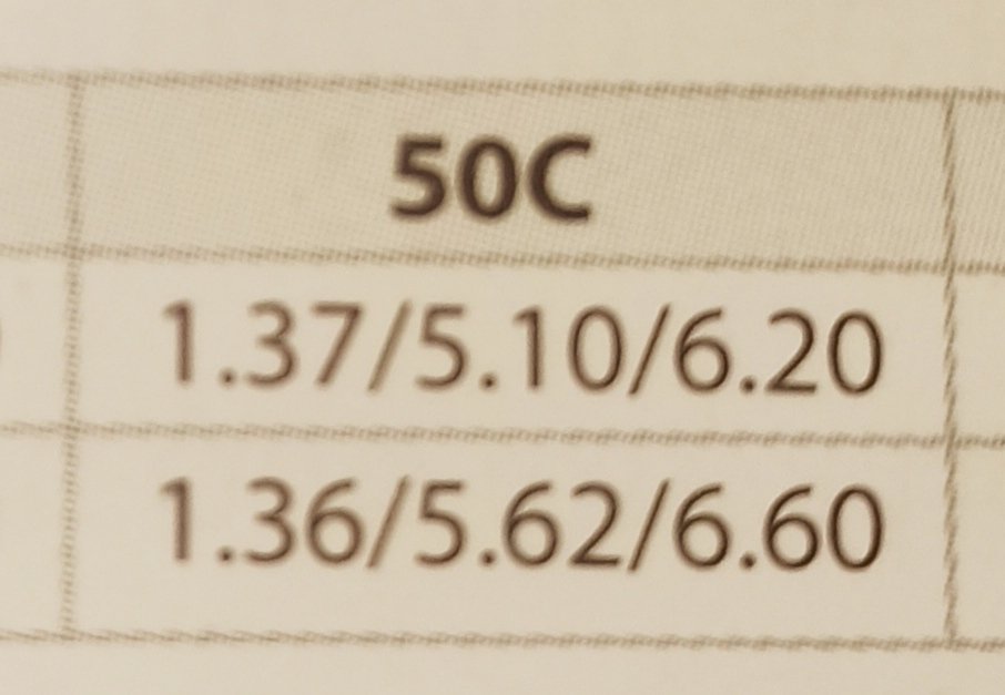

Λέει απόδοση θέρμανσης για c και η φωτογραφία για το f είναι το  50a
Φαίνεται ότι το f είναι πιο δυνατό
