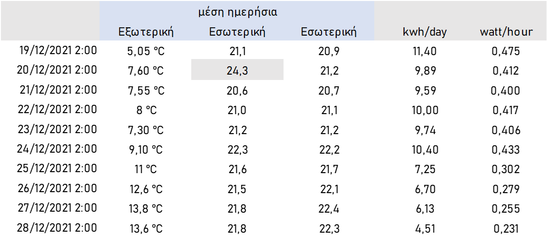

Εννοείται, για αυτό καλό θα ήταν να υπάρχουν μετρήσεις. Πάντως και στο 24αρι μου (που είναι μεγάλο για τον χώρο όπως έχουμε πει) σήμερα με εξωτερική 13 και ζήτηση 21 φτάνει άνετα και λίγο παραπάνω και κάνει on-off.
Όταν η θερμοκρασία πηγαίνει στους 5-6 βαθμούς χρειαζεται να ανεβάσω στου 22-23 για να φτάσει 21,5 πχ. Η καταναλωση δεν έχει μεγάλη διαφορά όμως. Στο δεύτερο σενάριο παίζει μεταξύ 420-460 watt/hour και στο πρώτο (με on-off) 280-300
τα παρακάτω νούμερα είναι ενδεικτικά γιατί με εξαίρεση τις τελευταίες 2 ημέρες αλλάζω συχνά τις ρυθμίσεις, περσίδες αέρα κλπ για να δω τι βολεύει καλύτερα. (σημείωσε ότι οι εξωτερικές είναι στην πραγματικότητα 1 με 1,5 βαθμό χαμηλότερες γιατί δεν μετράνε σωστά τα θερμόμετρα σε χαμηλές θερμοκρασίες)
το μόνο σίγουρο είναι ότι προσωπικά στο auto (ειδικά στα κρύα) δεν ζεσταίνει τον χώρο με τίποτα (πολύ θα το ήθελα)
