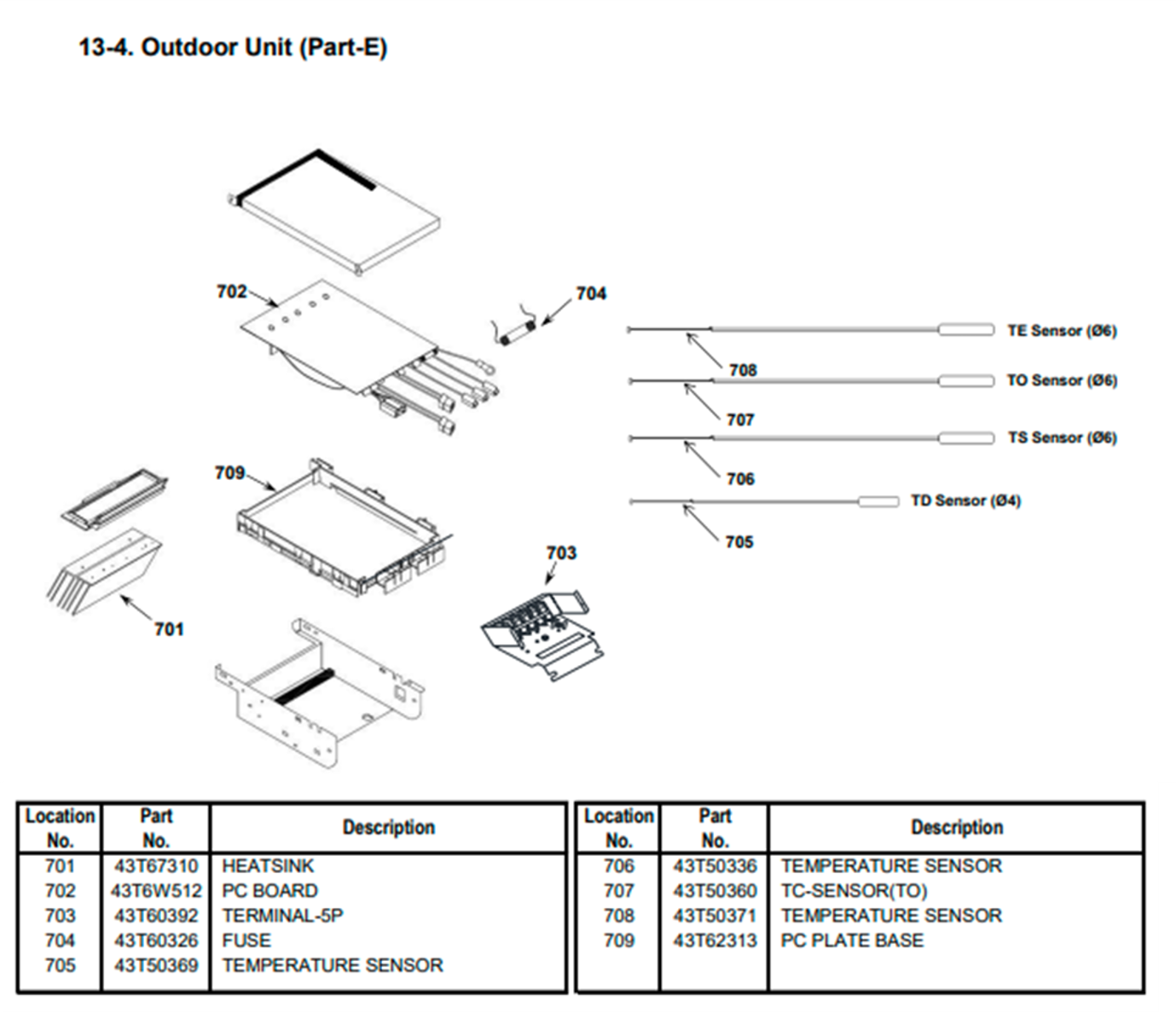

Δεν καταλαβαίνω τι ακριβώς λέει, πάντως είναι ξεκαθαρο ότι μάλλον δεν έχει να κάνει με την εξωτερική θερμοκρασία. αυτό είναι από το shorai. αναφέρει heat exchanger temperature. το μηχάνημα έχει ΚΑΙ outdoor temperature. Ενώ το fujitsu λαμβάνει υπόψιν του την εξωτερική θερμοκρασία μόνο.
έχει ενδιαφέρον αυτό που αναφέρει κάτω κάτω με τον αστερίσκο. κρατάει κάποια τιμή 10 λεπτά μετά την αρχικη ώρα εκκίνησης. Αυτό δεν ξέρω τι σημαίνει αν κανείς το ανοίξει τον Νοέμβριο και τα κρύα έρθουν τον Ιανουάριο πχ και ποια η διαφορά αν το ανοίξει κανείς εκείνη την κρύα ημέρα.

Υπόψη, δεν είναι ότι δεν πιάνει πάγο. Πιάνει. Καλά κάνει και κόβει να τον λιώσει. Προφανώς όταν αρχίζει και περιορίζεται η ροή του αέρα, μπαίνει στην περιοχή που θα μετρήσει τους από -3 και κάτω στο στοιχείο. Τώρα αν το θερμίστορ τελικά έχει 1-2 βαθμούς απόκλιση και κόβει πιο γρήγορα, ε θα σε γελάσω. Θα ήθελα να το μετρήσω αλλά φοβάμαι να σκαλίσω.

Επειδη με 3-4 εξωτερική το στοιχείο διαβάζει πολύ παρακάτω λόγω πάγου.
