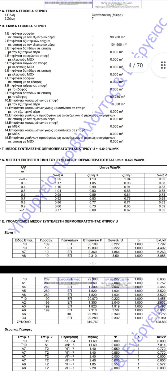

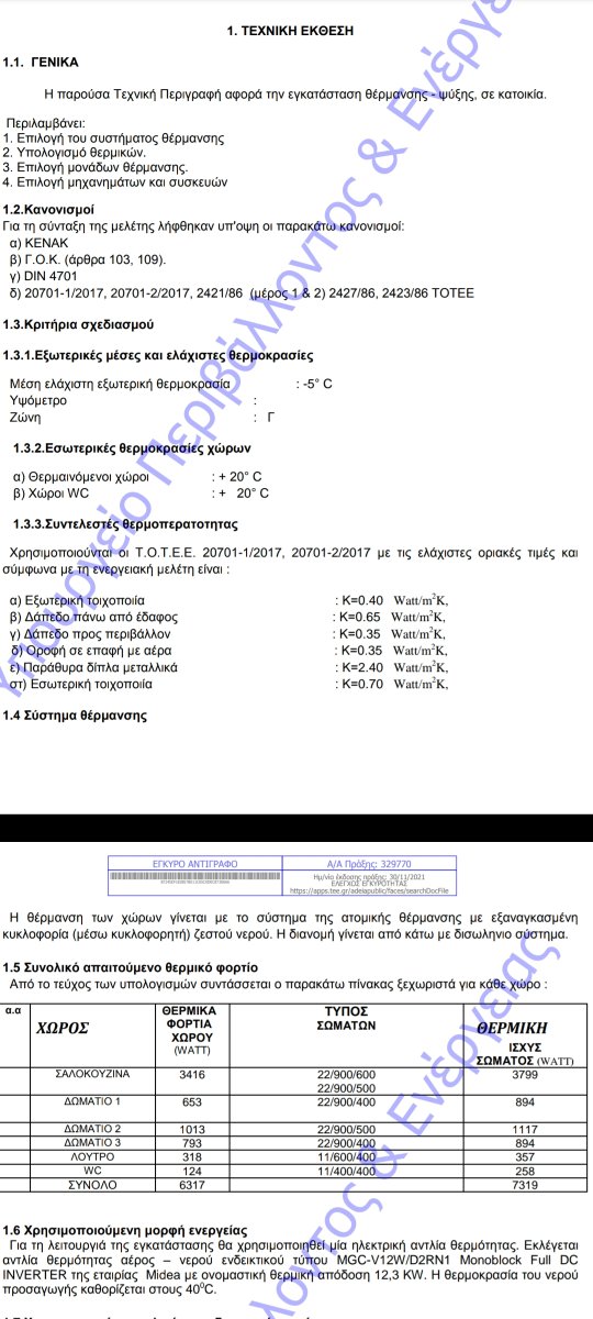

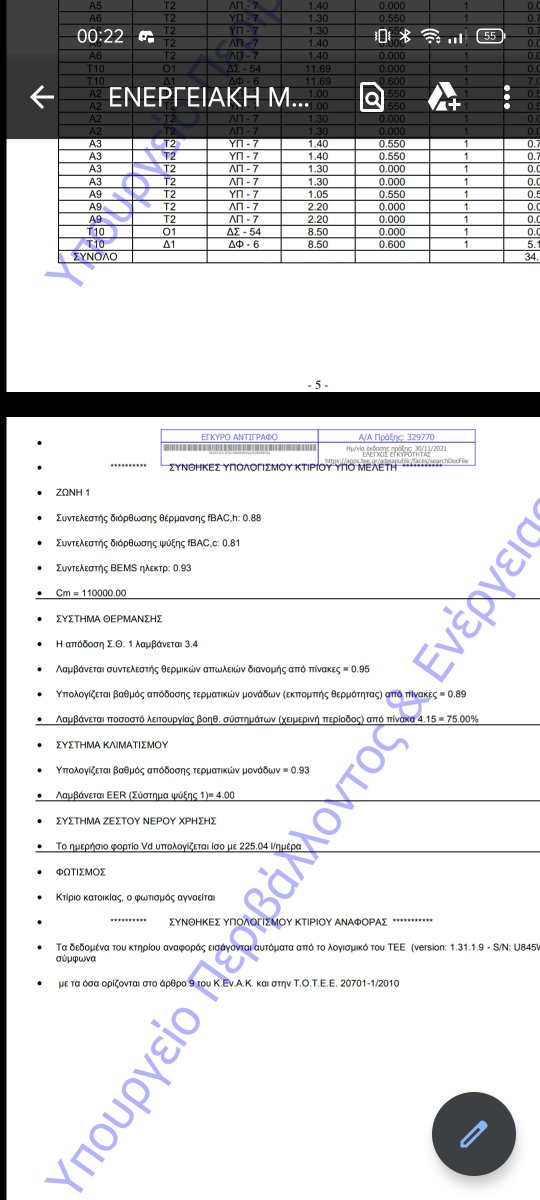

Καλησπέρα
Με βάση την παρακάτω μελέτη δεν ξέρω αν φαίνεται από εδώ βέβαια τι απώλειες έχω πόσο μεγάλο κλιματιστικό θα χρειαστώ για ψύξη;
100 τμ
Έχω ένα 24 Μόρις που θα το πάω στο καινούριο και αυτός μου λέει με ένα 14αρι θα είσαι καλυμμένος
