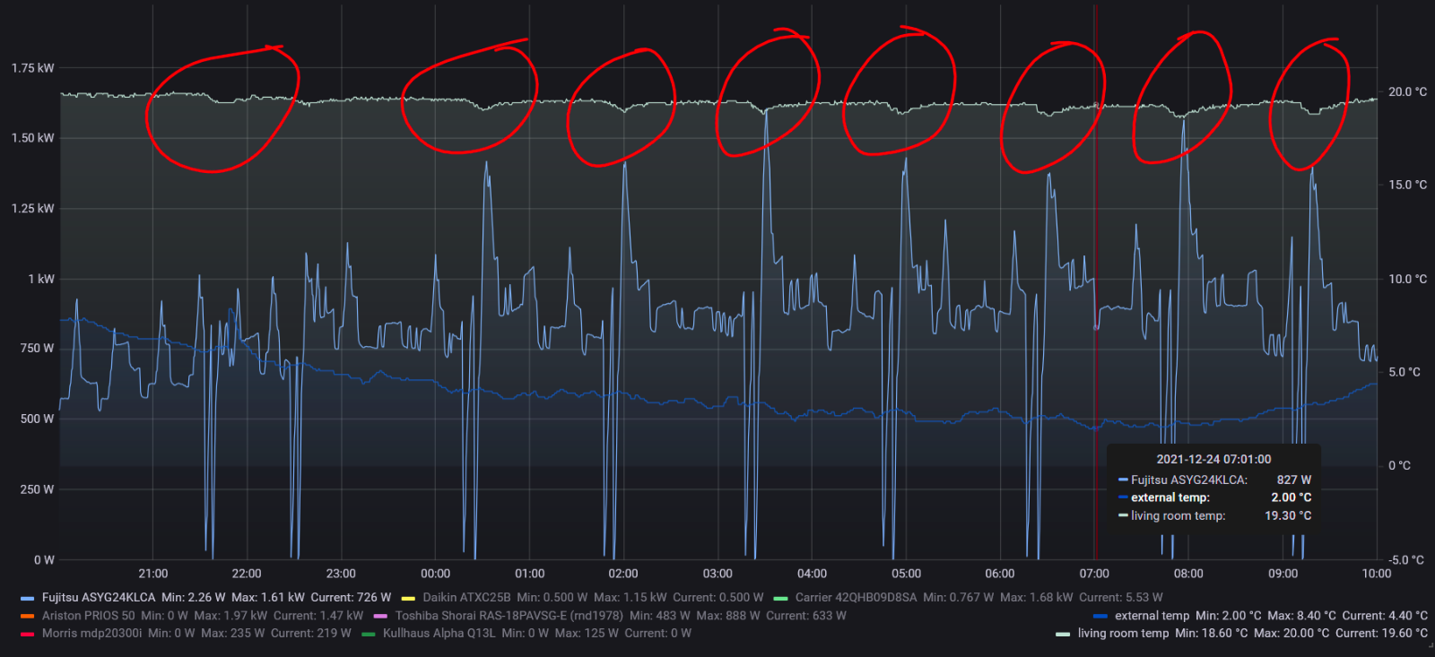

Πόσο άτυχοι είστε εσείς οι κάτοχοι toshiba ; Πραγματικά. Αυτοί οι απαίσιοι μηχανικοί με τα μαγικά τους, σας έχουν στερήσει τη χαρά να βλέπετε και να ακούτε την αντιστροφή του κύκλου, να βλέπετε την εξωτερική μονάδα να αχνίζει όταν λιώνει τον πάγο. Σας στερεί το σασπένς. Τώρα θα κόψει, όχι τώρα. Δεν μπορείτε να εκτιμήσετε την επαναφορά της θερμοκρασίας μετά από κρύο.
Αλήθεια, άτυχοι...
Όσοι θέλετε σας προσφέρω μια τέτοια εμπειρία, έστω και από απόσταση.  8 defrost σε 14 ώρες. 8 πτώσεις θερμοκρασίας.

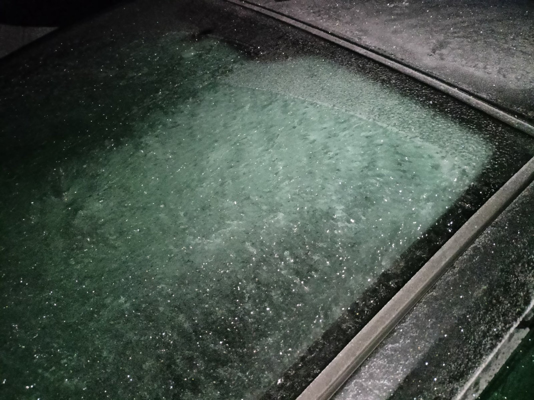

Άσε αυτό με τον πάγο στο τζάμι του αυτοκινήτου είναι μεγάλη καθημερινή πίκρα τις τελευταίες μέρες...:/
