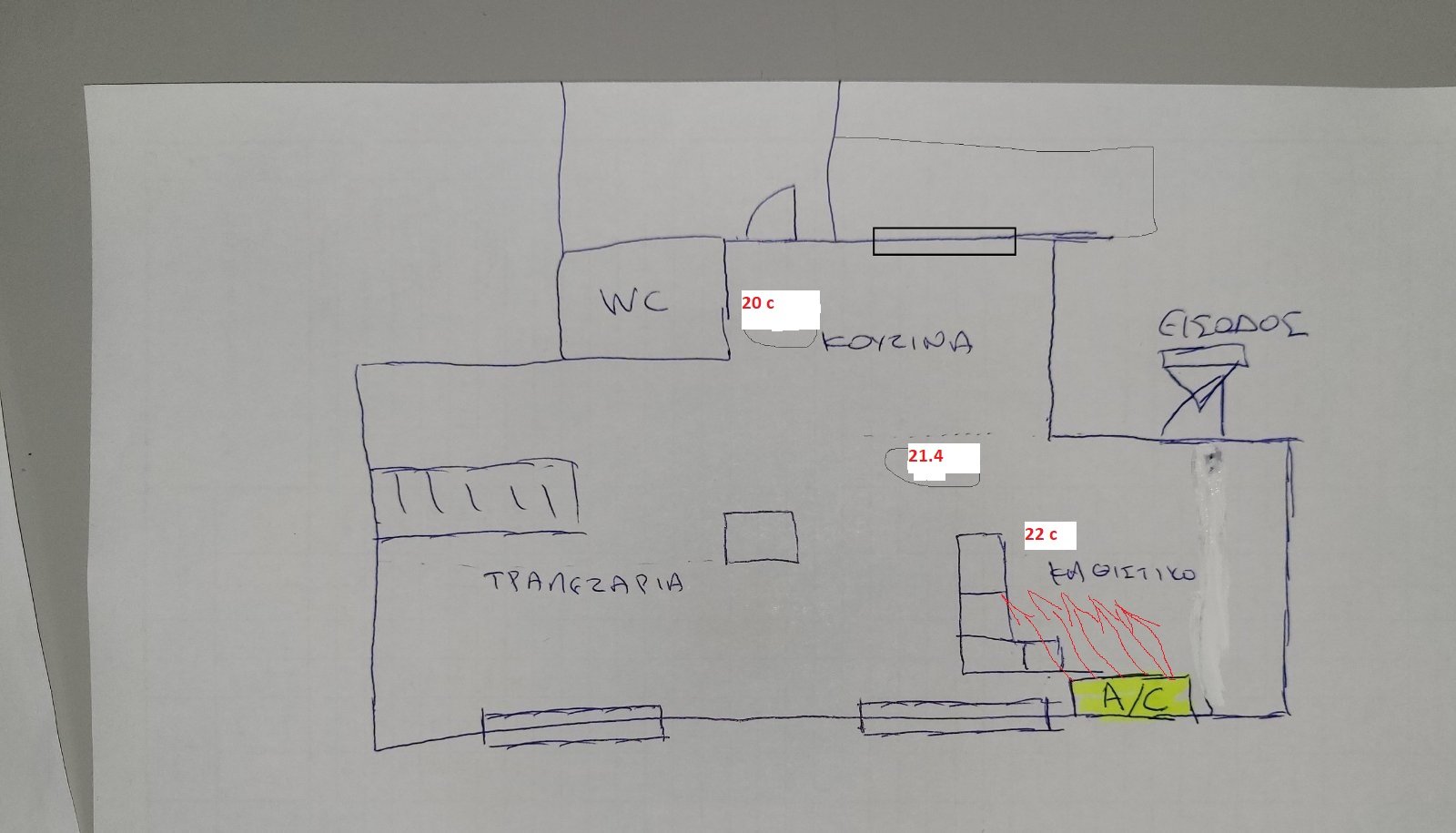

Στις 16/12/2021 στις 11:14 ΠΜ, liakjim είπε
Το κλιματιστικό θα έπρεπε να έχει μπει σε άλλο σημείο , μάλλον στην τραπεζαρία και να κοιτάει προς το καθιστικό ή έστω στον τοίχο που είναι στα δεξιά όπως κοιτάμε το σκίτσο ώστε να κοιτάει προς την τραπεζαρία. Τώρα θα πρέπει να έχεις τις περσίδες προς την κουζίνα. Πάντως δεν είναι κάποιος περίεργος χώρος.
Τελικα πρεπει να ειχες δικιο για τη θεση του κλιματιστικου.
Εχθεσ εκανα μια δοκιμη και γυρισα τις περσιδεσ τερμα αριστερα για να χτυπαει στη κουζινα ,τον αερα στο 4 και τη περσιδα οχι τερμα κατω αλλα 2 σκαλεσ πιο πανω .
ειδα μεγαλη βελτιωση , ο χωροσ στο σαλονι με ζητουμενη 23 και εξωτερικη 9 , με 900 watt με 1000 καταναλωση ειχε φτασει πρωτη φορα στους 22.
Σημερα θα κανω αλλη μια δοκιμη να ειμαι σιγουρος και θα δω αν μπορω να το μετακινησω να κοιταει τη τραπεζαρια.

1 ώρα πριν, adok13 είπε
Στις δοκιμές που θα κάνεις βάλε για κάποια ώρα τις εσωτερικές περσίδες τέρμα αριστερά και swing πανω κάτω. Τουλάχιστον σε εμένα ετσι ζεστένεται καλύτερα όλος ο χώρος. Επίσης χθες όταν το είχες στο 4 καθόστασταν στο σαλόνι? Ρωτάω γιατί λογικά θα σας χτύπαγε αρκετά ο αέρας. Το ίδιο (και χειρότερα) θα είναι αν το βάλεις πάνω από την τηλεόραση (υποθέτω ότι έχεις) για να κοιτάει την τραπεζαρία.
Στην τραπεζαρία δεν μπαίνει με τίποτα?
* και σε καμία περίπτωση να μην είναι προς τα κάτω οι περσίδες. Βάλτο παραπάνω από 2 σκάλες πάνω. Πρέπει να έχει 08-10, βάλτες στη μέση

7 λεπτά πριν, userAnon είπε
Ναι τη τραπεζαρία κοιτάνε τώρα οι περσίδες. Πριν της είχα να κοιτάνε κέντρο και τραπεζαρία , τώρα το βάζω Τερμα αριστερά προς ην τραπεζαρία. Θα βάλω και το swing πάνω κάτω έχεις δίκιο.
Αν δεν καταφέρω κάτι θα ψάχτω με κάποιο τρόπο να το φέρω στη τραπεζαρία και να κλείσω τη κολτρυπα που έκανα στο σαλόνι.

2 λεπτά πριν, adok13 είπε
To πάνω κάτω θα βοήθησει. Αν όμως καταφέρεις να το βάλεις στην τραπεζαρία θα είναι το καλύτερο σενάριο.

6 λεπτά πριν, userAnon είπε
Είχα ρωτήσει 2 ψυκτικούς αν θα υπάρχει πρόβλημα να το βάλω στο σαλόνι , έναν τον εγκατάστατη που ήρθε , ο οποίος μπορεί να το λέγε επειδή τον βόλευε να το βάλει εκεί , και άλλον έναν που τον έφερα για να μου πει τη γνώμη του. Και οι δύο Μούχαν Πει ότι δεν υπάρχει πρόβλημα όπου και να μπει αφού θα ζεστάνει τον χώρο. Στην πράξη όμως τελικά κατάλαβα ότι παίζει μεγάλο ρόλο ,και αν γυρναγα το χρόνο πίσω θα έψαχνα τρόπο να το βάλω στη τραπεζαρία. Τώρα θα δ τι θα άνω. Τη τρύπα πουχω ανοίξει στο σαλόνι σκέφτομαι.

4 λεπτά πριν, adok13 είπε
Πιο πολύ θα σκεφτόμουν τα 150€ του βγάλε βάλε, παρά την τρύπα.
