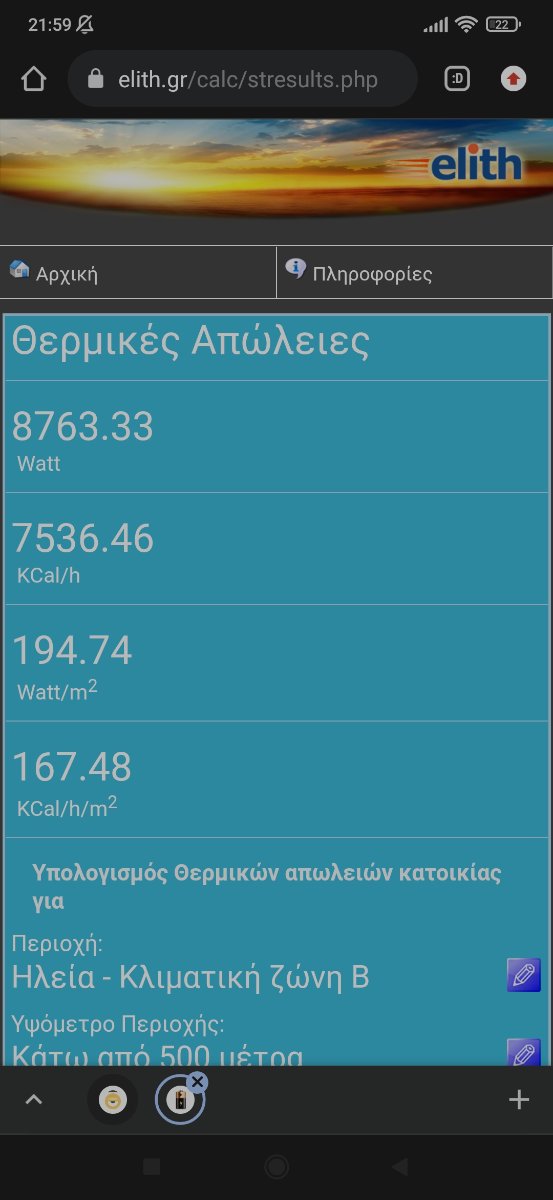

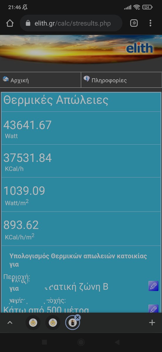

Δες τι εβγαλε και εξήγησε μου

To ύψος σε μέτρα να το βάλεις από πάτωμα ταβάνι, πχ 3μ.
1 λεπτό πριν, Θοδωρής005 είπε
Το εβαλα
Κάποιο λάθος έχεις κάνει. Θα περιμέναμε το 1/10 των τιμών.
5 λεπτά πριν, liakjim είπε
