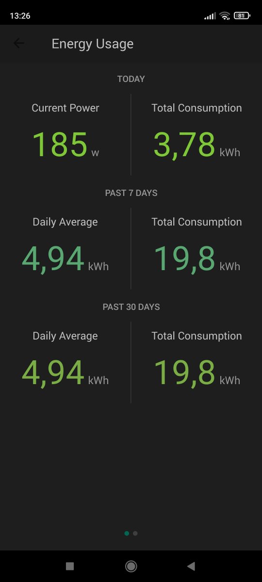

Εντάξει, νόμιζα ότι έχεις toshiba. Από τα διαγράμματα που έχω δει του liakjim καταλαβαίνω ότι υπάρχει διαφορά μεταξύ τους.
Είμαι έτοιμος να αγοράσω το wifi module για να μπορώ να βλέπω τι εξωτερική θερμοκρασία διαβάζει και τι εσωτερική. Τις δίνει αυτές τις πληροφορίες φαντάζομαι ε?

αν μπορείς κάποια στιγμή δείξε μου που κουμπώνει το module. Αν είναι εύκολο (πρέπει να υπάρχει έτοιμη η φύσσα για την σύνδεση) λεω μήπως το βάλω μόνος μου.

Λογικά μπαίνει όπως στο video, όχι στο κέντρο ε? Δεν είμαι σπίτι για να το δω τώρα
Γι αυτο δε σου εστειλα το βιντεο.
Στο βιντεο το βαζει εξωτερικα απο τη μοναδα,
Εσυ θα το βαλεις στην υποδοχη που εχει μολις βγαλεις το μεταλλικο καπακι με τη βιδα μεσα στη μοναδα.
Απο το manual που σου εστειλα ειναι η περιπτωση Β.

3 λεπτά πριν, rbx1000 είπε
Ωραία, η πιο εύκολη περίπτωση. Το βρίσκω 75 με 80€. Δεν παίζει να το βρω πουθενά με λογότερα φαντάζομαι.
