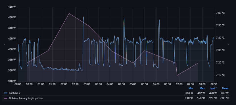

Το άφησα όλο το βράδυ στους 22, fan 2 και περσίδες κάπου στην μέση σταθερες και airflow προς όλες τις πλευρες.
Εξωτερική 7 βαθμους (6,5-7,5). Σήμερα που ξύπνησα και τα 3 θερμόμετρα 1 στο τραπεζάκι στο σαλόνι (σχεδόν από κάτω του και αριστερά στα 2,5 μέτρα) ένα στην τραπεζαρία (στα 6 μέτρα ευθεία μπροστά του) και ένα στα 4 μέτρα τελείως αριστερά του στον εξωτερικό τοίχο έδειχνα 20,2 με 20,4.
Δεν με νοιάζει τι ακριβώς θερμοκρασία δείχνουν τα θερμόμετρα όσο η αίσθηση ότι δεν μπαίνεις σε ένα ζεστό χώρο (ούτε βέβαια σε κάποιον κρύο). Απλά όταν δούλευε στους 10 πχ όλο το βραδυ το πρωί η αίσθηση ήταν λες και ήταν αναμένο το καλοριφέρ. ενώ τώρα λες και το είχα κλείσει πριν λίγο.
Δεν θα έπρεπε να είχε κρατήσει τον χώρο έστω στους 21? Θα έπρεπε να το έχω στους 23 για να πάει 21?
Επίσης τα 400 watt για ζήτηση 22 με εξωτερική 7 δεν είναι  λίγα ή εμένα μου φαίνονται λίγα?
** Πάντως από defrost προς το παρόν δεν έχει κάνει, και προχθες επειδή η Πεντέλη ήταν χιονισμένη η εξωτερική το βράδυ έφτασε στους 1,5 - 2

Άφησα ο κλιματιστικό 2 μέρες ανοιχτό και παρατήρησα τα εξής.
Το βράδυ το αφήνω με εξωτερική περίπου 7 με 8 βαθμούς  , στο αυτόμάτο με ζήτηση 21 . Το πρωί είχα 19 βαθμούς με το θερμόμετρο περίπου 3 μέτρα ότι κλιματιστικο. 2 διάφορα.με κατανάλωση 500w.
Τη μέρα το έβαλα με ζητούμενη 23 με ανμιστηρασυο full και έφτασε στο Θερμομέτρο 21.4  με κατανάλωση περίπου 1200 w με 1000 w.
Το πρόβλημα είναι η διαφορά που έχω στη ζητούμενη με τη πραγματική θερμοκρασία. Που είναι 2 βαθμοί.
Εκεί στη toahiba είναι τραγικοί. Από το Σάββατο περιμένω να με πάρουν τηλέφωνο.

Το κλιματιστικό δεν ξέρει που βρίσκεται.
Το μόνο που ξέρει είναι ότι το εξής:
όταν αυτός μου λέει Χ , εγώ θα προσπαθήσω να δώσω ενέργεια μέχρι να διαβάσω στον αισθητήρα μου που είναι ψηλά και συνήθως δεξιά στην εσωτερική μονάδα Χ+2 ( ανάλογα το μοντέλο και την εταιρεία θα δεις από Χ+0.5 ή και Χ+3.5).
Οπότε στην αρχή θα γκαζωσω και όσο πλησιάζω στον στόχο θα κόβω σιγά σιγά.
Με λίγα λόγια: αν ο χώρος σου είναι τέτοιος που εκεί που είναι το κλιματιστικό ο ζεστός και άρα ελαφρύς αέρας δημιουργεί στρώμα ζεστού αέρα κολλημένο στο ταβάνι και τελικά εσύ στην άλλη άκρη του χώρου έχεις 19 αλλά εκεί πάνω έχεις ήδη 23, τι θέλεις να κάνει το κλιματιστικό; Αφού δεν ξέρει ότι εσύ έχεις 19 στα 10 μέτρα απόσταση. Δεν είναι ότι δεν νοιάζεται. Απλά δεν έχει τον τρόπο να το ξέρει. Μόνο αν είχε follow me και έβαζες το τηλεκοντρόλ εκεί που έχεις 19 και του έλεγες έτσι " φιλαράκο κόψε τον κωλο σου, εδώ θέλω 21".  Για να ξέρεις η Fujitsu δίνει τη δυνατότητα μέσω service menu να λες εσύ 22 και να εννοείς πχ 25. Αν θυμάμαι καλά -4 έως +4. Είναι λογικό αφού κάθε χώρος είναι διαφορετικός.
Οπότε βάλε το κλιματιστικό σου σε τέτοια ρύθμιση ώστε να έχεις τη θερμοκρασία που θέλεις. Τελεία. Ακόμα και αν αυτό σημαίνει 23 ή 24 ρύθμιση.
ΥΓ Και φυσικά αν έχεις αμφιβολία για το αν το μηχάνημα δουλεύει σωστά από άποψη απόδοσης, έχουμε πει δυο τρόπους και φυσικά το ιδανικό φωνάζεις το συνεργείο να έρθει να το μετρήσει.

Με το Edge δεν ειναι τοσο απλο.
Το εχω δει πολλες φορες να ινβερταρει χαμηλα για ωρες και στην εφαρμογη να διαβαζει -1 απο τη ζητουμενη.

Εντάξει, νόμιζα ότι έχεις toshiba. Από τα διαγράμματα που έχω δει του liakjim καταλαβαίνω ότι υπάρχει διαφορά μεταξύ τους.
23 λεπτά πριν, rbx1000 είπε
Είμαι έτοιμος να αγοράσω το wifi module για να μπορώ να βλέπω τι εξωτερική θερμοκρασία διαβάζει και τι εσωτερική. Τις δίνει αυτές τις πληροφορίες φαντάζομαι ε?
