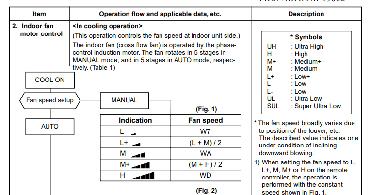

έχει και αυτό.. δεν είμαι και σίγουρος βέβαια για αυτό είπα να το δείτε και εσείς.. περισσότερο βέβαια αρχικά με ενδιαφέρει ότι είναι το σωστό service book
Αυτό είναι για cooling. Αν θυμάμαι καλά στο edge, για να είμαι σίγουρος διάλεξα το WE ή H = ανεμιστήρας τέρμα. Στους πίνακες που έχεις βάλει έχει διαφορά το WD με το WE.

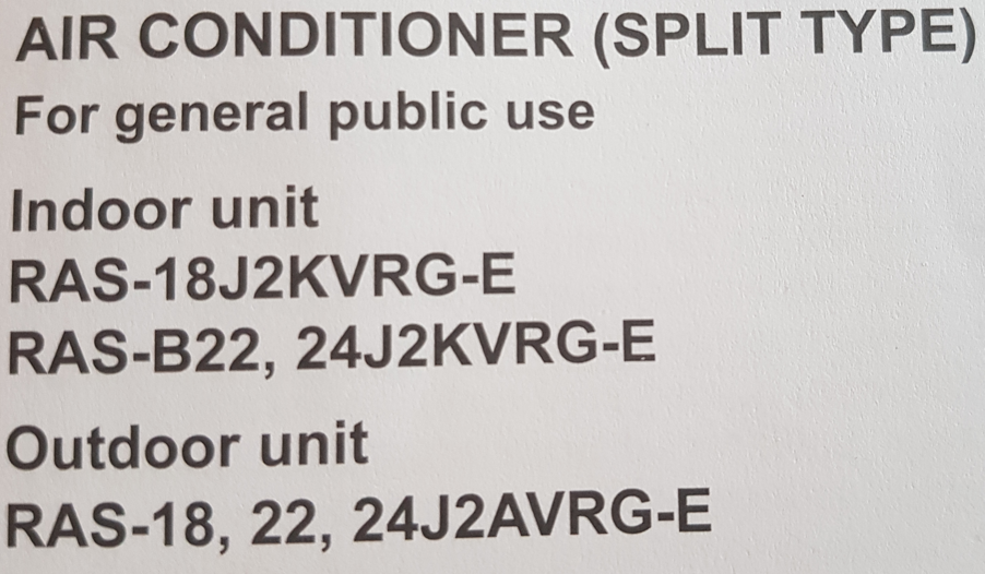

RAS-B24JKVRG-E λέει και η εσωτερική μονάδα. δεν έχω καταφέρει να βρω το σωστό service manual πουθενά.
https://www.klimad.sk/data/klimad.sk/documents/EDB_RAS_B10_B13_B16_18_B22_B24_J2KVRG_J2AVRGE_EN.pdf

ναι αυτό το λινκ στο είχα δώσει εγώ.. το service book δεν βρίσκω το ρημάδι για να βρω τις ροες αέρα
