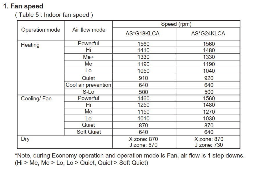

41 λεπτά πριν, liakjim είπε
Να τι ήθελα να δω:
-Fujitsu asyg24klka, Low, 680 κυβικά, 1040 rpm
-Panasonic 35xke, Low, 580 κυβικά, 810 rpm

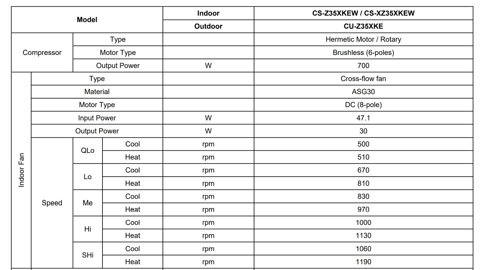

41 λεπτά πριν, Specs είπε
Στο 12ρι ιδιας σειρας σου εχω εδω λιστα αλλα δεν εχει rpm

5 λεπτά πριν, amotida είπε
Να τι ήθελα να δω:
Τα ντεσιμπελ κοιτα,οι στροφες μην σε απασχολουν...και φυσικα μην συγκρινεις αυτα τα διαφορετικα,σου εγραψα πιο πανω γιατι
14 λεπτά πριν, amotida είπε
Τις στροφες απο το δικο σου,τις εχω στο εξελ
