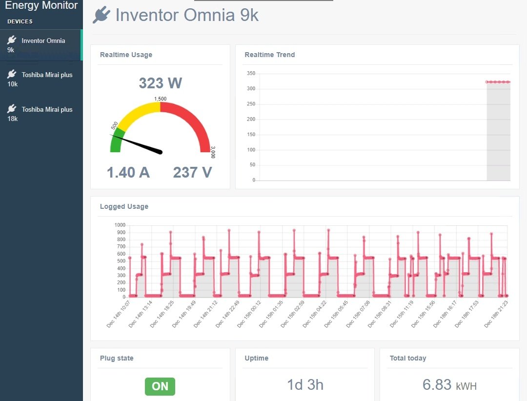

Άσχετο, αλλά υπολόγισα πόσο έργο πληρώνω ή χάνω σε κάθε κύκλο defrost.
Εδώ ένας όπου υπολογίζω μια ώρα
έκαψε 692Wh
ο κύκλος defrost ήταν μικρός, μόλις 5'
έκαψε 68Wh άρα περίπου 10% . Θα επανέλθω σε πιο μεγάλο κύκλο πχ 10-15'

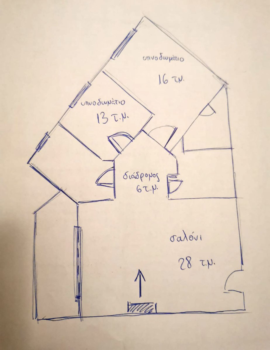

Καλο θα ήταν αν θέλει ο χρήστης να μας ανεβάσει κάποιο screenshot για να καταλάβουμε, τουλάχιστον εγώ, που έγινε η τοποθετηση και πόσα δωμάτια μπορεί να ζεστάνει. Με ρύθμιση στους 25 το μόνο σίγουρο είναι ότι το μηχάνημα θα δουλεύει στο τέρμα σχεδόν.
Όταν μιλούσα για ρύθμιση της θερμοκρασίας στους 25 βαθμούς, το έκανα μόνο για τη δοκιμή. Κατά τα άλλα χρησιμοποιώ τη θέρμανση κάπου στους 22-23 βαθμούς. Το βράδυ κοιμάμαι και με 20.

9 λεπτά πριν, amotida είπε
Όταν μιλούσα
Ελπίζω (και πιστεύω) ότι θα βρεις κάποια ρύθμιση που θα σε ικανοποιήσει σύντομα. Πάντως το σπίτι είναι σαν να χτίστηκε για χρήση κλιματιστικού. Δεν νομίζω να έχω ξαναδεί τόσο βολική κάτοψη :)

1 ώρα πριν, amotida είπε
Οκ. Αμα το πήρες αυτό για όλο το σπίτι με ανοιχτές τις πόρτες τότε ήθελες 24αρι που και πάλι δεν είναι η βελτιστη επιλογή, κανονικά θέλει ένα μήνυμα σε κάθε δωμάτιο. 12αρι είναι πολύ λίγο, η σωστή ρύθμιση θερμοκρασιας είναι μέχρι τους 21 στα μεγαλα κρύα, αλλιώς 20 βαθμοί σταθερά.
