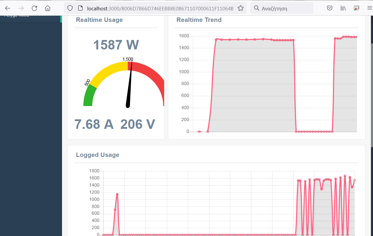

Το πρόβλημα λύθηκε, φυσικά είχα κάνει μλκια την οποία παρατήρησα όταν είδα προσεκτικότερα το tutorial του @rbx1000 που έχεις στο sticky. Αύριο θα το κουμπώσω στο fujitsu και αν όλα πάνε καλά θα παραγγείλω δυο ακόμα για τα sendo.
Και πάλι σε ευχαριστώ για το χρόνο σου!
ΥΓ . Και μια εικόνα από λειτουργια θερμοπομπού τον οποίο τον άναψα πρωτη φορά το φετεινό χειμώνα για να τσεκάρω το πριζάκι.
