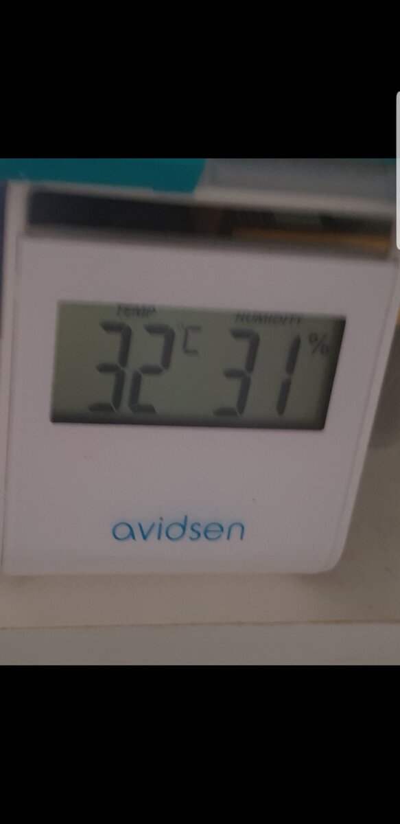

Τοσο ειχε τον αυγουστο μια μερα που πηγα. Θερνοκηπιο. Αν ανοιξω κλιματιστικο πεφτει 4-5% η υγρασια και ακομα παραπανω αν το χω ανοικτο ολη μερα
Κατεβηκα και τη προηφουμενη βδομαδα αλλα δε σου χω φωτογραφια. Ελεγε 29 βαθμους 24% και αφου το δουλεψα 4-5 ωρες ελεγε LL%. (Low oh sh** thats low, δε ξερω τι σημαινει αλλα αυτο γραφει οταν πεφτει κατω απο 20%

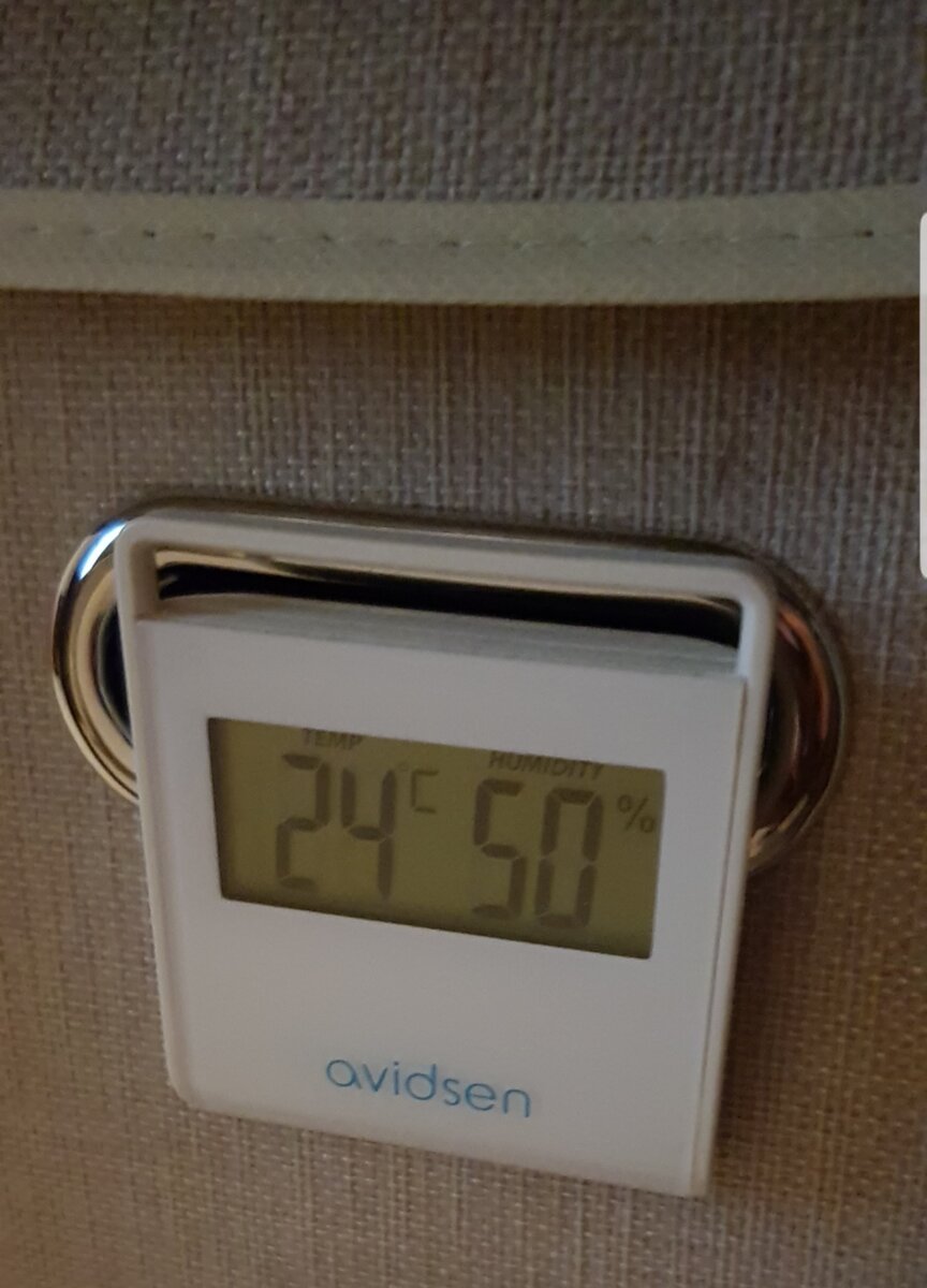

Ετσι και για να μη νομιζεις οτι ειναι κανα περιεργο θερμομετρο παρε και μια απο το κυριως χωρο που μενω αλλου που ειναι σε υπογειο με ανεκτη θερμοκρασια και υγρασια
Αν θες οταν κατεβω να στο βγαλω και με το 20 κατι και μετα με το low <20%
αδερφε εισαι σιγουρος οτι λειτουργει σωστα το εργαλειο ?ποια περιοχη εισαι ?
