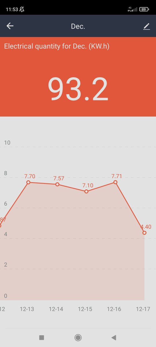

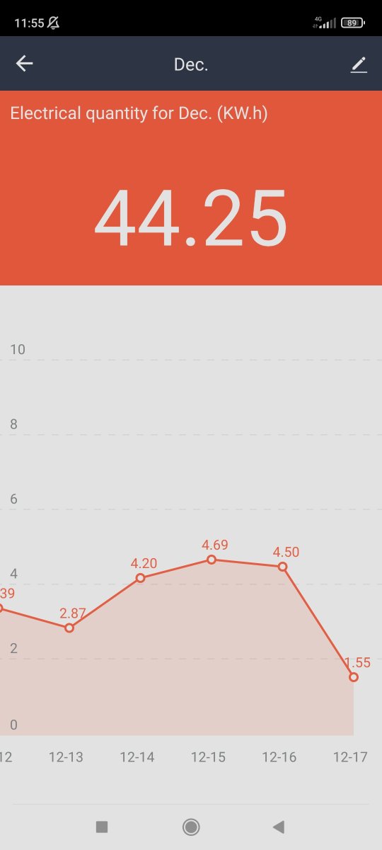

10 ώρες πριν, konstadis είπε
Το είχα πάρει από Καυκά και δεν λειτούργησε ποτέ. Το γύρισα πίσω.
Τις τελευταίες 4 μέρες επικράτησαν συνθήκες κανονικού χειμώνα για το μέρος που ζω και ήταν το πρώτο πραγματικό τεστ για τα μηχανήματα. Θερμοκρασίες μέγιστη 12 και ελάχιστη το βράδυ λίγο πάνω από 7.
Fujitsu asyg24klca και sendo aeolos 9αρι σε 24/7 λειτουργία και με ζήτηση 22 τη μερα και 20 κατά τη διάρκεια του ύπνου κατανάλωσαν σε 4 μέρες 30,07kwh το πρώτο και 16,26kwh. Υπάρχει και τρίτο μηχάνημα το οποίο είναι στην κουζίνα και δεν δούλεψε 24/7 γιατί δεν υπήρχε λόγος να θερμαίνεται η κουζίνα τόσες ώρες.
46kwh σε 96 ώρες λειτουργίας, δηλαδή 0,48kwh ανά ώρα. Θέρμανση όλη μέρα με σταθερή θερμοκρασία με κόστος 9 λεπτά την ώρα.
