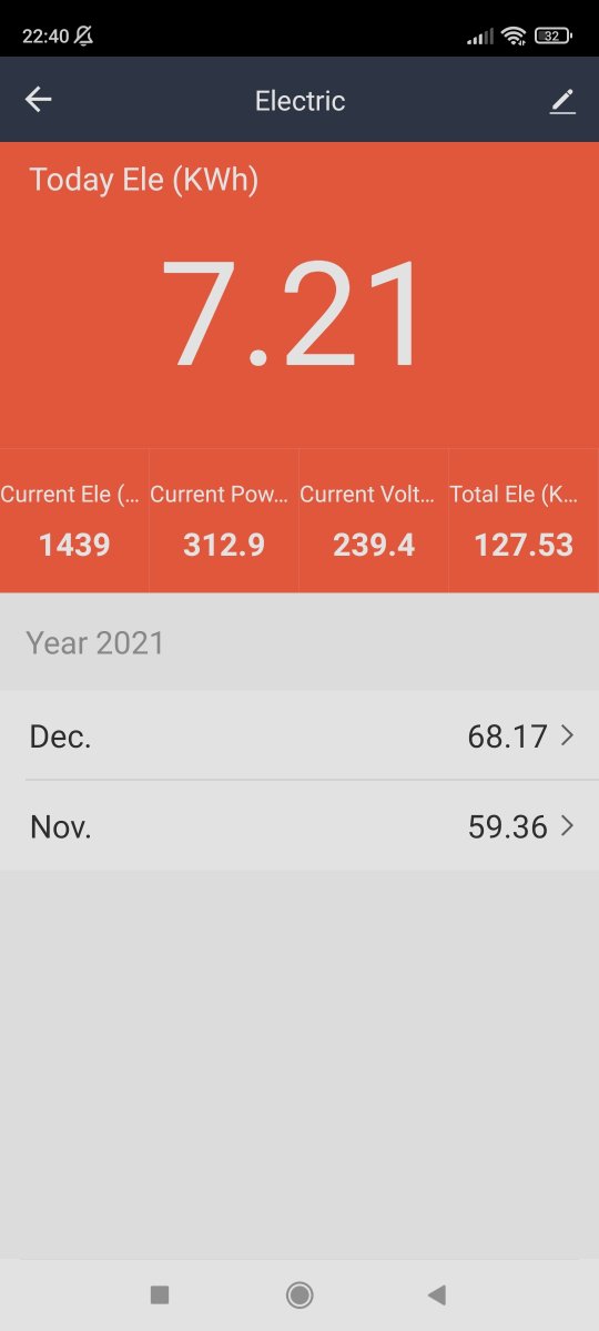

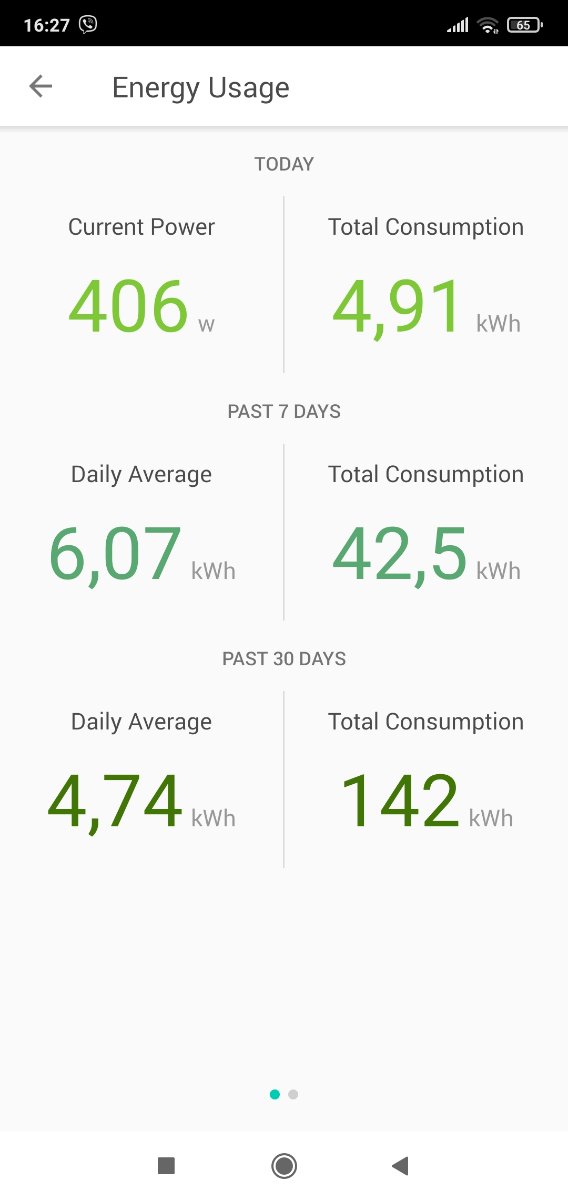

5 ώρες πριν, konstadis είπε
Αυτο το screenshot ειναι απο το app της  Toshiba χρησιμοποιωντας το wifi module? Εχω το Toshiba Edge και αν δειχνει μετρησεις καταναλωσης θελω να το εγκαταστησω.
Συνδέστε για να σχολιάσετε
Κοινοποίηση σε άλλες σελίδες
2 λεπτά πριν, Jackson_1919 είπε
Το app είναι το kasa. Είναι για το πριζακι tplink hs110το οποίο πλέον είναι εξαφανισμένο. Υπάρχουν κι άλλα πριζακια που μετράνε κατανάλωση με τις αντίστοιχες εφαρμογές αλλά το tplink είναι ανώτερο.
Αν θες ψάξου στο εξωτερικό για το to link kp115. Εγώ το έχω παραγγείλει και από την επόμενη εβδομάδα το περιμένω. Προς το παρόν έχω βάλει πριζακια nedis.
