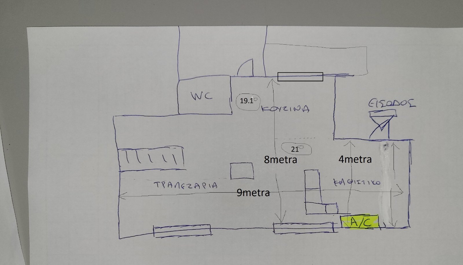

ακριβως το ιδιο που ειπες ειχε προτηνει και ο μηχανολογος , να μπει τραπεζαρια και να κοιταει καθιστικο. Αλλα δυστηχως ο τοιχος εκει ηταν μπετο και δε μπορουσα να τρυπησω και το μονο σημειο για να μπει ηταν το συγκεκριμενο.Βαζω τις γριλιες λιγο πλαγια ωστε να κοιτανε την κουζινα.
Αν αυτά τα 2 κουτιά που έχεις ζωγραφίσει κάτω είναι μπαλκονόπορτες δεν μπορείς να βάλεις το κλιματιστικό στην ακρη της τραπεζαρίας με τον τοίχο (από την κάτω μεριά) ώστε η σωλήνα να βγαίνει απευθείας στο μπαλκόνι?
Αν το βάλεις από την μεριά της τραπεζαρίας περισσότερη ζέστη θα έχεις στο καθιστικό.

5 λεπτά πριν, plasTOST είπε
Ξηλωμα + εγκατάσταση= κάνα εκατοπενηνταρι.
ΥΓ Συμφωνώ πάντως.

1 λεπτό πριν, liakjim είπε
ΥΓ Συμφωνώ πάντως.
Εκτός αν το βάλει από την μεριά του καθιστικού.
Εδώ τίθενται 2 θέματα: Το πρώτο είναι ότι αν κάθεται συνέχεια στο καθιστικό και το έχει ανοικτό θα έχει θόρυβο στο κεφάλι του, και το δεύτερο ότι δεν ξέρω κατά πόσο θα ζεσταίνει αρκετά εκεί που θα κάθεται αφού θα είναι κοντά στην μονάδα.

1 λεπτό πριν, plasTOST είπε
Με περσίδες χαμηλωμενες θα ζεσταίνει κι ας είναι κοντά στη μονάδα. Τουλάχιστον το δικό μου μια χαρά ζεσταίνει την τραπεζαρία που είναι ακριβώς από κάτω του στην οποία βέβαια δεν καθόμαστε ποτέ.
Νομίζω πως το βασικότερο πρόβλημα θα είναι να το έχει συνεχώς πάνω από το κεφάλι του αν κάθεται στο καθιστικό.

αν είναι αν αλλάξει θέση στην τραπεζάρια θα το έβλεπα και εγώ.. αλλά δεν γνωρίζουμε τις απόστασεις (μέτρα) αν μπορείς @adok13 να τα γράψεις και αυτά

19 λεπτά πριν, userAnon είπε
