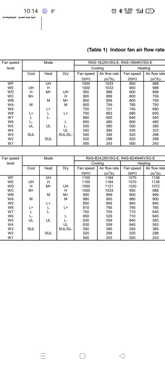

 Θεωρητικά μπορείς να ελέγξεις.
Καταρχάς θα το βάλεις χειροκίνητα σε μια σταθερή ταχύτητα πχ medium.
Από το πινακακι του βλέπουμε ότι βγάζει
899m3/hrScreenshot_2021-12-16-10-14-19-78_4a24d271e133915ae237d4bec6ffe368.jpg.856b4db9d0f88c190db1b12d13d442f0.jpg
Μετά μετράς σε watts που έχουν ισορροπήσει όσο γίνεται θερμοκρασία αέρα που μπαίνει ψηλά στα φίλτρα και αέρα που βγαίνει.

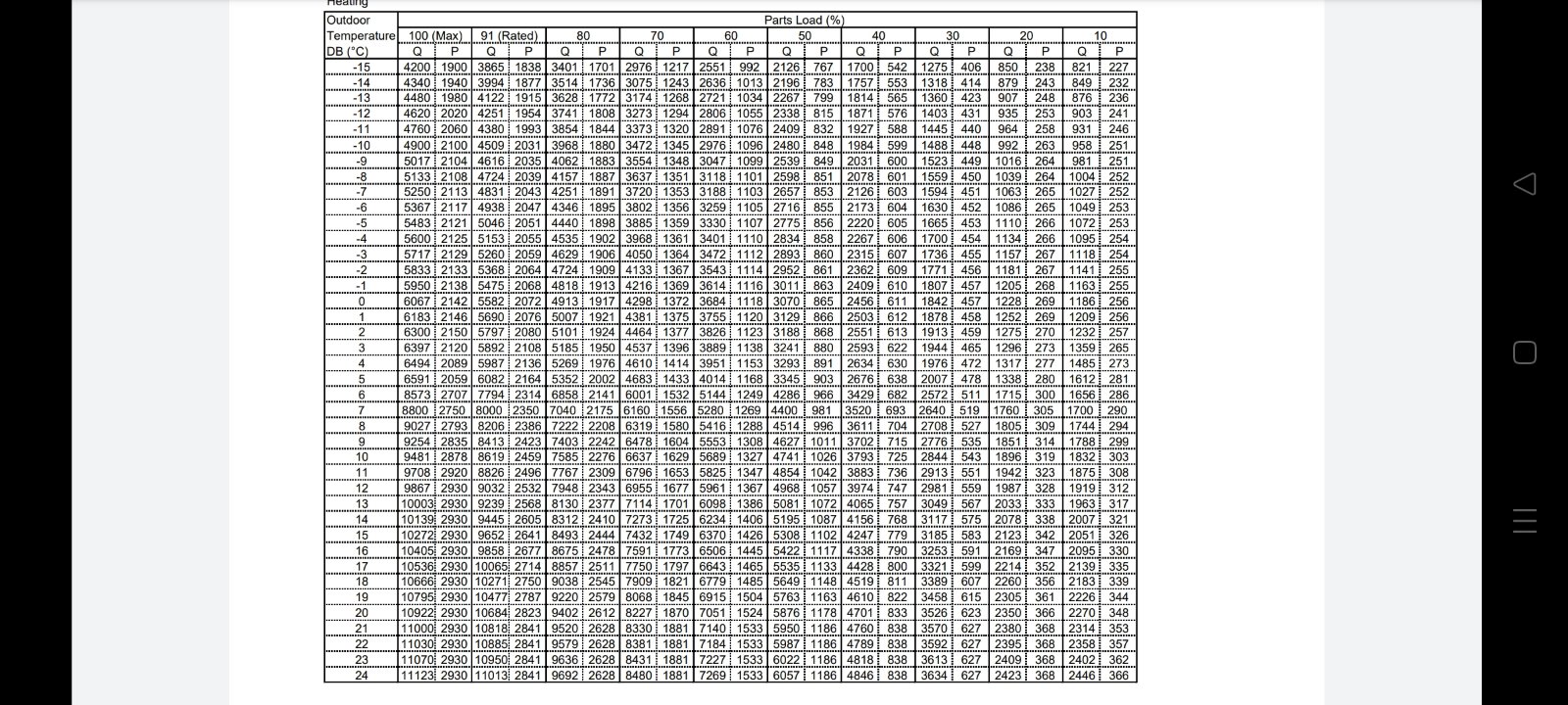

Πάμε στο πινακακι με την απόδοση και ας πούμε ότι έχει εξωτερική 11
Screenshot_2021-12-16-10-15-49-31_e2d5b3f32b79de1d45acd1fad96fbb0f.jpg.f4f3e03f4e793735492dfc7c08f87aa6.jpg

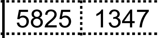

Βλέπουμε στη γραμμή με τους 11 εξωτερική ότι βγάζει 5825 με 1347 watts κατανάλωση. Οπότε αν δεις τόσο το κλιματιστικό είναι μια χαρά.
Screenshot_2021-12-16-10-23-18-14_e2d5b3f32b79de1d45acd1fad96fbb0f.jpg.e1b28f3c9b13808cccb4589e33016209.jpg
Εννοείται ότι αν δεις διαφορετικό νούμερο στα watts τότε πας σε άλλη στήλη που εννοείται ότι αν είναι λιγότερο πχ 600 W θα έχει λιγότερη θερμοκρασία στην έξοδο οπότε το utility πιο πάνω θα δώσει μικρότερο αποτέλεσμα όπου φυσικά πάλι θα μπορέσεις να το δδιασταυρώσεις ή αν έχει άλλη εξωτερική οπότε πας σε άλλη γραμμή.

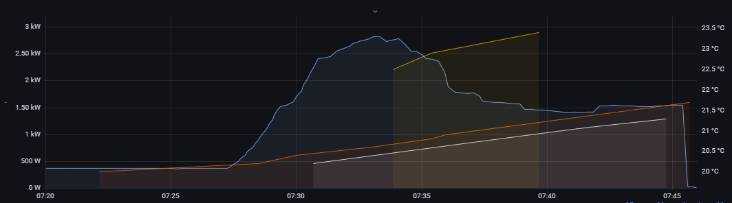

επειδή έχω το shorai premium 24 σε χώρο 45 τμ και δεν είχα δοκιμάσει το power mode το άνοιξα για λίγο σήμερα το πρωί. Μέχρι εκείνη την ώρα δούλευε με ζήτηση 22 όλο το βράδυ σε ταχύτητα 2 και σε κάποια απομακρυσμένα σημεία ήταν στους 20,6. (κοντά στις μπαλκονόπορτες)
Μόλις το άνοιξα μέσα σε 5 λεπτά ανέβασε την θερμοκρασία άμεσα και πήγε στα παραπάνω σημεία στους 22.
Μάλλον κάτι δεν πάει καλά στο δικό σου αλλά δεν γνωρίζω τι. Βέβαια αυτό που είπε χθες ο liakjim είναι βασικό.
Πρέπει να μείνει τουλάχιστον 48 ώρες ανοιχτό για να ισσοροπήσει ο χώρος.
Μόλις το έβαλα σε ζήτηση στους 22 έκλεισε και οι θερμοκρασίες γύρισαν εκεί που ήταν.

39 λεπτά πριν, liakjim είπε

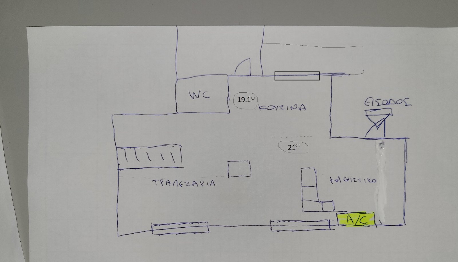

εκει που ειναι 19, 1 οσο και να το ανεβασω το ac αντε να παει  19,4 και εκει που ειναι 21 δεν τοχω δει ποτε να παει 22. θα κατσω σημερα να δουλεψω με το high power και να το αφησω να δουλεψει συνεχομενα μια δυο μερες να δω παλι20211216_105437.jpg
Είναι λάθος το σημείο που έχει μπει το κλιματιστικό.
Το κλιματιστικό θα έπρεπε να έχει μπει σε άλλο σημείο , μάλλον στην τραπεζαρία και να κοιτάει προς το καθιστικό ή έστω στον τοίχο που είναι στα δεξιά όπως κοιτάμε το σκίτσο ώστε να κοιτάει προς την τραπεζαρία. Τώρα θα πρέπει να έχεις τις περσίδες προς την κουζίνα. Πάντως δεν είναι κάποιος περίεργος χώρος.
ακριβως το ιδιο που ειπες ειχε προτηνει και ο μηχανολογος , να μπει τραπεζαρια και να κοιταει καθιστικο. Αλλα δυστηχως ο τοιχος εκει ηταν μπετο και δε μπορουσα να τρυπησω και το μονο σημειο για να μπει ηταν το συγκεκριμενο.Βαζω τις γριλιες λιγο πλαγια ωστε να κοιτανε την κουζινα.
