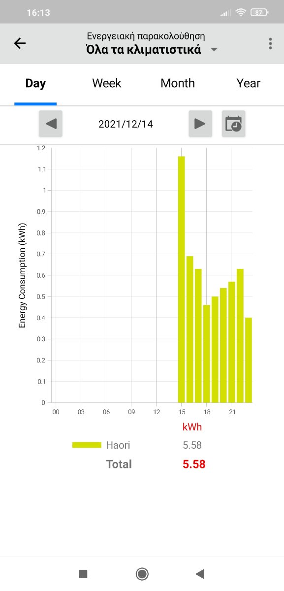

Ας αναφέρω και εγώ την δική μου μέτρηση με το haori16 την χθεσινή ημέρα που έφτασε 8 βαθμούς! Όπως βλέπετε το ενεργοποίησα τρεις παρά και δούλευε μέχρι το τέλος της ημέρας! Θεωρητικά, 5,58 θα ήταν άριστη κατανάλωση αν δεν είχα ενεργοποιήσει (δυστυχώς δεν θυμάμαι για πόση ώρα αλλά σίγουρα λιγότερες ώρες από το haori) και τα δυο 9αρια daikin που έχω. Οπότε περισσότερο ενδεικτική η κατανάλωση που σας παραθέτω. Πάντως σημειώνω ότι ήταν η πρώτη φορά που ξεπέρασε το 1,1 kwh στην εναρξη! Να δούμε πόσο θα πάει όσο κρυωνει ο καιρός!!!

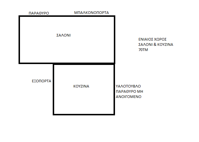

Στις 13/12/2021 στις 10:28 ΠΜ, THANOSJ3 είπε
Καλησπέρααα τα φώτα σας.
  1. Ποσό που διαθέτουμε : 800-1000€
  2. Νέα αγορά ή αντικατάσταση παλιού. Στη 2η περίπτωση αναφέρουμε το μοντέλο του παλιού κλιματιστικού και αν ήταν επαρκές / μάλλον οριακό / ανεπαρκές: Νέα αγορά
  3. Επιθυμητό κατάστημα ή τύπος καταστήματος (πχ μεγάλη αλυσίδα που συνήθως έχουν αυξημένες τιμές αλλά έχουν ευκολίες πχ τρόπος πληρωμής με δόσεις, ανακύκλωση παλιού κλιματιστικού , δωρεάν εγκατάσταση κτλ): Welcome Stores,Κωτσόβολος,Media Markt,Πλαίσιο γιατί θα γίνει αγορά όλων των λευκών συσκευών απο το ίδιο κατάστημα η άλλη μεγάλη αλυσίδα που μου διαφεύγει τώρα.
  4. Χρήση κλιματιστικού προσδιορίζοντας αν είναι για αποκλειστική ψύξη, θέρμανση ή και τα δύο. Επιτρέπεται ο προσδιορισμός της βαρύτητας πχ 20% ψύξη / 80% θέρμανση: 10% ψύξη / 90% θέρμανση
  5. Συχνότητα χρήσης πχ περιστασιακή ή αποκλειστική πηγή θέρμανση κτλ: Θέρμανση υπάρχει Τζάκι που θα χρησιμοποιείται & το κλιματιστικό ως αποκλειστική πηγέ θέρμανσης
  6. Χώρος που θα τοποθετηθεί με προσδιορισμό των τετραγωνικών και αν θα είναι ενιαίος πχ σαλονοκουζίνα, υπνοδωμάτιο, τραπεζαρία κτλ : Ενιαίος χώρος 70-75τμ σαλόνι-τραπεζαρία-κουζίνα.
  7. Τοποθεσία προσδιορίζοντας ελάχιστες και μέγιστες θερμοκρασίες: Αγία Παρασκευή Θεσσαλονίκης & δεν έχω ιδεά πως θα βγεί για την πειροχή που βρίσκεται το σπίτι βάση του site που υπήρχε.
  8. Απαραίτητα / επιθυμητά / αδιάφορα features πχ wifi, ιονιστής,  μεγάλη εγγύηση, αθόρυβο κτλ: εγγύηση σίγουρα & ιονιστή αν υπάρχουν έξτρα άλλα features στα χρήματα αυτά ναι
  9. Πληροφορίες περί μονώσεων, κουφώματα, ιδιαιτερότητες χώρου (πχ έντονη ηλιοφάνεια, ψηλοτάβανο, μαγαζί με ανοιχτές πόρτες κτλ): Καλές μονώσεις, βόρειος προσανατολισμός, υγρασία και κρύο τον χειμώνα, δροσιά το καλοκαίρι.
  10. Τέλος για να δοθεί μια αίσθηση του χώρου, αναφέρουμε τις απώλειες του χώρου μας με χρήση του παρακάτω εργαλείου ΥΠΟΛΟΓΙΣΜΟΥ ΘΕΡΜΙΚΩΝ ΑΠΩΛΕΙΩΝ με θερμοκρασία που θα θέλαμε να έχουμε για θέρμανση ακόμα και αν θέλουμε μόνο ψύξη. Το εργαλείο θα πρέπει να χρησιμοποιηθεί ΜΟΝΟ για τον χώρο που θα καλύψουμε (αν δεν είναι ενιαίος ή πολλοί χώροι τότε τρέξιμο για κάθε χώρο ξεχωριστά ). Σώζουμε τη σελίδα σε txt και επισυνάπτουμε τις 4 πρώτες τιμές και γράφουμε τι επιθυμητή θερμοκρασία βάλαμε:
    6351.77Watt
    5462.52KCal/h
    70.58Watt/m2
    60.69KCal/h/m2
          για 22C
Επισυνάπτω και ενα "σχεδιάγραμα" του χώρου στο περίπου. Θέλω κάτι να μην είναι οριακό σε btu και να ζορίζεται βάση του χώρου ας ειναι και μεγαλύτερο που λέει ο λόγος.
Το τζάκι ειναι δεξία της μπαλκονόπορτας στην γωνία του τοίχου δεν ξέρω κατά πόσο επειρεάζει αυτό.
Ας πάμε σε 24άρι :
Μήπως βγει καμιά προσφορά για ένα από αυτά:
https://www.kotsovolos.gr/kotsovolos/air-condition-heaters/air-condition/7000-to-15000-btu/231138-null
https://www.kotsovolos.gr/air-condition-heaters/air-condition/7000-to-15000-btu/213417-toshiba-edge-24j2avsg-e-b24j2kvsg
https://www.plaisio.gr/klima-spitiou/klimatismos/klimatistika-toixou/inventor-comfort-mfv32-24wfi-klimatistiko-24-000-btu-h_3641112
Δεν βλέπω κάτι άλλο σε αλυσίδες.
