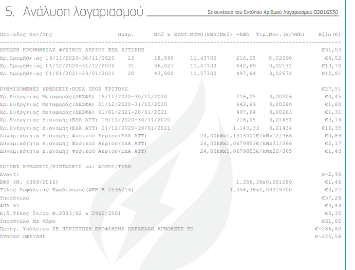

Παραθέτω έναν περσινό λογαριασμό ΦΑ από ένα συμφορίτη μας, ότι για 2 μήνες μέσα Νοέμβρη με μέσα Ιανουαρίου, για διαμέρισμα στην Αθήνα, έκαψε 1355Kwh και πλήρωσε 60 ευρώ με τρόπο λειτουργίας όπως το δικό μου, άνοιγμα τον Νοέμβρη και κλείσιμο τον Απρίλιο με θερμοκρασίες ίδιες με τις δικές μου. Τα συμπεράσματα δικά σας!

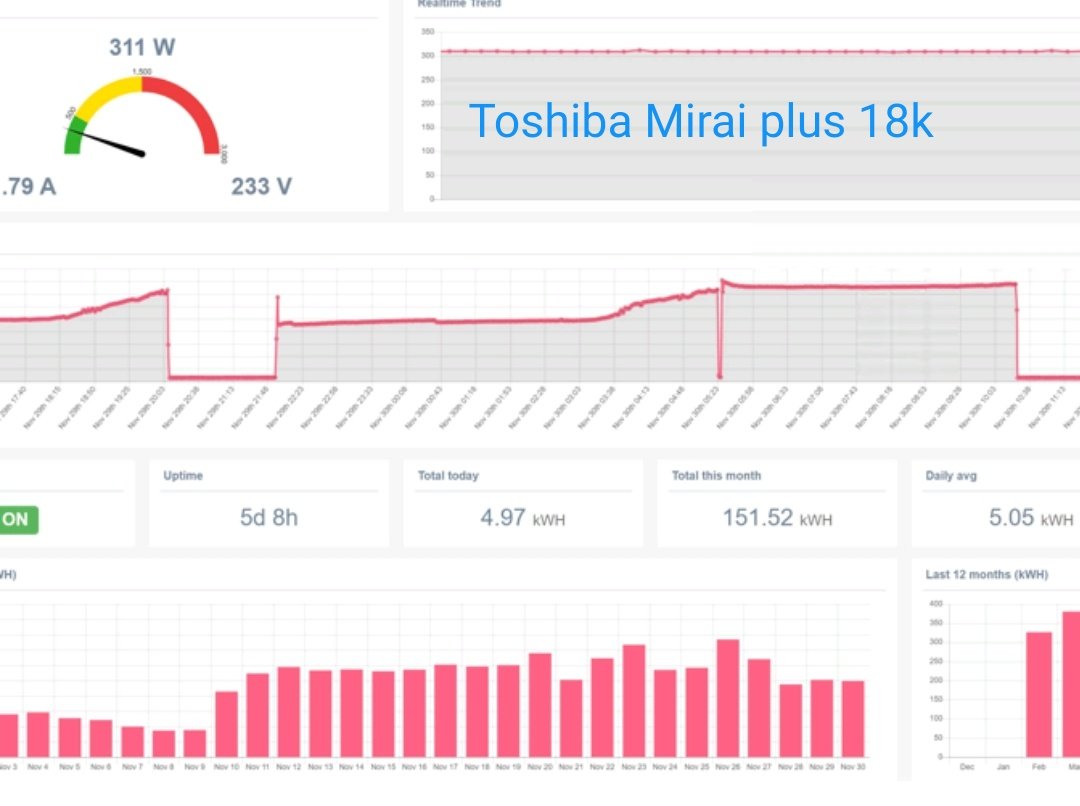

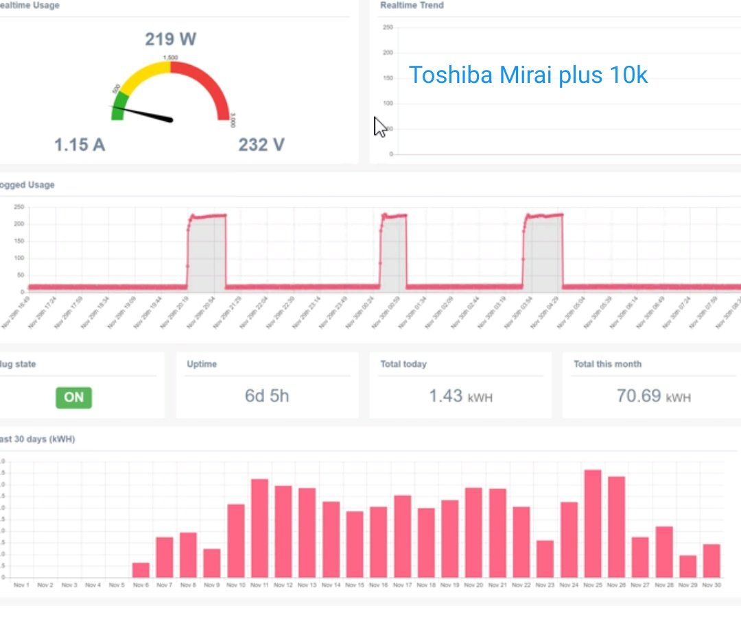

εδώ 3-4 άτομα παραθέσαμε before after πετρελαίου με κλιματιστικά στον ίδιο χώρο. Κάποιος με αέριο δεν έχει κάνει την αλλαγή σε κλιματισμό, που το λες φυσιολογικό μιας και οι διαφορές είναι πολύ μικρότερες κ δεν συντρέχει λόγος. οπότε να συγκρίνουμε διαφορετικούς τρόπους θέρμανσης σε άσχετα σπίτια δεν έχει λόγο κ σε αυτό το νήμα δεν το κάνουμε ακόμη κ για τα ίδια κλιματιστικά. εδώ χαιρόμαστε όταν κάποιος αλλάζει κλιματιστικό κ κάνουμε διάφορες συγκρίσεις.
κ αφού πλέον καθένας έχει την άποψη του πάμε στα νούμερα για την ημέρα που έκλεισε προ ολίγου. Τούτο το τσαρδι λοιπον χρειάστηκε με αυτές τις συνθήκες για 3 κλιματιστικά 17.5 Kwh αν το βάλεις με 0.10 Kwh που πληρώνω άντε βάλε και τις ρυθμιζόμενες χρειάστηκαν κάπου 2 ευρώ για 22 ζήτηση με 7-8 εξωτερική από τις 14:00 κ μετά.
Η διαφορά με το 18αρι Toyo που ειχα είναι μεγάλη, πολύ μεγάλη σε άνεση και πολλή σε κατανάλωση κατά τα φαινόμενα.
Τέλος, δεδομένα Νοεμβρίου για τα δύο τοσιμπα και καμιά 70ρια ακόμη κιλοβατώρες για το ινβεντορ που μου λείπει σκρινσοτ. Λιγότερο από 300 Kwh.
Λογαριασμός ρεύματος μηνιαίος 90 ευρώ για όλες τις καταναλώσεις του σπιτιού συμπεριλαμβανομένου στεγνωτηριου.
very, very happy. (for now)

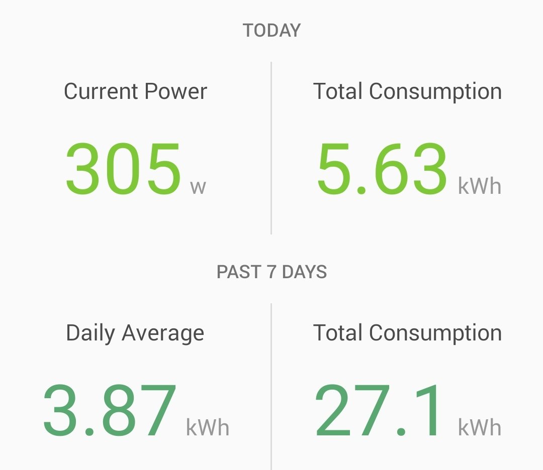

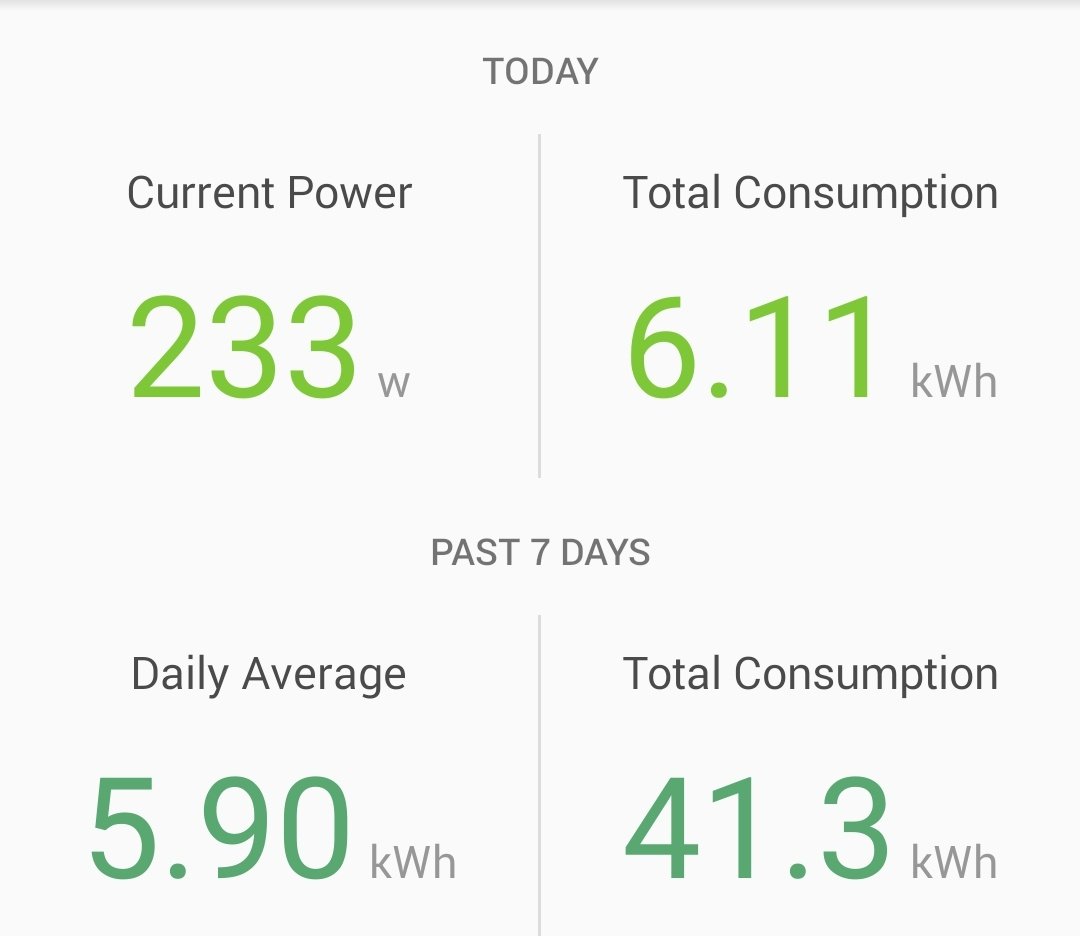

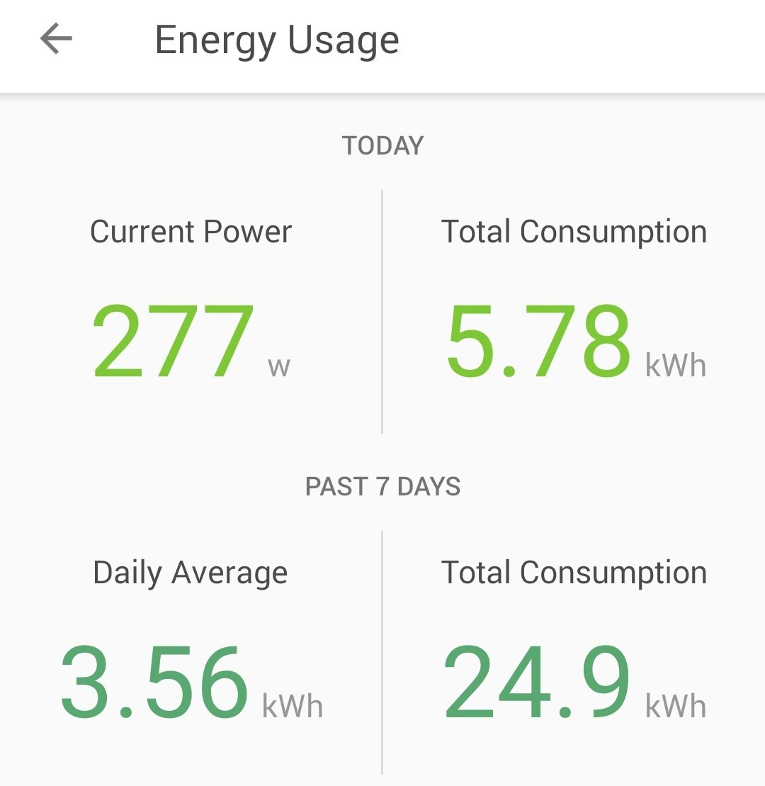

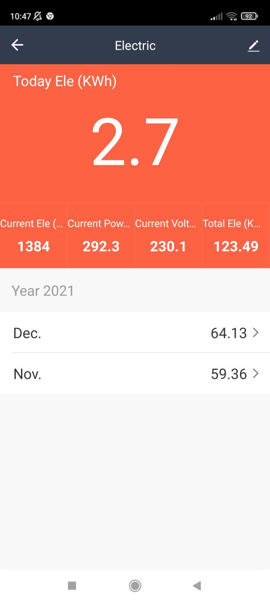

Μερικές σελίδες πιο πίσω ποσταρα καταναλώσεις ανά ώρα. Το πετρέλαιο με επιθυμητή θερμοκρασία 21, στο δικό μου πάντα χωρο, είχε κατανάλωση 1,5 λίτρο την ώρα. Με τιμή πετρελαίου στο 1 ευρώ μας κάνει 1,5 ευρώ την ώρα. Αν υποθέσουμε ότι είχα λειτουργία 24/7 θα ήθελα 24*1,5=36 ευρώ την ημερα. 36*30=1080 το μηνα. Αυτός ήταν και ο λόγος που ποτέ δεν τόλμησα να λειτουργώ το καλοριφέρ όλη μέρα.
Με τις ίδιες ακριβώς παραμέτρους, δηλαδή 24/7 λειτουργία και επιθυμητή 21 τις ώρες του ύπνου και 22 την υπόλοιπη μέρα, τα 3 κλιματιστικα μου κοστιζουν 1kw την ώρα. Τιμή κιλοβατώρας έχω σταθερή στο 0,077 σε προγραμμα χωρις ρήτρα, μαζι με ρυθμιζόμενες χρεώσεις πηγαίνει βαριά 0,18 σεντς. 24*0,18=4,32 ευρώ την ημέρα. Άρα το μήνα 4,32*30=129,6. Προσθέτω σε αυτά και 60kwh για θέρμανση μπάνιου και ΖΝΧ που είναι 10,8 ευρώ οπότε έχω συνολικά 140 ευρώ το μήνα.
Αυτα είναι τα νούμερα στη θεωρία. Στην πράξη είναι η πρώτη φορά που ξυπνάω στις 6.30 το πρωί για δουλειά και κυκλοφορώ ανετα σε ένα σπίτι ζεστό στους 21 βαθμούς, είναι η πρώτη φορά που η σύζυγος δεν μουρμουριζει ότι κρυώνει και δεν έχει άγχος μην ξεσκεπαστουν τα παιδιά το βράδυ και κρυώσουν λογω του παγωμένου δωματίου.
Αυτή τη στιγμή λείπω από το σπίτι και το Fujitsu το κρατάει ζεστό με 290watt έχοντας κάψει από τις 0.00 2,7kwh δηλαδή ούτε μισό ευρώ.
Για ΦΑ δεν έχω γνώμη αλλά στη μαχη πετρέλαιο-ac το αποτέλεσμα είναι καθαρό διπλό και μάλιστα άνετα.
