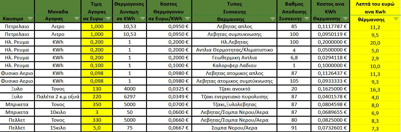

54 λεπτά πριν, Specs είπε
Eλπιζω να ειναι ξεκαθαρο πως με τις σημερινες εστω και κατα προσεγγιση τιμες, 0,2 ε/kwh ηλεκτρικο, 1 ε/λιτρο πετρελαιο θερμανσης και 0,098 ε/kwh φυσικο αεριο , τα κλιματιστικα που συζηταμε εδω μεσα ειναι οτι καλυτερο και εφικτο.
Γιατι ασχετως του καυσιμου η τροπου θερμανσης(νερου-αερα κλπ) η ουσια ειναι οτι
καταναλώνουμε  ΕΝΕΡΓΕΙΑ, που μετριεται σε  KWH και για θερμανση ενος χωρου θελουμε τις ΙΔΙΕΣ Kwh ασχετως του τροπου.
Ειναι βασικο να το αντιληφθει καποιος αυτο και ετσι δεν θα χρειαζεται να ρωταει καποιον αλλο ποσο καιει!
Ειδικα αν εχει ηδη εγκατεστημενο καποιο τροπο θερμανσης στο σπιτι του, ΑΜΕΣΑ βλεπει τις εναλλακτικες τι θα του κοστισουν...
