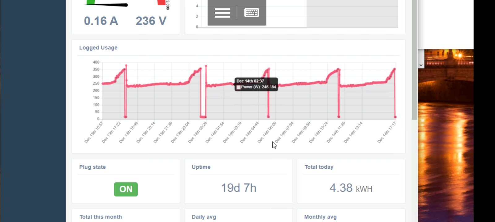

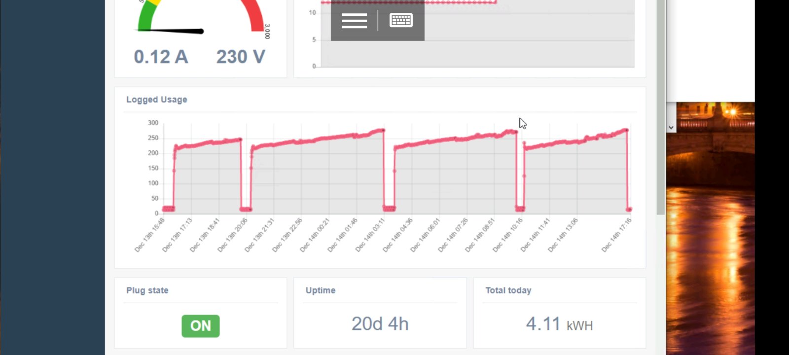

Ωραία και πολύ ενδιαφέρουσα η συζήτηση για τα είδη θέρμανσης και το κόστος της καθεμίας. Παρότι φαίνεται ότι ξεκίνησε για ...περίεργους λόγους.
Μια απορία έχω για την τιμή της κιλοβατώρας. Στους υπολογισμούς μου την είχα 0.18-0.20 λεπτά και έπεφτα πάντα μέσα στους λογαριασμούς της ΔΕΗ. Αυτό που δεν έχω καταλάβει αλλά δεν έχω ψάξει κιόλας (δεν έχει έρθει ακόμα ο λογαριασμός ρεύματος), είναι αν η ρήτρα προσαρμογής είναι σταθερό ποσό ή επιβαρύνει ανάλογα με τις κιλοβατώρες.
Αν χρειαζόταν να επιλέξω το καλύτερο είδος θέρμανσης, χωρίς να υπολογίσουμε κόστος, θα έβαζα πρώτο το καλοριφέρ. Πολύ κοντά πλέον ακολουθούν τα σύγχρονα κλιματιστικά. Εφόσον στον πραγματικό κόσμο το κόστος είναι πολύ σημαντικός παράγοντας, επιλέγει πολύς κόσμος τα a/c. Τα σύγχρονα κλιματιστικά έχουν λύσει πολλά προβλήματα που είχαν σε σχέση με τα παλιότερα, οπότε έχουν λιγότερα μειονεκτήματα σε σχέση με τα καλοριφερ. Λιγότερο θόρυβο στον ανεμιστήρα, καλύτερη ροή που δεν ανακινεί τη σκόνη και ενδεχομένως αλλεργιογόνα στο χώρο. Σίγουρα δεν αφυγραίνει τον εσωτερικο χώρο το χειμώνα (μόνο το καλοκαίρι) , όπως λανθασμένα πιστεύουν πολλοί. Απλώς αυξάνοντας τη θερμοκρασία μειώνει τη σχετική υγρασία. Έχουν την, ας πούμε, ιδιοτροπία ότι πρέπει να λειτουργούν πολλές ώρες ώστε να καλύπτουν απλά τις απώλειες όταν πιάσουν τη θερμοκρασία. Όπως και η αντλία θερμότητας που ζεσταίνει νερό για τα καλοριφέρ. Ανάβει τον Οκτώβριο και κλείνει τον Απρίλη.
ΥΓ1. Πιστεύω ότι μέχρι τις περσινές τιμές,το κόστος θέρμανσης με ΦΑ ήταν κοντά στο κόστος θέρμανσης των a/c. Αναλόγως πόσο καιρό ήταν ο SCOP πάνω ή αν έπεφτε κάτω από το 3.
ΥΓ2. Αυτό το tp-link hs110 γιατί έχει εξαφανιστεί από παντου? ουφ..
