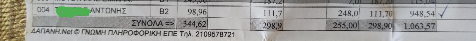

Δεν υπάρχει πιο αποδοτική λύση ενεργειακά μιας και σου επιστρέφουν μεγάλο ποσοστό του ευρώ που τους δίνεις σε ενέργεια. Παραθέτω το παρακάτω γιατι φαίνεται έχουμε άπιστους θωμαδες το οποίο δεν είναι κακό αλλά αν δεν έχεις παίξει 24/7 δεν μπορείς να φοράς παρωπιδες για αίσθηση κτλ ειδικά μάλλον από τη στιγμή που αυτή η "αισθηση" στον καθένα μας διαφέρει. Π.χ εγώ στην άνευ λόγου πολλή ζέστη δυσφορω. Κοκκινίζουν τα ώτα μου και νυστάζω κάτι που συμβαίνει στους 23 και πάνω.
Ιδού λοιπόν η μικρη κατανάλωση πετρελαίου . 248 ώρες θέρμανσης = 948 ευρώ. Να σημειωθεί πως είναι κατανάλωση με τιμή λίτρου τότε 0.65€/λίτρο.
Αν βάλω και εικόνες από τη συνολικη καταναλωση  των τριών κλιματιστικών για το μήνα Νοέμβριο δηλαδή για 720 ώρες αδιάλειπτης λειτουργίας και σταθερής θερμοκρασίας 22.5-22.9 θα κλαίμε όλοι μαζί αγκαλιασμενοι από συγκίνηση που τελειώσαμε με buderus , wilo και τα τέτοια μου τα δύο.
Να είμαι αμείλικτος να ανεβάσω ή φτάνει?
*ο μόνος αστερίσκος είναι για μένα η περιοχή. άλλο Φλώρινα, άλλο Αθήνα αλλά όπως και να ζει καινούρια καλά κλιματιστικά λίγο μασάνε ειδικά αν έχεις ζεστάνει το σπίτι με 24/7.

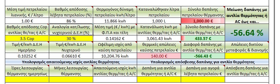

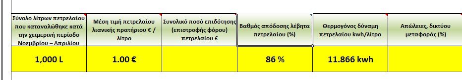

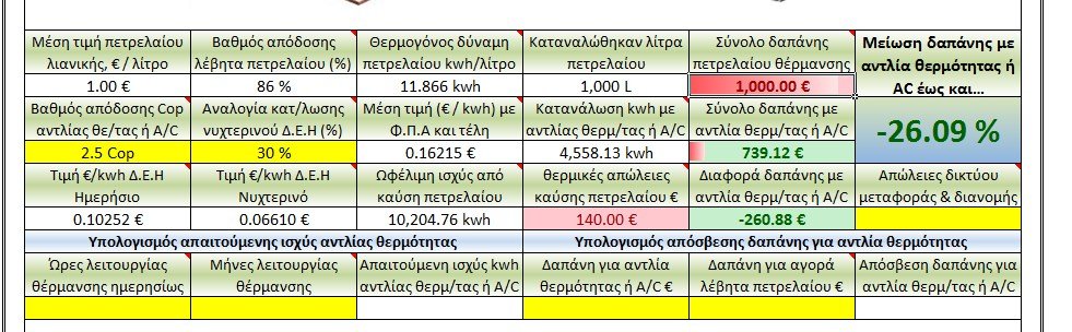

Ο πίνακας δείχνει το cop (βαθμό απόδοσης) ανά εξωτερική θερμοκρασία και σε 3 περιοχές φορτίων. Ακόμα και στη χειρότερη περίπτωση δεν πέφτει κάτω από 2.5 δλδ 250% (λογικό μιας και το κλιματιστικό ως αντλία θερμότητας που είναι, δαπανά έργο με το να μεταφέρει ενέργεια).
Στο δικό σπίτι πάντως, το excel βγάζει 2200€ / χρόνο εξοικονόμηση έναντι του πετρελαίου (δεν έχω άλλο μέσο θέρμανσης), οπότε τα 3 κλιματιστικά μου που έκαναν 1000+2Χ350=1700€, αποσβένονται σε μια χειμερινή σεζόν.
Χωρίς να ξέρω την έννοια Βαθμός απόδοσης λέβητα πετρελαίου ή Θερμογόνος δύναμη πετρελαίου kwh/λίτρο, έβαλα τις μέσες τιμές που μου πρότεινε το excel και έβαλα τα παρακάτω νούμερα.
Δεν ξέρω πόσα λίτρα πετρέλαιο έβαλες εσύ, πόσο χρέωσες το πετρέλαιο ανά λίτρο και έβγαλες 2.200 ευρώ τον κάθε χρόνο. Γιατί εάν βάλουμε το λίτρο 0.90 ευρώ το λίτρο, το πετρέλαιο για 2.000 λίτρα κατανάλωση με Cop 2.5 το κέρδος είναι μόλις στα 300 ευρώ και εάν βγάλω και το νυχτερινό είμαστε στα 60 ευρώ διαφορά
Το κόστος εγκατάστασης είναι μέσα στα 1.700 ευρώ;
Επίσης, στο excel δεν είδα κάπου να βάζεις κάποιος το επίδομα θέρμανσης
Το βρήκα από που μπορεί να μπει το επίδομα
Το μόνο σίγουρα είναι ότι το πετρέλαιο είναι το ακριβό αλλά το θέμα είναι με της άλλες λύσεις τι γίνεται

Και βέβαια να ανεβάσεις, είναι πολύ ενδιαφέροντα αυτά τα στατιστικά
