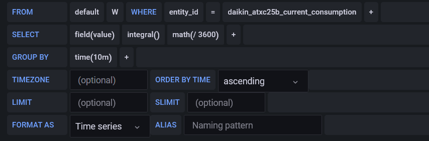

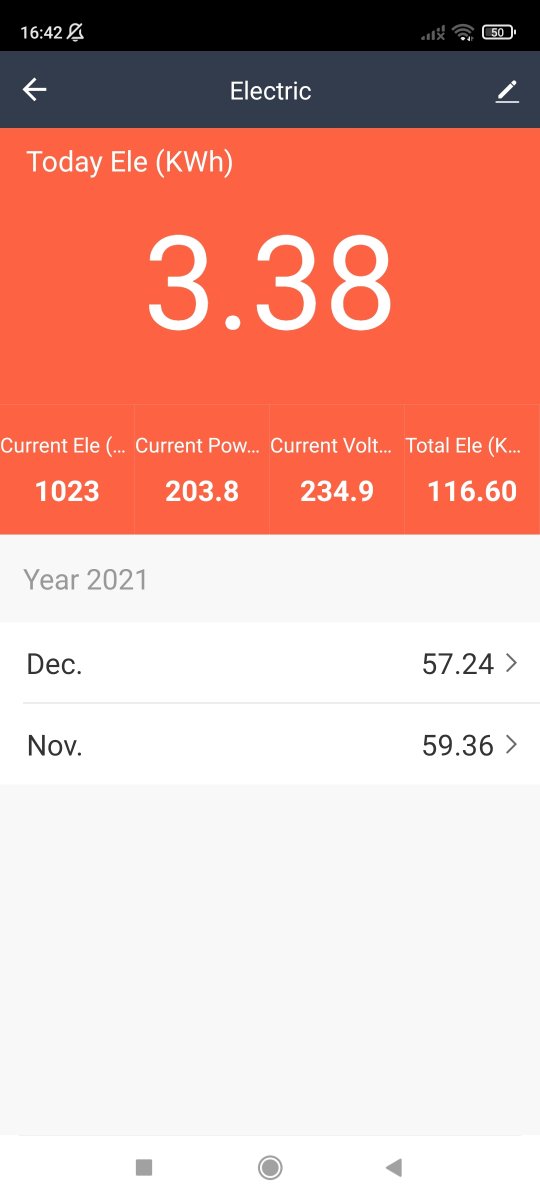

2 ώρες πριν, liakjim είπε
Αυτή είναι τυπική συμπεριφορά ενός edge από όσα έχουμε δει. Δεν υπάρχει κανένα πρόβλημα όσον αφορά τυχόν καταπόνηση. Όταν πιάσουν τα κρύα από αύριο, θα δεις ότι σιγά σιγά θα δουλεύει περισσότερη ώρα πριν κλείσει, ή δεν θα κλείνει και καθόλου.
Για grafana :
Ημερήσια
μήνα
αν σε βολεύει, πάρε και όλο το panel
https://upload1.easyupload.io/f9icgm
Σε ευχαριστώ για άλλη μία φορά. Το panel δεν το κατεβάζει (με πετάει στη homepage του easyupload).
Πάντως η συνεισφορά σου (αλλά και του forum γενικά) είναι καθοριστική για την ποιότητα της καθημερινότητάς μας στο σπίτι.
Εάν δεν είχα την εικόνα της κατανάλωσης, θα με έπιανε άγχος μη δουλέψει το κλιματιστικό και κάψει ρεύμα. Με τις οδηγίες-συμβουλές από εδώ, κατάφερα να έχω την πραγματική εικόνα και να είναι οικονομικά ζεστό το σπίτι.
