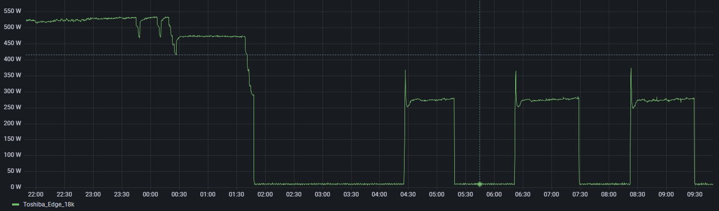

13 ώρες πριν, liakjim είπε
To influxdb και το grafana είναι 5' υπόθεση να μπουν.
Μου πήρε >1hr αλλά το κατάφερα! Σε ευχαριστώ. Ήξερα ότι το βράδυ που το αφήνω με ζήτηση στους 20oC κλείνει και ξανα ανοίγει αλλά δεν είχα εικόνα.
Με την χθεσινή εικόνα βλέπω τα παρακάτω on-offs (το ίδιο συνεχίζεται και μέχρι το μεσημέρι οπότε και ανεβάζω τη ζητούμενη στους 21-22).
Θεωρείς ότι είναι καταπόνηση για το μηχάνημα αυτή η εικόνα; Μήπως πρέπει να δοκιμάσω να επιλέξω 21oc και κατά τη διάρκεια της νύχτας ώστε να μπορεί να λειτουργεί σταθερά στο minimum χωρίς on-off;

32 λεπτά πριν, popopo είπε
p.s. Το μόνο που δεν κατάφερα ακόμα είναι να φτιάξω τα scripts για την ημερήσια και μηνιαία κατανάλωση στο grafana.
Αυτή είναι τυπική συμπεριφορά ενός edge από όσα έχουμε δει. Δεν υπάρχει κανένα πρόβλημα όσον αφορά τυχόν καταπόνηση. Όταν πιάσουν τα κρύα από αύριο, θα δεις ότι σιγά σιγά θα δουλεύει περισσότερη ώρα πριν κλείσει, ή δεν θα κλείνει και καθόλου.
