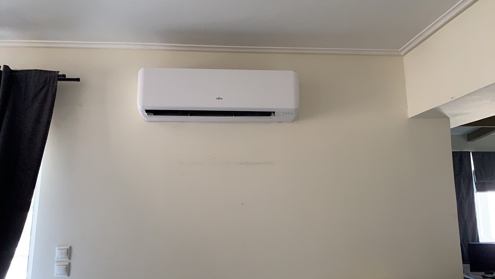

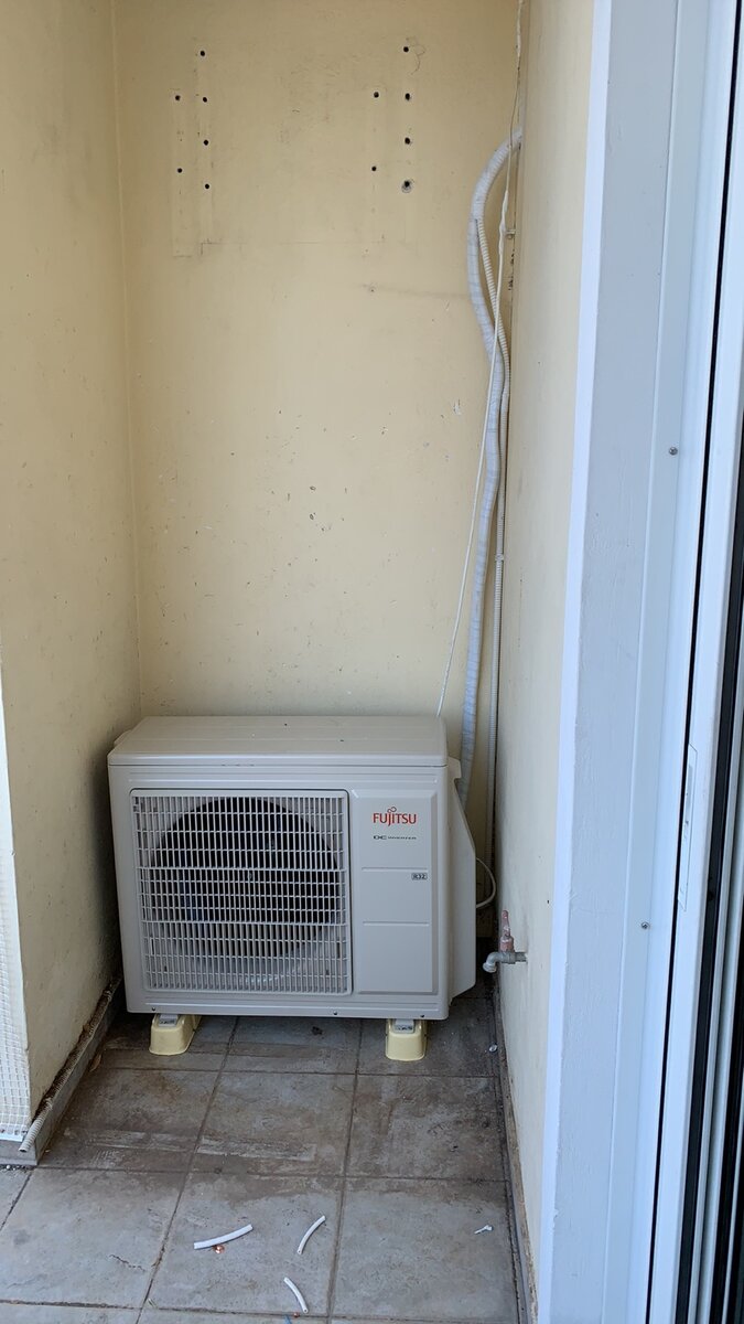

Καλησπέρα σε όλους !
Ευχαριστώ για άλλη μια φορά για τις προτάσεις κ τις συμβουλές σας.
Κάλλιο αργά παρά ποτέ :
Μένει τώρα να προμηθευτώ έξυπνες πρίζες 😊
Η απορία που γεννήθηκε και δεν βρίσκω ικανοποιητική απάντηση είναι η εξής :
“Το Fujitsu γιατί δεν περιέχει το WiFi module?”
Προσπάθησαν να βάλουν το Fujitsu σε βάση στον τοίχο ή είναι από παλιό κλιματιστικό οι τρύπες;

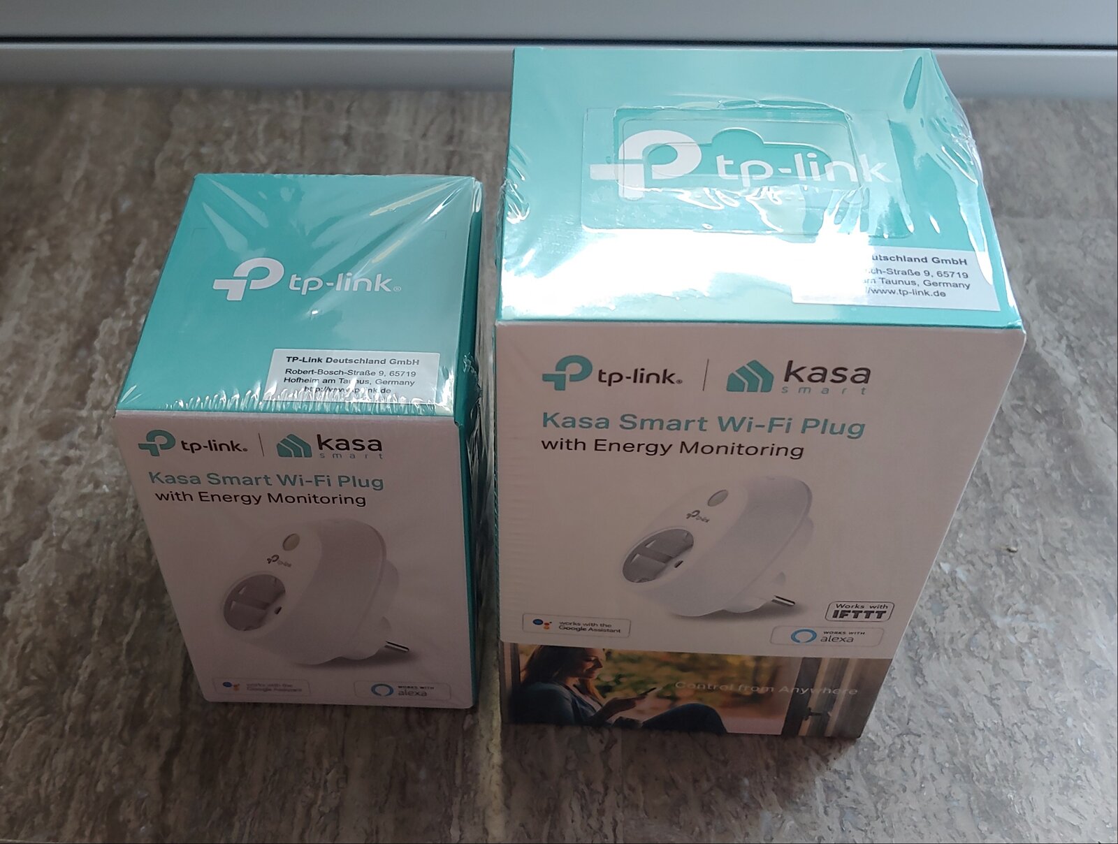

Θέλω να αγοράσω την tp-link hs110 αλλά βλέπω δύο διαφορετικές συσκευασίες. Μία με άσπρο κουτί και μία με πράσινο άσπρο. Ξέρει κανείς αν υπάρχουν διαφορές ανάμεσα στις δύο;

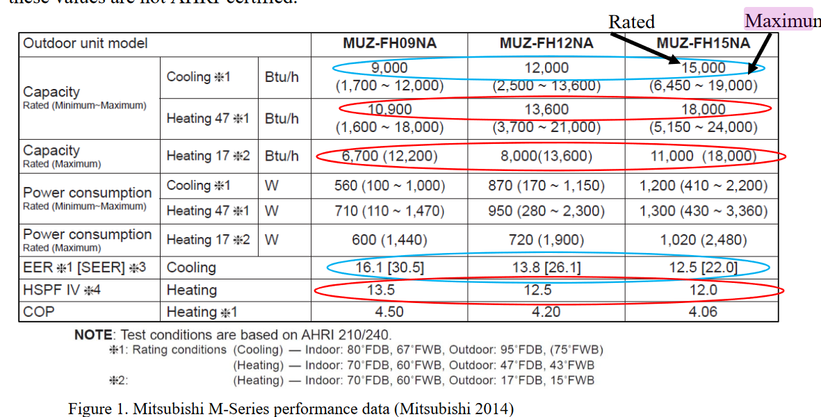

Τι είναι Rated Capacity , Maximum Capacity σε ενα κλιματιστικό?
Μετα απο καιρο βρήκα, κάπου κάτι .. που το εξηγει.. αρα αρκετές απορίες μας λύνονται!
https://www.aceee.org/files/proceedings/2016/data/papers/1_836.pdf
Κάνω Copy paste 2 σημεία απο το παραπάνω κείμενο..
A DHP’s rated cooling capacity and efficiency (circled in blue in Figure 1) are certified values, determined by certified tests following the AHRI standard. The rated heating capacity and efficiency are also certified values (circled in red in Figure 1). For the DHPs in Figure 1, the manufacturer provides the range of capacity (minimum and maximum), but, unlike rated values, these values are not AHRI-certified.
By controlling (limiting) speed, a manufacturer can de-rate the size of a DHP to boost the efficiency rating. They do this because some consumers value extreme cold weather performance over efficiency, while others value efficiency over capacity. Figure 2 shows a comparison of the performance and physical specifications of the MUZ-FH15NA model to the MUZ-FH18NA model. Although these two DHPs are physically identical (as shown in the Compressor specifications), they employ different control algorithms to achieve different rated capacity, EER, and SEER (compare values pointed out by red arrows)
Σύγκριση δύο ίδιων μηχανημάτων με διαφορετικό προγραμματισμό:
Είναι ακριβώς όπως σου τα είπε ο @aTsgR και επειδή έχω πάρει και τις δύο εκδόσεις(για την ακρίβεια την 3.1 και την 4), έχουν επίσης διαφορετικό μέγεθος οι συσκευασίες τους(πιο μικρή η v4) ενώ σε εμένα είναι και οι δύο με πράσινο-λευκό χρώμα(ίσως έβγαινε λευκή μέχρι την v3.0). Οι συσκευές όμως είναι ολόιδιες σε σχέδιο και διαστάσεις.
