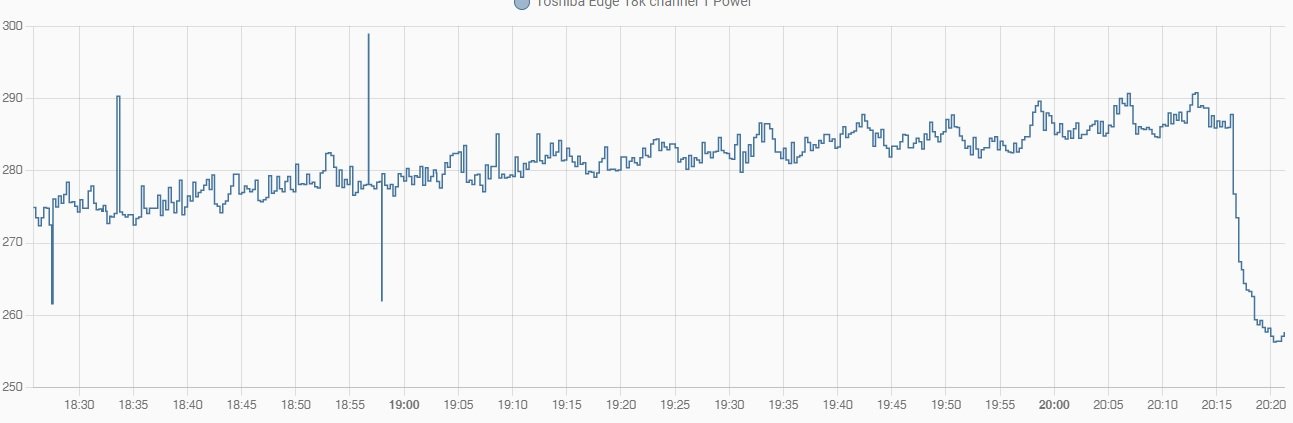

Παρατηρώ το εξής ¨παράδοξο" με το toshiba edge. Με ρύθμιση του ανεμιστήρα στο auto έχω περίπου 20~30watts περισσότερη κατανάλωση σε σχέση με τις μεγαλύτερες ταχύτητες ανεμιστήρα. Πχ ενώ είναι σταθερά στα 260watts με auto, μόλις ανεβάσω ένταση ανεμιστήρα, πέφτει στα 270watts.
Κατάφερα και εγκατέστησα το Homeassistant σε hyper-v αλλά δεν έχω καταφέρει να συνδέσω το Influxdb με το grafana, επομένως αρκούμαι στο απλό διάγραμμα το homeassistant.

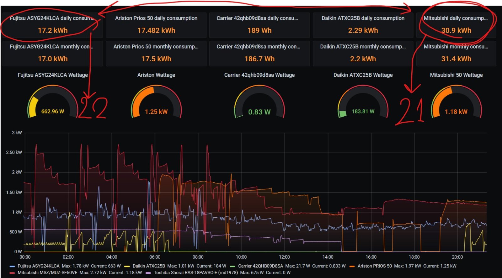

Πάντως ένα mitsubishi sf50ve σε σύγκριση με το δικό μου fujitsu asyg24klca σε καθρεπτικά σπίτια (ίδιοι χώροι), δεν πήγε καλά για το 1ο:

To influxdb και το grafana είναι 5' υπόθεση να μπουν.
Ανάλογως πάντα και ποια σειρά κοιτάς κ τι συγκρίνεις, είναι απ τα οικονομικά της mitsubishi αυτό που εβαλες κ το 9αρι ξεκινάει από 500κατι eurw, δεν είναι και heavy duty, όταν το περφερα το 9αρι αρχίζει από 950eur και τα daisekai από 1100-1200Eur.m.Αυτό το ururu sarara πρέπει να είναι σοβαρό εργαλείο,ο, τι καλύτερο διατίθεται στην ελλαδα, οποία ανταγωνιστή εταιρία κ αντιπροσωπεία κλιματιστικων απ τις πολυ γνωστες και να έχω ρωτήσει, ένας δν μου έχει πει άσχημη κουβέντα, μόνο του ότι είναι πολύ ακριβο
