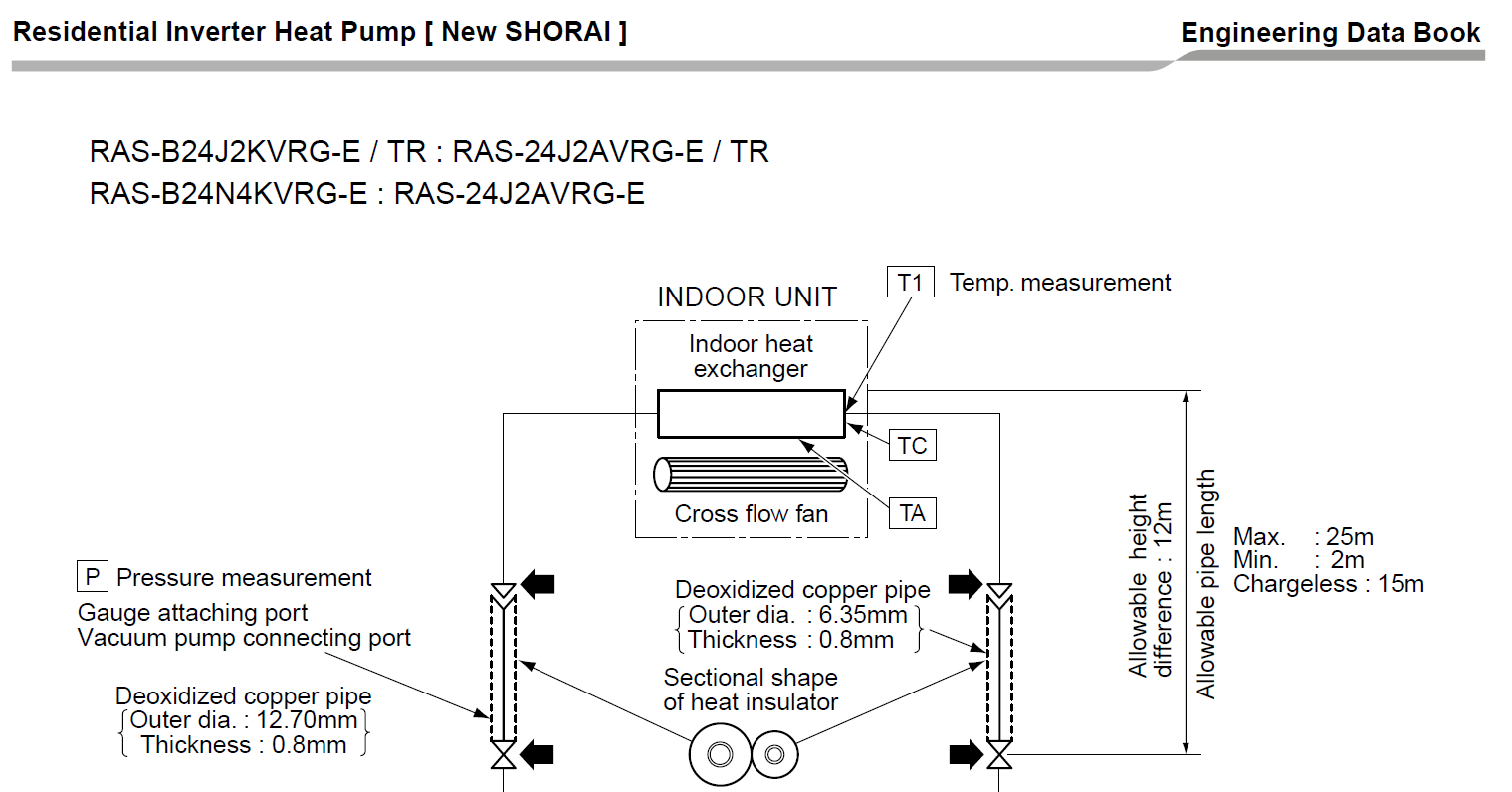

Επειδή δεν το βρίσκω πουθενά, ούτε στο installation manual , στο Toshiba edge το 24αρι  πόσα μέτρα είναι το ελάχιστο μήκος σωλήνα  που πρέπει να ζητήσω Άπτον εγκατάστατη;
Βρήκα αυτό, αν είναι το σωστό μοντέλο...
2m
