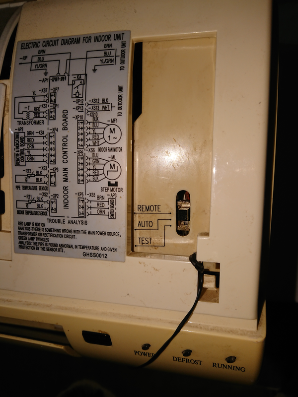

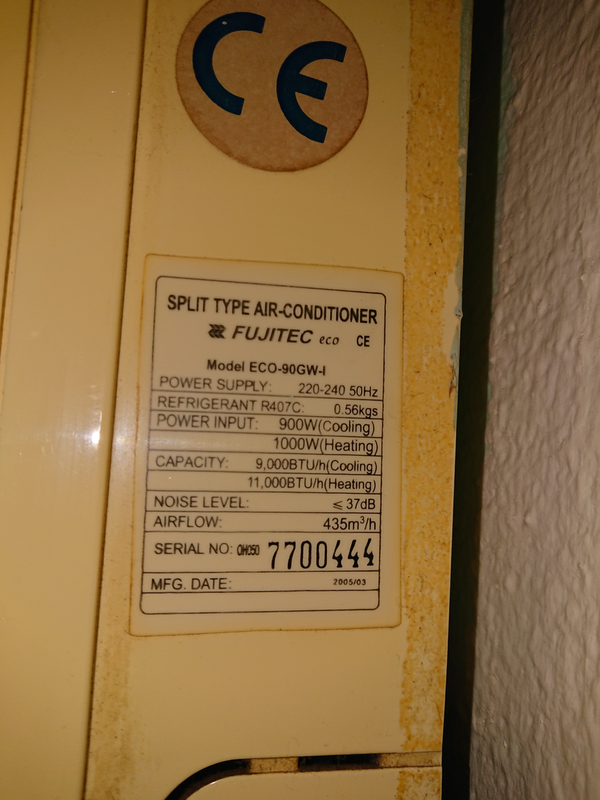

Εχω αυτό που είναι μάρκα με έκαψες, λειτουργούσε αλλά έκανε 1 ενοχλητικό θόρυβο η εξωτερική μονάδα, όταν πίεζα το εξωτερικό κάλυμμα με κάποιο αντικείμενο σταματούσε, τώρα άρχισε να χτυπάει ο ανεμιστήρας στην εσωτερική μονάδα η οποία έχει ξηλωθεί μερικώς απο την βάση στον τοίχο απο την 1 μεριά, όταν πιέζω την μονάδα προς τον τοίχο σταματάει.
Φαίνεται πως έχει σπάσει το πλαστικό της μονάδας στην 1 άκρη που κρατάει την μονάδα στην βάση.Εχω βάλει 1 καλώδιο με 1 μικρό καρφί απο την μονάδα στον τοίχο  κρατάει πιο μέσα και να χτυπάει ο εσωτερικός ανεμιστήρας, έπιασε για λίγο καιρό αλλά τώρα χτυπάει πάλι, δεν είναι σε σωστή θέση η μονάδα.
Το τηλεκοντρόλ λειτουργεί(το τσέκαρα με το κόλπο με την κάμερα του κινητού), αλλά έχει χαλάσει η πλακέτα που παίρνει εντολή, έτσι τουλάχιστον μου είπαν σε μαγαζί που ασχολούνται με αυτά.Λειτουργεί μόνο χειροκίνητα απο τον διακόπτη στο auto, στο remote σβήνει.Δεν μπορώ να ρυθμίσω θερμοκρασία και ταχύτητα.
Το καλοκαίρι λειτούργησε αλλά επειδή κρύωνα, γυρνούσα τις περσίδες δεξιά, το έβαλα τώρα στο ρεύμα στο auto, λειτούργησε στο κρύο για 2-3 λεπτά και έσβησε, μετά έκανα το ίδιο, λειτούργησε πάλι στο ζεστό και έκλεισε.Το έβαλα μετά στην επιλογή test και βγάζει κρύο αέρα.
Κατά τα άλλα, είναι πλήρως λειτουργικό. 😂
Το χρειάζομαι για να "σπάει' το κρύο και η υγρασία, το συγκεκριμένο δωμάτιο είναι πολύ μικρό, κάπου 2x3 μέτρα.Εχω 1 μικρή kerosun ως εναλλακτική, αλλά θα μυρίζει σε τόσο μικρό χώρο.
Αυτό το κλιματιστικό (Ο Θεός να το κάνει), καίει πιο πολύ ρεύμα απο 1 σύγχρονο που δεν είναι inverter;
Πόσο κοστίζει 1 φθηνό 9άρι; Υπάρχει μεγάλη διαφορά τιμής στα inverter;
Συνδέστε για να σχολιάσετε
Κοινοποίηση σε άλλες σελίδες
8 λεπτά πριν, AntiCambeR είπε
Το κλιματιστικό που έχεις έχει COP/EER στο 2.92 και 3.23. Το παλιό 12αρι Toshiba που ήταν μοντέλο του 97 είχε μερικά δέκατα υψηλότερους συντελεστές, γύρω στο 3.5. Αμφιβάλλω αν θα βρεις καλό συμβατικό που να καταναλώνει λιγότερο, πέραν του ότι δεν κυκλοφορούν στο εμπόριο, μόνο μεταχειρισμένα. Συνεπως, ένα νέο inverter έστω και φθηνό, είναι μονόδρομος.
