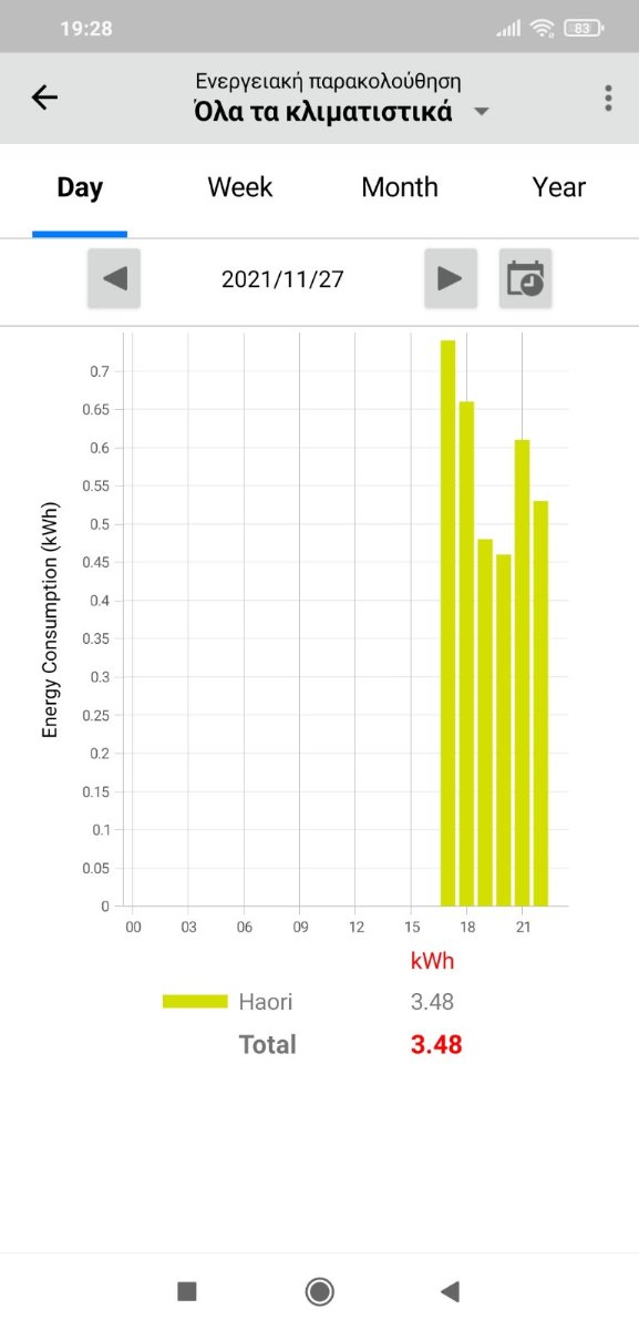

Πώς είναι η εφαρμογή της Toshiba; Σου δίνει live στοιχεία κατανάλωσης ή σου κάνει σούμα και σου βγάζει μέσο όρο πχ ανά ώρα; Μπορείς να ανεβάσεις screenshot από το όποιο διάγραμμα;

1 ώρα πριν, liakjim είπε
Μακάρι να ήμουν.
Έχεις βοηθήσει πολύ κόσμο φίλε μου στην επιλογή τους.  Σίγουρα λοιπόν ξέρεις παραπάνω από τον μέσο όρο και σε ευχαριστούμε για αυτό.  Η εφαρμογή της toshiba είναι η Toshiba Home AC Control. Ουσιαστικά έχει μια γραφική παράσταση σε άξονα όπου στο χ είναι οι ώρες της ημέρας και στο y η κατανάλωση σε κιλοβατώρες. Κάτω σου δίνει την κατανάλωση που έχεις μεχρι τότε ανά μέρα ενώ έχει την δυνατότητα να σου την κοστολογήσει αν βάλεις τιμή κιλοβατώρας!!! Τα στοιχεία τα αρχειοθετεί σε βάθος ημέρας, εβδομάδας, μήνα, έτους. Δεν έχω καταγράψει κάθε πότε ενημερώνει την κατανάλωση αλλά νομίζω ότι το κάνει σε πραγματικό χρόνο διότι καταγράφει κατανάλωση με την μορφή   χ,χχ όπου χ η μία κιλοβατώρα!
Θα σας ανεβάσω το διάγραμμα  του περασμένου Σαββάτου όπου έκανα πειράματα απλά για να πάρετε μια ιδέ

2 λεπτά πριν, spyros.s είπε
Θα σας ανεβάσω το διάγραμμα  του περασμένου Σαββάτου όπου έκανα πειράματα απλά για να πάρετε μια ιδέα.
Άρα φτιάχνει μπάρες με μέσο όρο ώρας.
Δεν είναι επιπέδου tplink ή homeassistant που βλέπουμε σχεδόν ανά δευτερόλεπτο αλλά από το τίποτα καλό είναι και αυτό. Απλά είτε είναι 500-0-500-0 κοκ ή σταθερά 250, η μπάρα θα είναι ίδια στα 0,25kwh.

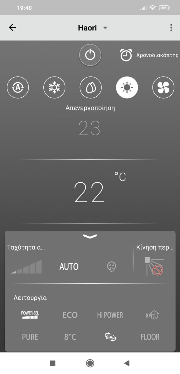

Επίσης σου δίνει την δυνατότητα να ελέγξεις μέσω wifi τα κλιματιστικά της toshiba που είναι συμβατά, σε κάθε λειτουργία τους σαν να έχεις το τηλεχειριστήριο της συσκευής στο κινητό σου.  Μου αρέσει επίσης ότι σου δίνει ανά πάσα στιγμή ένδειξη εσωτερικής και εξωτερικής θερμοκρασίας ανεξαρτήτως αν το κλιματιστικό λειτουργεί ή όχι. Δεν ξέρω αν το κάνει από αισθητήρες μέσα στην εσωτερική και  στην εξωτερική μονάδα απλά η ένδειξη είναι ακριβής!!!
Σας ανεβάζω και ένα screenshot από το μενου χειρισμού.
Δεν ξέρω αν σε μελλοντικό update θα σου επιτρέπει να δεις τετοιες πληροφορίες που αναφερεις!
Σου επιτρέπει παντως να ζουμάρεις μεσα στον πινακα που ανεβασα σε πραγματικό χρόνο άρα θεωρητικά θα μπορείς να έχεις ακριβέστερη απεικόνιση... αν το καταλαβα καλα τοτε θα εχω στοιχεια ανα λεπτο! Θα το δω και θα επανέλθω!!!! Επίσης σου δινει την δυνατότητα να πάρεις τα αποτελεσματα σε excel στο email σου όπως μόλις είδα!
