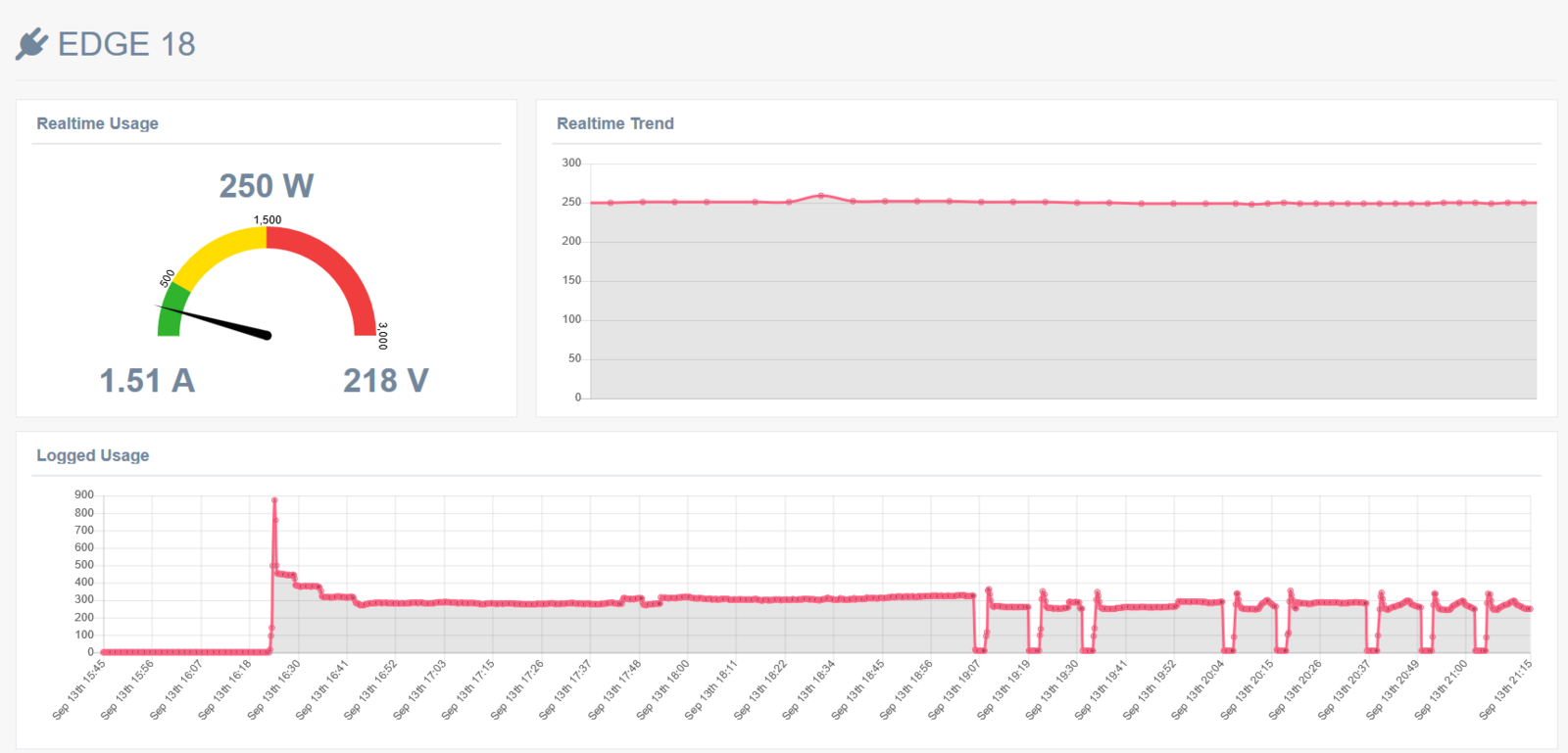

Υπερβολή θα έλεγα.. κάποια κλιματιστικά είναι προγραμματισμένα να δουλεύουν ιδανικά σε πολύ χαμηλά part load συνθήκες.. κάποια άλλα όχι.. Τώρα την εποχή που έχουμε, μόνο αυτά έχουν καλη συμπεριφορά.. Αν ήταν καλοκαίρι,πιθανόν τα ελάχιστα που βλέπουμε στα άλλα κλιματιστικά να ήταν "κουτί" για τον χώρο τους.
Υπερβολή;
Είδες τις μετρήσεις του @rbx1000 ;
Από ότι θυμάμαι ο χώρος που έχει το edge είναι πιο μικρός/με μικρότερες απώλειες από το περφέρα.
Και όμως με μεγαλύτερη ζήτηση καίει 100W παραπάνω.
Άρα έχει σαφώς χαμηλότερη απόδοση στα χαμηλά φορτία. Δεν ρίχνει αρκετά ώστε να ανεβάσει eer.
Από ότι φαίνεται , μόνο η fujitsu παίζει μπάλα σε ελάχιστα watts.
Με όλα τα χούγια του, αλλά το Αsyg24klca δεν φαίνεται να έχει αντίπαλο.
πχ τώρα
Επεξ/σία από liakjim
Συνδέστε για να σχολιάσετε
Κοινοποίηση σε άλλες σελίδες
1 ώρα πριν, liakjim είπε
Εντάξει. Μήπως είναι σε πιο επιβαρυμένο χώρο και καίει παραπάνω;
Αλλά γιατί να κλείνει από τα 300; Δεν το έχεις δει παρακάτω; Έχεις διάγραμμα με on off;
Ο χωρος που ειναι το edge εχει λιγοτερες απωλειες. Μιλαμε για την τεραστια επιφανεια των 16 τμ!
Με on/off

2 λεπτά πριν, rbx1000 είπε
Με on/off
1176314102_Screenshot_2020-09-13EDGE18-EnergyMonitor(1).png.8ed2f2118639732f1952836048f193e6.png

2 λεπτά πριν, dimostr είπε
Εμ και συ δε πήρες το γνήσιο το shorai πηγές και πήρες το φασον το edge
Ένα asyg14kmta ήθελε. Περισσότερο capacity σε θέρμανση από το 18K edge και τώρα θα έπαιζε στα 100W.
4 λεπτά πριν, liakjim είπε
Αν ειχαμε rated table και οχι max στη θερμανση το συζηταγαμε.
Επισης δινει min input 250w.

3 λεπτά πριν, rbx1000 είπε
Με το max του edge το συγκρίνω.
Το input το δίνει μεν 250 αλλά στο σκρουτζ ένα παλικάρι λέει για 120W σε ψύξη.
