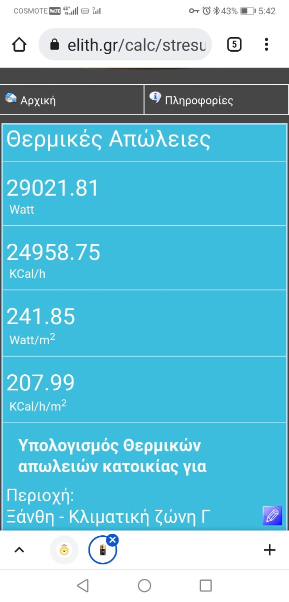

Καλησπέρα. Αν μπορεί κάποιος γνώστης να βοηθήσει. Είμαι σε μονοκατοικία με μέτρια μόνωση περίπου 110 τμ με αρκετές γωνίες. Δεν ξέρω κατά πόσο θα βοηθήσει αλλά σκέφτομαι να βάλω κλιματιστικό 24αρη ίσα ίσα να ανεβάσει την θερμοκρασία στους 18 με 19. Μπορεί να γίνει αυτό, με συμφέρει, η τζάμπα θα το βάλω. Ευχαριστώ εκ των προτέρων

12 λεπτά πριν, jojopars είπε
Ανάλογα με τη διάταξη των εσωτερικών χώρων, ίσως να χρειαστείς περισσότερα μικρά κλιματιστικά.
Θα βοηθούσε να φτιάξεις μια κάτοψη του σπιτιού και σε κάθε χώρο ξεχωριστά να τρέξεις το παρακάτω ΥΠΟΛΟΓΙΣΜΟΣ ΘΕΡΜΙΚΩΝ ΑΠΩΛΕΙΩΝ

15 λεπτά πριν, liakjim είπε
Κάπως έτσι είναι το σπίτι. Τα άλλα δεν πολύ καταλαβαίνω τι εννοεί Screenshot_20211122_174213_com.android.chrome.jpg.534a875e5c28171e87b221dcf9bc1105.jpg

11 λεπτά πριν, jojopars είπε
Αυτό σημαίνει ότι το σπίτι θέλει κάπου 100000btus για να ζεσταθεί. Ναι, εκατό χιλιάδες.
Έτσι όπως τα βλέπω, θέλεις τουλάχιστον 5 μηχανήματα , 1 σαλόνι, 1 κουζίνα και από 3 σε κάθε δωμάτιο.

2 λεπτά πριν, liakjim είπε
Πιο πολύ με ενδιαφέρει σαλόνι κουζίνα το ένα δωμάτιο και το wc. Σε συνδυασμό να ανάβω στα πολύ κρύα και τον λέβητα πετρελαίου Και αυτό στους 18 με 19 βαθμους περίπου.

39 λεπτά πριν, jojopars είπε
Ε τότε τρέξε πάλι το εργαλείο το υπολογισμού για τους 3 αυτούς χώρους με επιθυμητή 19 ή 20 να δούμε τι θα βγει. Άρα περιμένουμε 3 αριθμούς.
