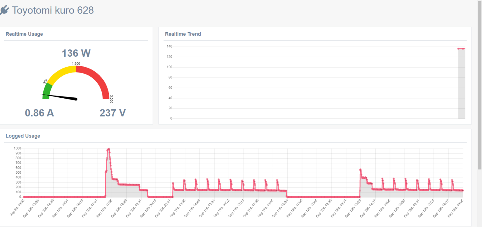

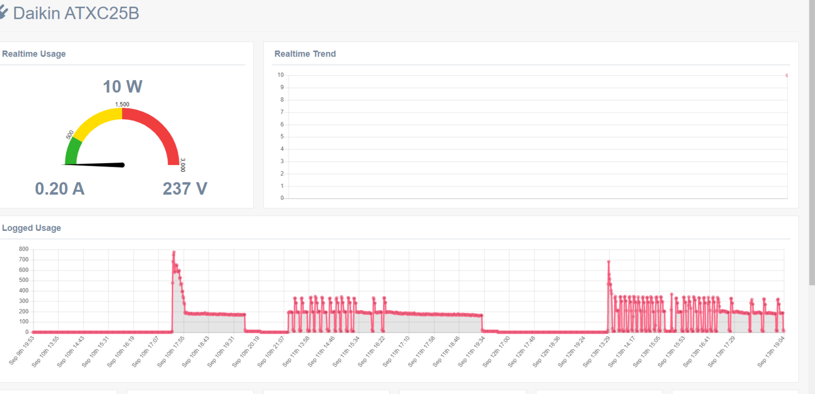

Συμφιρουμιτες το βράδυ πχ που πέφτει η θερμοκρασία εννοείτε ότι κλείνουνε σε αρκετά βατ??για να το καταλάβω δηλαδή..εγώ με το Μόρρις κλείνει στα 200 210 βατ  πχ με ζητούμενη 25 εντος και έξω 23 η 24αλλιως ισορροπεί ως επί  το πλείστον στα 230 το βράδυ και γύρω 320 το μεσημέρι (στα 30+ κελσίου αν είναι πάνω από 35 έχω δει 500 περίπου ισσοροπια).... Και πραγματική στο σπίτι 23.8...ειπα θα πάρω το τι πι  λινκ να το κάνω μετρήσεις όπως εσείς αλλά τέλος του μήνα που πληρώνομαι.ολα αυτά τα γράφω γιατί αδύνατο να πιστεψω ότι το φασονι το δικό μου πάει πιο κάτω από τα επώνυμα πχ το edge του rbx1000.ερχομαι στο συμπέρασμα ότι η κάτι παίζει με το εκάστοτε κλιματιστικό η απλά έχει γίνει λάθος επιλογή του εξ αρχής για τον εκάστοτε χώρο.....
Για καποιο λόγο κλείνουν σε υψηλά watt δεν έχει σημασία αν είναι φασόν η ακριβά επώνυμα κάτι τρέχει με τους προγραμματισμούς σε ορισμένες συνδυαστικές συνθήκες , εγώ πχ έχω το daikin atxc25 και το toyotomi kuro 628 και τα δυο είναι τοποθετημένα σε χώρους όπου έχουν απωλειες περί τα 1500 watt αυτό αντιστοιχεί σε 5000 btu όμως το daikin κάνει όλα αυτά που έχω δείξει με άπειρα σχεδιαγράμματα χειμώνα καλοκαίρι και το toyotomi με I feel εινα8 ατάραχο

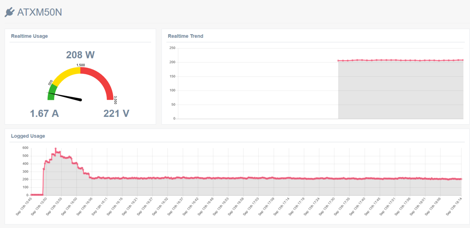

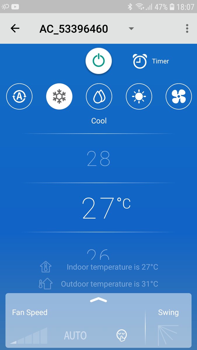

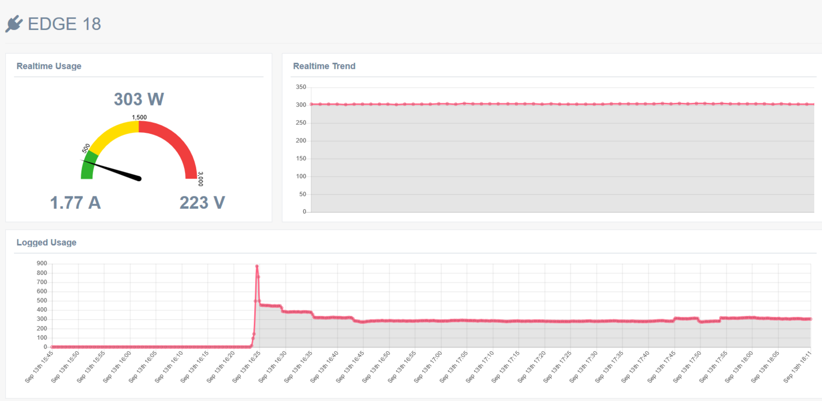

36 λεπτά πριν, rbx1000 είπε
Εχω το 18αρι Edge εδω και 5 μερες.
Δυστυχως στις παρουσες συνθηκες (χαμηλο φορτιο στην ψυξη) δεν εχει σχεση ουτε με τον προκατοχο του ουτε με το Perfera που επισης εχω εδω και 10 μηνες περιπου.
Σε σχεση με το Perfera εχει χαμηλοτερη αποδοση.
Επισης κλεινει απο τα 280 περιπου.
Τι εννοείς; Έχεις μετρήσεις;

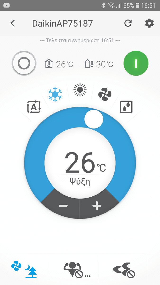

Edge
ζητηση 27
διαβαζει 27
300+ input
941537288_Screenshot_2020-09-13EDGE18-EnergyMonitor.png.715d788f9c8a6d38a0deb3d024d2dbc1.png
Perfera
ζητηση 26
διαβαζει 26
input 200
1792557770_Screenshot_2020-09-13ATXM50N-EnergyMonitor.png.f5a53598f500db659ca9d9a5daf417ae.png
1371060690_Screenshot_20200913-165155_DaikinOnlineController.jpg.ee52c7aefc2283221b3d2c38b715153f.jpg
Και το Edge μολις εκλεισε απο τα 325

1 λεπτό πριν, rbx1000 είπε
Edge
ζητηση 27
διαβαζει 27
300+ input
Perfera
ζητηση 26
διαβαζει 26
input 200
Εντάξει. Μήπως είναι σε πιο επιβαρυμένο χώρο και καίει παραπάνω;
Αλλά γιατί να κλείνει από τα 300; Δεν το έχεις δει παρακάτω; Έχεις διάγραμμα με on off;

45 λεπτά πριν, dimostr είπε
έχω το daikin στο δωμάτιο της μικρής ,με το που βάλω το καταγραφικό θα τα ανεβάσω ....ευχαριστώ καταρχάς για την απάντηση...λογικά θα είναι προγραμματισμένο ετσι  με ταυτόχρονες τις εκάστοτε δυνατότητες του κλιματιστικού ....ίδωμεν ....

1 ώρα πριν, dimostr είπε
Συγγνώμη. Έχεις 1500W σε θέρμανση και αναρωτιέσαι γιατί κάνει On-off; Το daikin με το που μπει στην πρίζα περισσότερα βγάζει!
Συνδέστε για να σχολιάσετε
Κοινοποίηση σε άλλες σελίδες
1 λεπτό πριν, liakjim είπε
Ναι ρε φίλε δεν αντιλέγω ότι είναι λίγα αλλά τα ίδια είναι και στο kuro απέναντι και δε κάνει τέτοια και τα έχω δοκιμάσει και τα δυο και με κλειστές πόρτες και έχουν το ίδιο μοτίβο
