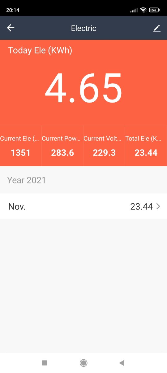

Δυστυχώς δεν έχω διαγράμματα, εδώ είναι το fujitsu asyg24klca με 12 ώρες συνεχομενης λειτουργίας, από 8 το πρωί μέχρι τώρα 8 το βράδυ. Κατανάλωση 4,65kwh για θερμοκρασία 22,5 σε 42 τετραγωνικά ενιαίος χωρος +8 τετραγωνικά ένα μικρό δωμάτιο.
Με 2 θερμοπομπους και 1 καλοριφέρ λαδιού είχα αυτή την κατανάλωση σε μιάμιση ώρα και με ταβάνι τους 22 βαθμούς εσωτερική...
τι εξωτερική θερμοκρασία έχεις?
μέσο όρο έχεις 387 watt
