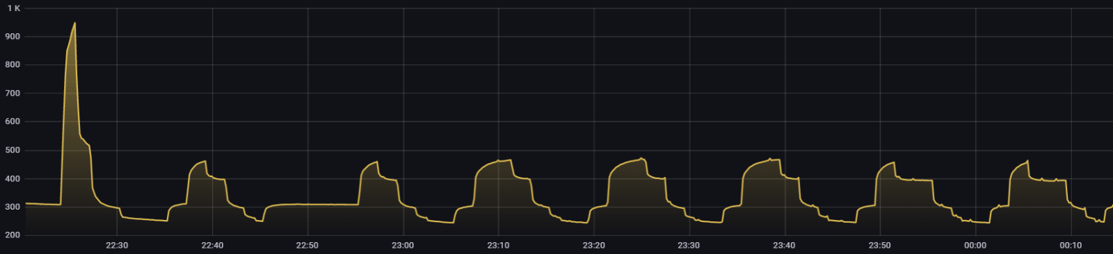

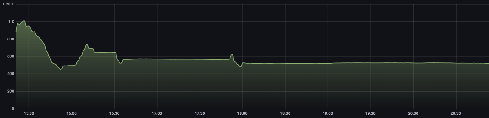

4 λεπτά πριν, nixi είπε
Το ινβερτάρει μπορεί να είναι και με ψηλες στροφες ανεμιστήρα και όχι ελάχιστης κατανάλωσης (μπορεί και μεγάλης).
Ανάλογα τις συνθήκες (θερμοκρασία έξω + θερμοκρασία μέσα + ζητούμενη) αν ο χώρος θέλει 1KW για να κρατήσει την ζητούμενη θα ινβερτάρει εκεί. Ας μην συνδέουμε το ινβερτάρει με την ελάχιστη κατανάλωση.
Αν οι συνθήκες θέλουν την ελάχιστη θα δουλεύει εκεί, αν θέλουν λιγότερο θα κατεβαίνει στην ελάχιστη και θα ανοιγοκλείνει, αν θέλουν περισσότερο θα δουλεύει τόσο (ψηλότερα) ώστε να κρατάει την θερμοκρασία που έχουμε ορίσει. Ανάλογα πάλι τις συνθήκες και το κάθε μοντέλο, μπορεί να ανεβοκατεβαίνει ή μπορεί και να είναι σχετικά σταθερό.
Ποιο είναι το πάνω και ποιο το κάτω;
Συνδέστε για να σχολιάσετε
Κοινοποίηση σε άλλες σελίδες
1 λεπτό πριν, liakjim είπε
Το πάνω είναι Midea 12άρι. Το κάτω είναι Edge 18αρι.
Το Midea εδώ παίζει κοντά στην ελάχιστη. Το Edge εδώ είναι πιο ψηλά.

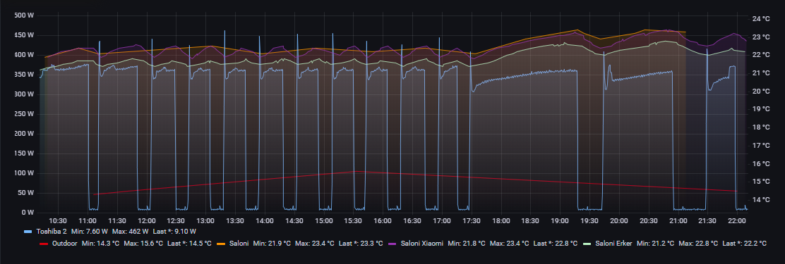

Στις 14/11/2021 στις 10:21 ΜΜ, userAnon είπε
shorai premium 24αρι. Το έχω αναμένο 4 ημέρες συνεχόμενα να δω τι θα κάνει. Μετά τις 12:00 το βράδυ ζήτηση 20, από τις 07:00 μέχρι τις 17:30 ζήτηση 22 και από τις 17:30 μεχρι τώρα (22:15) ζήτηση 23. Έχει κάταναλώση σε 22 ώρες 4,3 kwh.Ειδικά όταν το έχω σε αυτόματο αέρα είναι εντελώς αθόρυβο, η ζέστη είναι πολύ κοντά στην αίσθηση του καλοριφέρ (μέχρι και η σύζυγος μου είπε ότι άξιζε τα χρήματα και η αναβάθμιση), και τέλος ζεσταίνει κάπως και τα υπόλοιπα δωμάτια. (είναι τοποθετημένο αντίθετα από τον διάδρομο)
Γενικά πολύ ευχαριστημένος αν και ακόμα δεν έχουνε πιάσει τα κρύα.
Το κομματι απο το 24ωρο που λειπει,γινεται να το βαλεις?
Επισης,δοκιμασες με κλεισιμο οταν πατε για υπνο και ανοιγμα το πρωι οπως το εχεις 7πμ ?
10 ώρες πριν, Specs είπε
Προς το παρόν δεν το κλείνω το βραδυ για να δω πως συμπεριφέρεται. προχθες το είχα στους 20 ζήτησηimage.png.93084d831b1c14c506f39bf986d1f137.png
χθες βράδυ στους 21 (το έκλεισα όμως χθες το πρωί γιατί κάναμε το σπίτι)
Από χθες τις 12:00 το βράδυ μέχρι σήμερα 08:00 το πρωί με ζήτηση 21 έκαψε 1,4 kwh.
