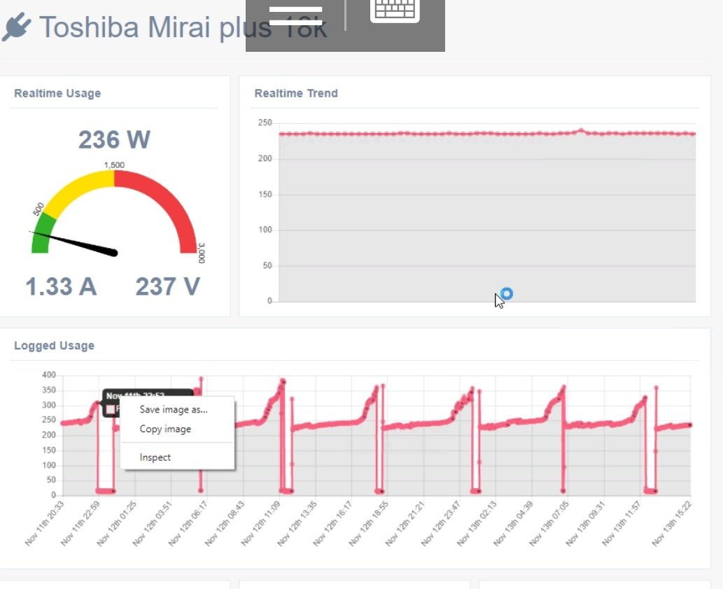

shorai premium 24αρι. Το έχω αναμένο 4 ημέρες συνεχόμενα να δω τι θα κάνει. Μετά τις 12:00 το βράδυ ζήτηση 20, από τις 07:00 μέχρι τις 17:30 ζήτηση 22 και από τις 17:30 μεχρι τώρα (22:15) ζήτηση 23. Έχει κάταναλώση σε 22 ώρες 4,3 kwh.Ειδικά όταν το έχω σε αυτόματο αέρα είναι εντελώς αθόρυβο, η ζέστη είναι πολύ κοντά στην αίσθηση του καλοριφέρ (μέχρι και η σύζυγος μου είπε ότι άξιζε τα χρήματα και η αναβάθμιση), και τέλος ζεσταίνει κάπως και τα υπόλοιπα δωμάτια. (είναι τοποθετημένο αντίθετα από τον διάδρομο)
Γενικά πολύ ευχαριστημένος αν και ακόμα δεν έχουνε πιάσει τα κρύα.
