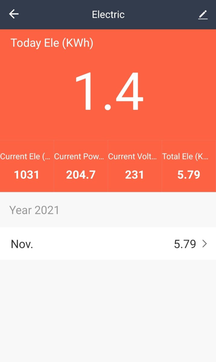

όλα καλά και χαρωπά προς το παρον, αισθάνομαι καλά με τη μετάβαση , με 22 ζήτηση και 12 εξωτερική ισορροπεί για αρκετά μεγάλα χρονικά διαστήματα στα 230-245.
Μέτρηση εξόδου αέρα σε αυτά τα watt είναι 32-35 βαθμοί το οποίο δημιουργεί αεράκι ανεκτό, με πιο κρύο όμως δε θα την πάλευα ιδιαίτερα.
Να σημειώσω πως επειδή προϋπήρχε κλιματιστικό στον χώρο δεν χρειάστηκε να "φέρει" τη θερμοκρασία στους 22 για να δούμε τι ψάρια θα έπιανε σε δύσκολη ζήτηση.Screenshot_20211110-210047.jpg.d4cb3acf1e7e4b3ce394ad9ea4c12672.jpg
Εξωτερική 15, μέσα 19,7 και ζήτηση 22 το asyg24 έπεσε μέχρι και τα 204 watt. Συνολική κατανάλωση για 4 ώρες και κάτι λειτουργίας 1,4kw. Μέσο όρο 350 watt την ώρα για 42 τετραγωνικά με ανοιχτή πόρτα σε διάδρομο και ευνοϊκές καιρικές συνθήκες.
Ο ψυκτικός που θα κάνει την εγκατάσταση μου σύστησε η παροχή να έρχεται απευθείας από τη γραμμή και όχι από φις πρίζας επειδή έχουν υπάρξει περιπτώσεις καμμένης πλακέτας από συνδέσεις πρίζας.
Σκέφτομαι να βάλω στη γραμμή ένα sonoff powr2, αλλά με φοβίζει το παραπάνω. Ποια είναι η γνώμη σας;
Αν βαλεις ενα προστατευτικο υπερτασης/υποτασης τυπου APC μεταξυ πριζας και κλιματιστικου τι προβλημα θα μπορουσες να εχεις? Με 10-14 ευρω εχεις ποιοτικοτατη καλυψη και lifetime εγγυση αρκετων χιλιαδων ευρω για καμμενο εξοπλισμο αν η συσκευη δεν σταματησει το κακο.
Επεξ/σία από Sebu

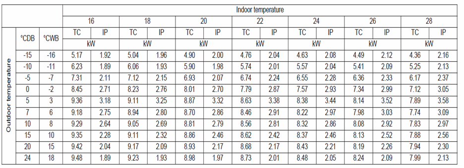

Έχω δει γενικά τα Toshiba και τα 24αρια τους. Εγώ θα ήθελα να μου πεις την γνώμη σου και για το Fujitsu ASYG18KMTA το οποίο από τα τεχνικά χαρακτηριστικά βλέπω ότι έχει πολύ καλό capacity στην ζέστη σε σχέση με οποιοδήποτε άλλο κλιματιστικό στην κατηγορία και με διαφορά(ακόμα και με άλλα κλιματιστικά μεγαλύτερων btu) . Όμως αυτό που παρατήρησα είναι σε αυτές τις μετρήσεις έχει υψηλό input power. Επίσης στα συγκριτικά της eurovent δεν φαίνονται αυτές οι διαφορές. Ξέρεις αν οι μετρήσεις που κάνουν είναι διαφορετικές; Επίσης γτ προτείνεις για παράδειγμα το 22αρι toshiba και όχι το fujitsu ASYG24KLCA ή κάποιο αλλό;
Eυχαριστώ!
Επεξ/σία από phadomas
11 ώρες πριν, phadomas είπε
Καλησπέρα και πάλι,
Eυχαριστώ!
Προσωπική εκτίμηση είναι διαφορετικός ο τρόπος υπολογισμου στα Fujitsu, και οι τιμές των πινάκων στην θέρμανση δεν μπορουν να συγκριθουν με τα υπόλοιπα.(ίσως επειδη χρησιμοποιούν το maximum capacity, και βγάζουν το frost/defrost απο έξω)
Πχ εδω είναι ο "αντίστοιχος" πίνακας του FTXZ50NV1B+RXZ50NV1B (Daikin Ururu Sarara 18000btu)   2500€ κλιματιστικό!
Στους -15C Outdoor και 20 Indoor αποδοση: 2.82 kw (Daikin 18000)
Στους -15C Outdoor και 20 Indoor αποδοση: 4.90 kw (Fujitsu 18000)
Στους -10C Outdoor και 20 Indoor αποδοση: 3.42 kw (Daikin 18000)
Στους -10C Outdoor και 20 Indoor αποδοση: 5.90 kw (Fujitsu 18000)
Επεξ/σία από Rnd1978
