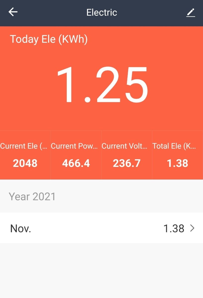

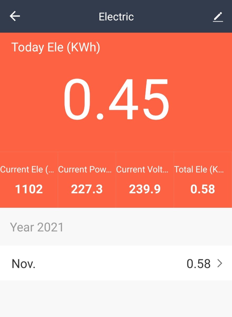

Μια πρώτη δοκιμή σήμερα στο Fujitsu asyg24klca όχι τόσο για να ζεστάνει το χώρο αλλά για να δω πόσο χαμηλά μπορεί να πέσει και να κρατηθεί σε ευνοϊκές συνθήκες.
Εξωτερική 15,5 με 91% υγρασία, εσωτερική 20,5, ζήτηση 22. Δούλεψε για περίπου 25 λεπτά στα 550 watt και στη συνέχεια έπεσε σταδιακά και τελικά κρατήθηκε στα 227 watt.
Στη συνέχεια συνεχίζοντας τις δοκιμές πήγα ζητούμενη στους 23 την έπιασε σε λιγότερο από 20 λεπτά και έκατσε στα 466 watt. Μετά το έκλεισα γιατί δεν την παλευα με τόση ζέστη.

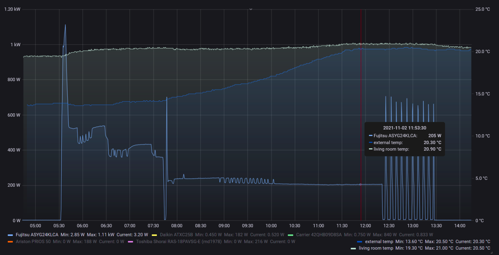

Σταθερά παίζει κάπου 205-210W ελάχιστα watts πριν αρχίσει τα onoff

Το πιθανότερο είναι ότι θα παίξει σε Homeassistant χωρίς φλασάρισμα με το Integration του και μετά θα βλέπεις grafana ->  https://www.home-assistant.io/integrations/tuya/
