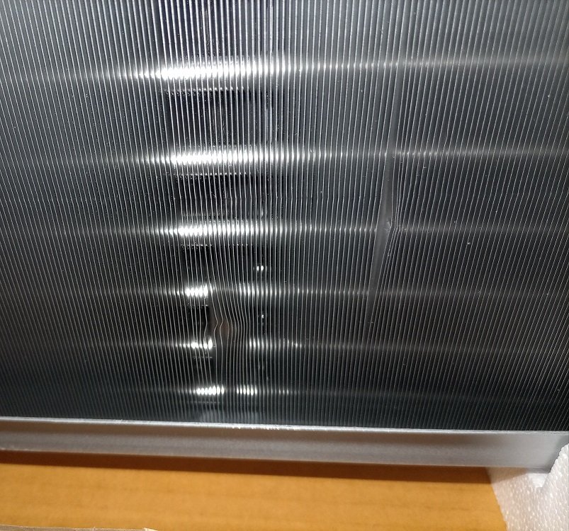

Παρέλαβα το toshiba edge 18.000.
Βλέπω στην εξωτερική μονάδα, όπως φαίνεται και στη φωτογραφία, κάποια στοιχεία στραβωμένα. Η συσκευασία ήταν άθικτη. Είναι κάτι άξιο λόγου ή συνηθίζονται τέτοιες μικρές εργοστασιακές αστοχίες;
Επισης, για την εγγύηση απαιτείται κάποια ενέργεια; Στην απόδειξη του Κωτσόβολου δεν αναφέρει serial number.
Αδιάφορο τελείως...Τα φύλλα απο το στοιχείο κατσαρώνουν πανεύκολα αλλά είναι μόνο για θερμοαπαγωγή. Οι ψυκτικοί για αισθητικούς λόγους καμμιά φορά χρησιμοποιούν ένα "χτενάκι" όπως το λένε και τα ισιώνουν.

22 ώρες πριν, popopo είπε
δεν είναι αστοχία κάτι έχει ακουμπήσει και τα έχει στραβώσει Η ζημιά είναι αμελητέα Με στραβωμένα fins το  condenser  το καλοκαίρι  δεν συμπυκνώνει σωστά το ψυκτικό μέσο, το δε χειμώνα δημιουργεί πάγο λόγο μη σωστής ροής - διέλευσης  του αέρα Ισιώνουν με ιδικό χτένι η με δυο μαχαιρια
