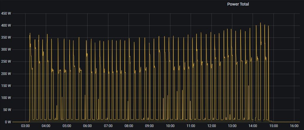

@George! ναι, κλάφτα Χαράλαμπε - καμια βελτίωση. Πραγματικά είναι απαράδεκτο το πως είναι η συμπεριφορά του - ειδικά για τα χρήματα του. Κάτι παίζει με το LN25, δεν μπορεί να είναι τόσο χειρότερο από το FH25 (το οποίο είναι 6 χρονών μοντέλο). Δεν ξέρω τι είναι αυτό που φταίει, αυτό θα το βρει η Mitsubishi.
Δείχνει ότι είναι μεγάλο για τον χώρο.Στις παρούσες συνθήκες τουλάχιστον.
Η εφαρμογή πόσες απώλειες σου βγάζει ; ΥΠΟΛΟΓΙΣΜΟΣ ΘΕΡΜΙΚΩΝ ΑΠΩΛΕΙΩΝ
Έχεις δοκιμάσει να παίξεις με περσίδες και με ταχύτητα ανεμιστήρα ; πχ περσίδες ή ανεμιστήρα στο ελάχιστο;
Επίσης μη το βάζεις όταν δεν κάνει ζέστη και είναι κρύος ο χώρος ή άνοιξε λίγο παράθυρο να ζεστάνει πρώτα ο χώρος ώστε να πάρει μπροστά και να προλάβει να ρίξει.
Να υπενθυμίσω ότι και το fujitsu asyg24klca το οποίο μπορεί να παίζει στα κάπου 100W
μπορεί να πέσει σε λούμπα on-off όταν είναι κατάλληλες οι συνθήκες
και ανοίγοντας τη μπαλκονόπορτα , κατάφερα να θερμάνω τον χώρο τόσο ώστε το κλιματιστικό εκκινώντας να προλάβει να ρίξει :

@liakjim κοιτά όπως είχα πει ξανά έχω το FH25 σε ένα ίδιο σχεδόν δωμάτιο (λίγο μικρότερο, 9τμ ενώ στο LN είναι 12τμ) στο ίδιο ακριβώς σπίτι και έχει αυτή την συμπεριφορά. Τα SEER/SCOP τους είναι πολύ κοντά. Ακόμα έχει χαμηλότερο εύρος λειτουργίας και στην ψύξη και στην θέρμανση, πραγματικά δεν είναι λογική η συμπεριφορά. Αν δεν είχα το datapoint του FH25 θα συμφωνούσα με αυτά που λες, όμως έχοντας αυτό δεν μπορώ να το δεχθώ. Τέλος, αυτούς τους συμβιβασμούς που λες ίσως και να τους δεχόμουνα για "φθηνές" λύσεις.

13 λεπτά πριν, aTsgR είπε
H εφαρμογή πόσες απώλειες σου βγάζει για τα 9 και πόσες για τα 12; Είναι βορεινά δωμάτια;

@liakjim είναι διπλά διπλά τα χωρίζει ένα μπάνιο - από προσανατολισμο θα έλεγα πως είναι νοτιοανατολικα. Όσο για την εφαρμογή βγάζει για τα 9τμ (έβαλα 10τμ γιατί με 9τμ δεν με άφηνε) 1227.18 ενώ για τα 12τμ 1287.99 W με τις ίδιες επιλογές.

37 λεπτά πριν, aTsgR είπε
Δεν ξέρω τι να σου πω. Το ένστικτό μου με πάει απλά ότι δεν κάθεται στον χώρο καλά μιας και 1200-1300W είναι αντικειμενικά πολύ χαμηλές απώλειες. Και αυτό είναι για θέρμανση. Σε ψύξη θα είναι λιγότερο από τις μισές. Και αυτήν την περίοδο που δεν κάνει πλέον ζέστη , πραγματικά δεν μπορώ να φανταστώ πιο κλιματιστικό θα ήταν αυτό που δεν θα δυσκολευόταν σε τόσο λίγες απώλειες.

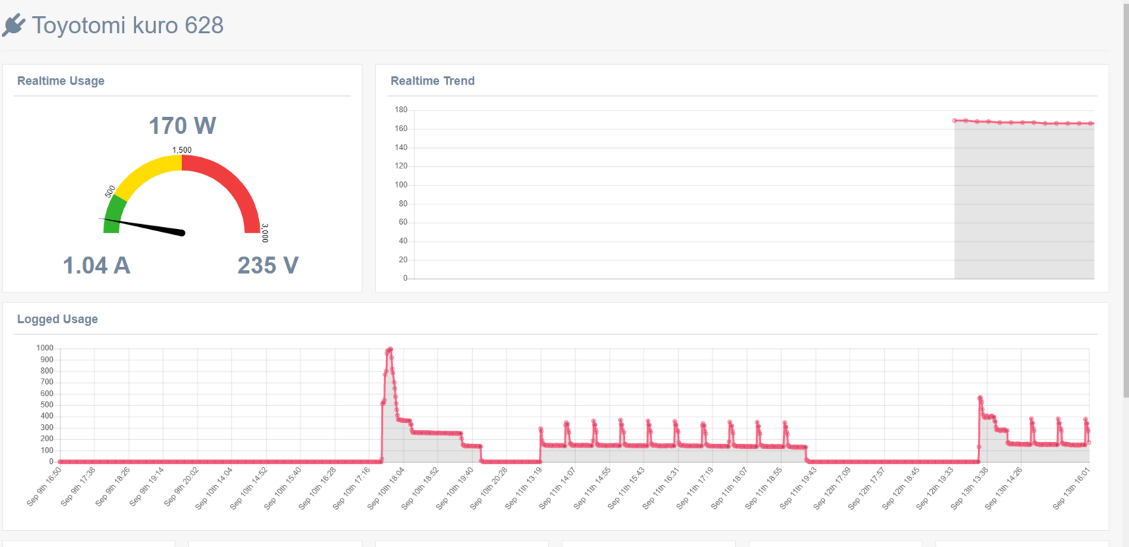

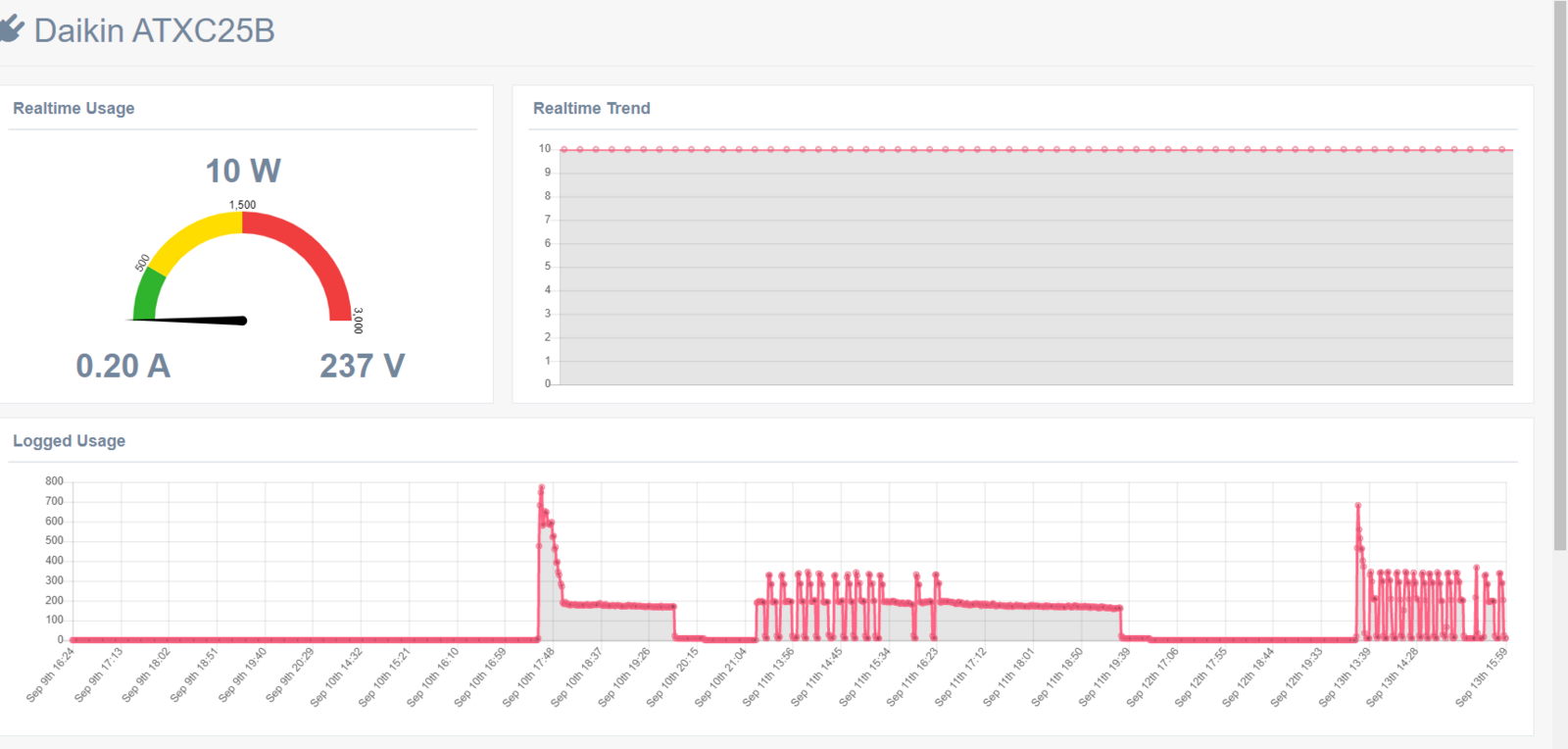

Συμφιρουμιτες το βράδυ πχ που πέφτει η θερμοκρασία εννοείτε ότι κλείνουνε σε αρκετά βατ??για να το καταλάβω δηλαδή..εγώ με το Μόρρις κλείνει στα 200 210 βατ  πχ με ζητούμενη 25 εντος και έξω 23 η 24αλλιως ισορροπεί ως επί  το πλείστον στα 230 το βράδυ και γύρω 320 το μεσημέρι (στα 30+ κελσίου αν είναι πάνω από 35 έχω δει 500 περίπου ισσοροπια).... Και πραγματική στο σπίτι 23.8...ειπα θα πάρω το τι πι  λινκ να το κάνω μετρήσεις όπως εσείς αλλά τέλος του μήνα που πληρώνομαι.ολα αυτά τα γράφω γιατί αδύνατο να πιστεψω ότι το φασονι το δικό μου πάει πιο κάτω από τα επώνυμα πχ το edge του rbx1000.ερχομαι στο συμπέρασμα ότι η κάτι παίζει με το εκάστοτε κλιματιστικό η απλά έχει γίνει λάθος επιλογή του εξ αρχής για τον εκάστοτε χώρο.....
