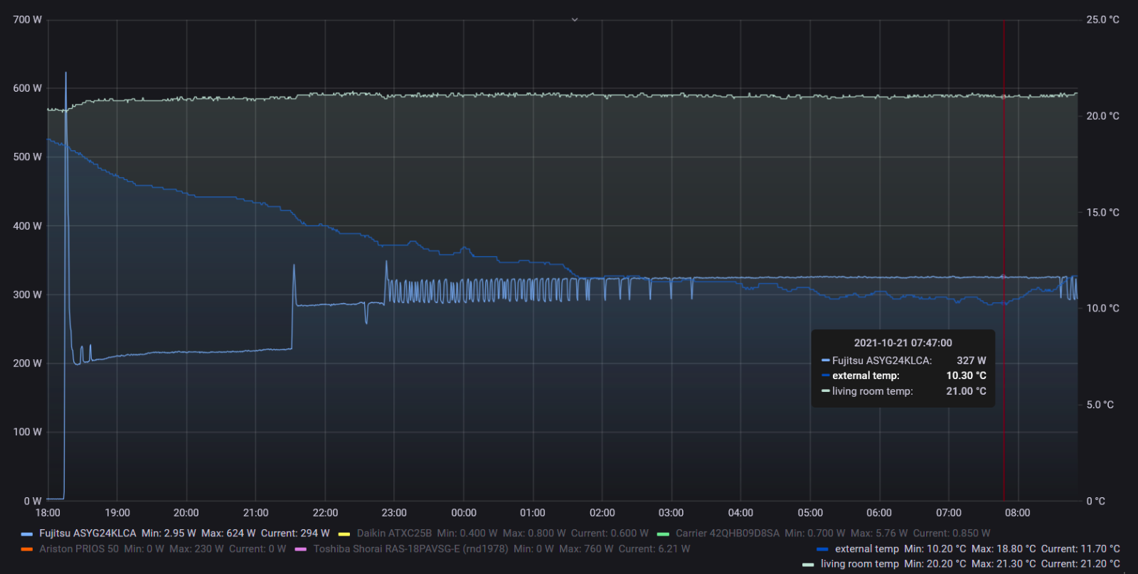

Asyg24klca.
Άριστη διατήρηση ζητούμενης εσωτερικής θερμοκρασίας (21C με 21ζήτηση), χωρίς follow me και λοιπά "κόλπα" image.png.e29d03e7e957702258ee6ce6f4119765.png:
Εξαιρετικό! Σε πόση απόσταση από τη μονάδα το θερμόμετρο;

4 λεπτά πριν, Giannis_Io είπε
7μ περίπου και κάπου 1.2μ από το έδαφος.
edit @Giannis_Io τώρα που ανεβαίνει η εξωτερική θερμοκρασία,  κατέβηκε ενεργειακή στάθμη . Στις περίπου και 08:35 αρχικά και μετά στις 09:25. Και θα ρίξει και άλλο (όχι κάτω όμως από 200-210W που είναι και το ελάχιστο από όσο έχω δει. Αν χρειαστεί να κατέβει και άλλο, θα ξεκινήσει τα on-off):

1 λεπτό πριν, liakjim είπε
Χαίρομαι που το διαβάζω!😁 Θα βάλω κι εγώ το asyg σύντομα και ο μεγαλύτερος προβληματισμός μου είναι αν η διασπορά του θερμού αέρα θα είναι μεγάλη ώστε να έχουμε την επιθυμητή θερμοκρασία στο σημείο που καθόμαστε και το οποίο απέχει περίπου 8 μετρα.
