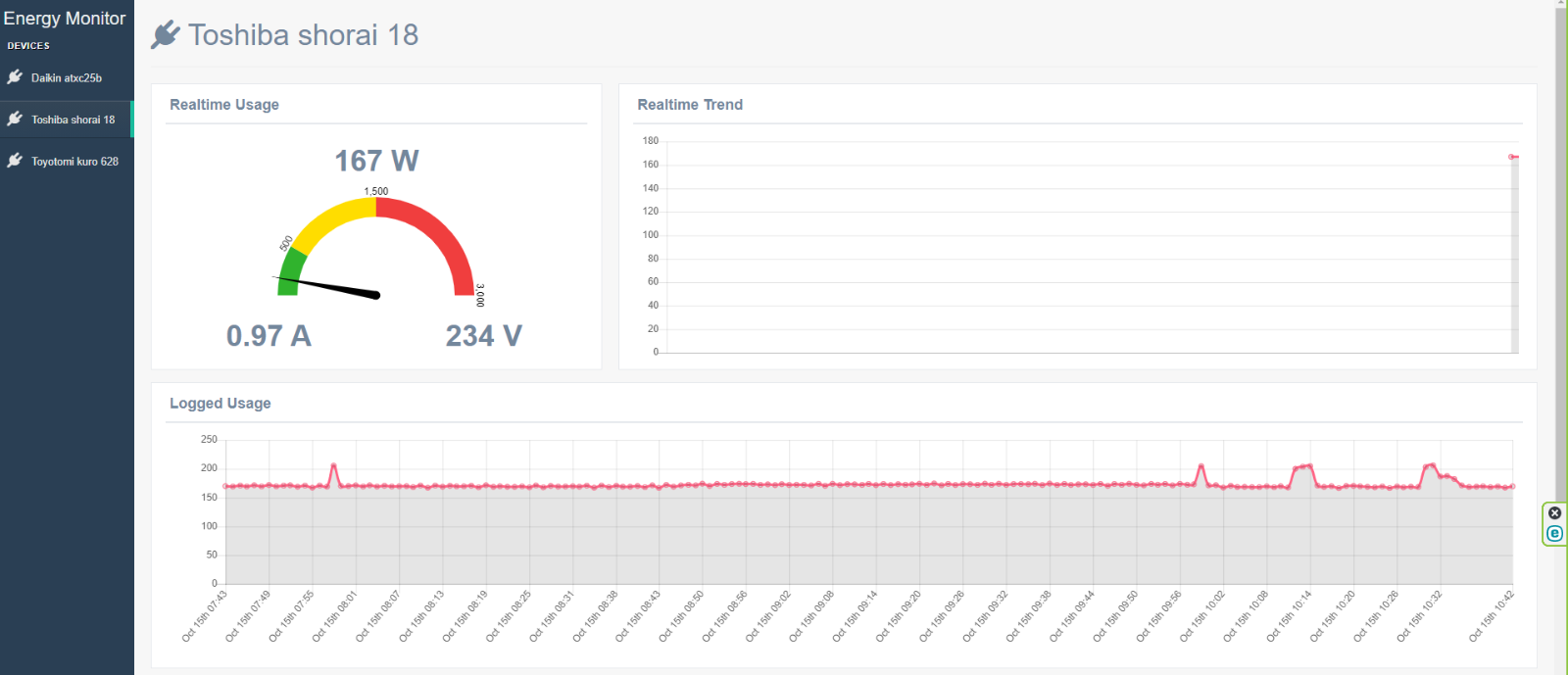

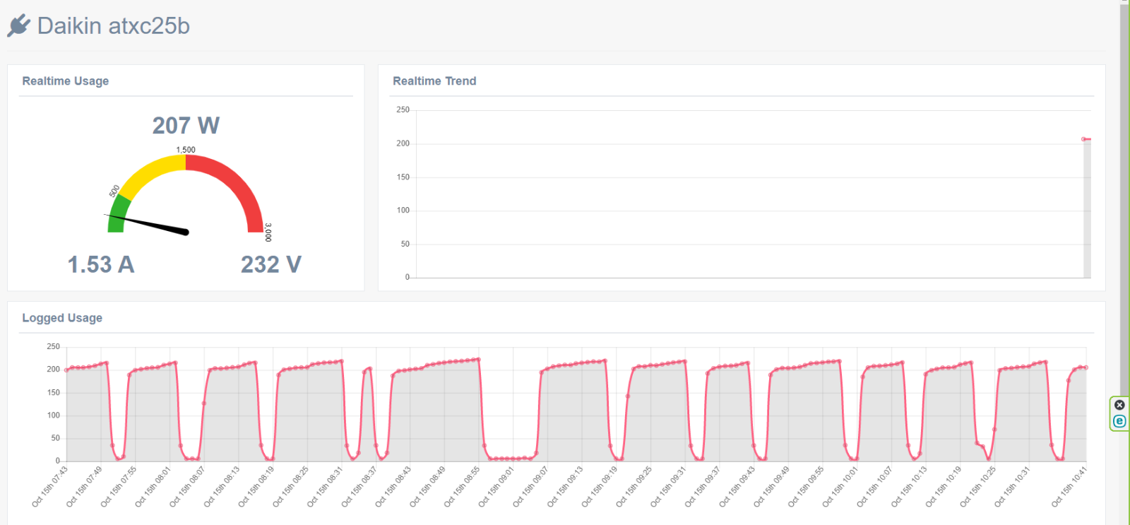

29 λεπτά πριν, userAnon είπε
Μπα δεν θα αλλάξει τίποτα. Έχουμε το ίδιο. Ακόμα δεν το έχω ανάψει σε θέρμανση. Το πήρα το καλοκαίρι. Και να αλλάξεις το power sel συμπεριφέρεται το ίδιο. Μόνο στο πρώτο άναμα δεν ζητάει τοσα πολλά watt.
Το καλοκαίρι για να μην ανοιγοκλείνει τοσο συχνά κατέληξα να ζητάω λίγο χαμηλότερη θερμοκρασία από ότι ιδανικά θα ήθελα (έχει σχεδόν μηδαμινή διαφορά στην συνολική κατανάλωση). Όταν οι καιρικές συνθήκες είναι περισσότερο έντονες δουλεύει πιο στρωτά.
Αυτά για την ψύξη τουλαχιστον.
Ναι το δοκίμασα και αν κατάλαβα καλά αυτό θα μείωνε μόνο τις πολύ υψηλές καταναλώσεις χωρίς ουσιαστικά να μειώνει την απόδοση. Διάβασα βασικά ότι αυτή η λειτουργία είναι για χώρες(κάποιες το ορίζουν) ή πιο απλά περιπτώσεις που δεν μπορείς να έχεις μεγαλύτερη από κάποια ορισμένη κατανάλωση. Οπότε για τις χαμηλές που είναι το ζητούμενο δεν έχει καμία απολύτως διαφορά.
Πάντως μόνο με το γεγονός ότι υπάρχει εσωτερική σκάλα που έχει άλλα 45 τετραγωνικά και μπορεί και κάνει αισθητική τη διαφορά θερμοκρασίας (ουσιαστικά το σπάει και δίνει λίγη αίσθηση ζεστασιάς) με κάνει ήδη να νιώθω περήφανος για την αγορά του. Από τη  πρώτη φορά που αγόρασα το δικό μου και τώρα με των δικών μου νιώθω πολύ τυχερός που άρχισα να διαβάζω εδώ. Μπράβο παιδιά, δε ξέρω για του υπόλοιπους εδώ, αλλά εμένα προσωπικά με έχετε βοηθήσει πάρα πολύ με το θέμα ζέστης τον χειμώνα σε βαθμό που να το κατά ευχαριστιέμαι ξοδεύοντας ελάχιστα χρήματα.
Προς το παρόν το έχω αφήσει έτσι να δω σε βάθος 24ώρου πόσο κατανάλωση θα έχει και υπολογίζω 8.4Kwatt κατανάλωση που δεν είναι και αυτό κακό .
Τα επόμενα σενάριο που έχω σκεφτεί είναι: 1ον Να το βάλω να δουλεύει μόνιμα στην 1η σκάλα σε ίδιους ή παραπάνω                                                                                        βαθμούς
                                                                                 2ον Να το αφήσω στο auto και όπως είπες και εσύ στους 27 βαθμούς                                                                                               ζητούμενη
                                                                                 3ον Να ανοίξω από τώρα το σαλόνι μήπως και στρώσει έτσι.
