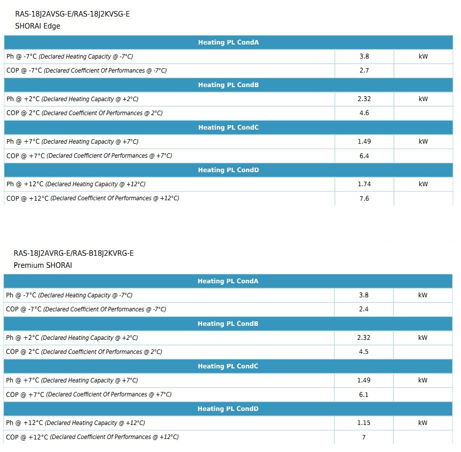

Στα data books της toshiba βλέπω ότι όσο πέφτει το φορτίο, τόσο υπερέχει το premium (αριστερά):
Ψύξη (δες ένα σπίτι με 35 έξω τι κάνει αν του φτάνει τα 230W) και ισοπαλία παραπάνω
θέρμανση
Οκ, μπορεί να δει κάποιος πιο σπάνια χαμηλά φορτία σε θέρμανση, αλλά πχ κοίτα τι γίνεται σε χαμηλά φορτία στους 7C.
Αυτο που εγραψα ειναι οτι δε συμφωνει το eurovent με την Τοσιμπα. Τιποτα περισσοτερο, τιποτα λιγοτερο.
Τωρα αν καποιος στο χωρο του χρειαζεται 1,2 kw με 35 εξωτερικη η 1kw με 7 μαλλον δεν πρεπει να κοιταει για 18αρι.
Δυστυχως εχουμε συγκεκριμενα σημεια τα οποια ανακοινωνει η eurovent και υπαρχουν και στους πινακες της Τοσιμπα.
Στην ψυξη πχ στους 25 για 2.37kw και τα δυο η Τοσιμπα δινει  eer  καπου αναμεσα στο 5 και το 6.
Η eurovent δινει 9,45 και 10.
Αντε να βγαλεις ακρη.

Αυτο που εχει γινει ειναι οτι το Edge ειναι προγραμματισμενο να μην πεφτει σε πολυ χαμηλο input.
Το γιατι εγινε αυτη η επιλογη δεν μπορουμε να ξερουμε.
Τα πραγματικα part loads στους πινακες της Toshiba:
